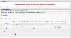

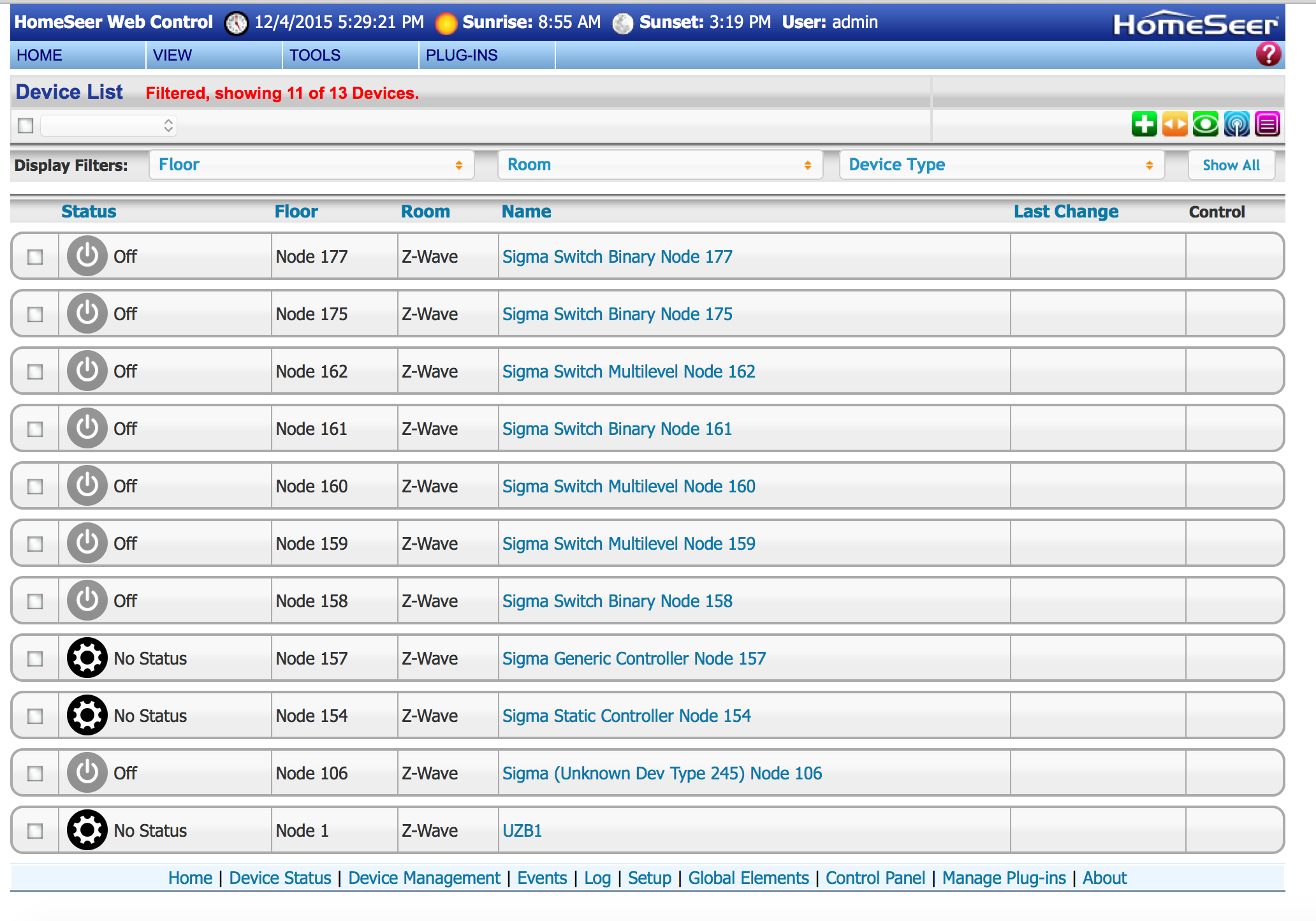

DiderikFrom Skrevet 4. desember 2015 Skrevet 4. desember 2015 (endret) Da fikk jeg endelig min UZB1. Men det gikk i dass, tror jeg... Etter mye frem og tilbake, ser det ut som om jeg klarte å restore backup fra Z-stick II ved første forsøk, men nå skjønner jeg jo at det bare er svada som er lagret. Alt heter Sigma ett eller annet, og får ikke kontakt med noe. Det jeg ender opp med, er at jeg får «restored» alle devicene men det ser ut som dette [skjermdump], og alt er ubrukelig. Og jeg som hadde gruet meg til å ekskludere devices fra Fibaro HomeCenter og så inkludere i HomeSeer. Nå må jeg åpne vegger og resette en drøss med mikromoduler før jeg kan få inkludert dem på nytt. Sukk... Edit: Alt ser ut til å gå så fint til å begynne. Det lagrede nettverket importeres til UZB1 med suksess, men når jeg forsøker å importere dette over til HomeSeer, skal nodene på død og liv få høye ID-nummer (selv om det ikke fins noen noder i HomeSeer fra tidligere, det funket uansett ikke da jeg lot de gamle nodene være der), og det kommer feilmeldinger: Loading network information from your Z-Wave interface...Done.Synchronizing network information against HomeSeer devices...Getting Z-Wave node list for network EAC48D3B...Found 13 Z-Wave nodesSyncing Z-Wave nodes with device list...Synchronize nodes finished. Number of device nodes to be created/added = 13Device synchronization needs to get Z-Wave class information for 12 nodes.Warning: Failed to retrieve Z-Wave class information for node 106, device synchronization/creation will not continue for this node.Warning: Failed to retrieve Z-Wave class information for node 154, device synchronization/creation will not continue for this node.Warning: Failed to retrieve Z-Wave class information for node 155, device synchronization/creation will not continue for this node.Warning: Failed to retrieve Z-Wave class information for node 157, device synchronization/creation will not continue for this node.Warning: Failed to retrieve Z-Wave class information for node 158, device synchronization/creation will not continue for this node.Warning: Failed to retrieve Z-Wave class information for node 159, device synchronization/creation will not continue for this node.Warning: Failed to retrieve Z-Wave class information for node 160, device synchronization/creation will not continue for this node.Warning: Failed to retrieve Z-Wave class information for node 161, device synchronization/creation will not continue for this node.Warning: Failed to retrieve Z-Wave class information for node 162, device synchronization/creation will not continue for this node.Warning: Failed to retrieve Z-Wave class information for node 167, device synchronization/creation will not continue for this node.Warning: Failed to retrieve Z-Wave class information for node 175, device synchronization/creation will not continue for this node.Warning: Failed to retrieve Z-Wave class information for node 177, device synchronization/creation will not continue for this node.Finished with Z-Wave device synchronization. Endret 4. desember 2015 av DiderikFrom
lilfire Skrevet 4. desember 2015 Skrevet 4. desember 2015 flere som har problemer med UZB.. kan det være en mandags batch ute å går?

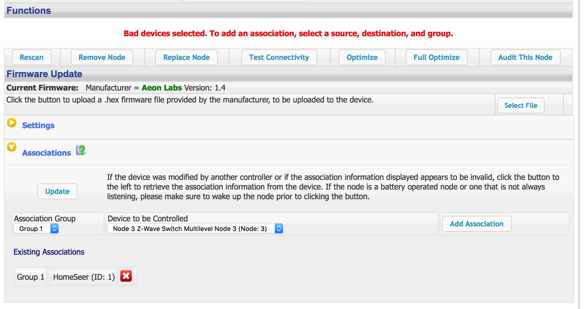

DiderikFrom Skrevet 4. desember 2015 Skrevet 4. desember 2015 (endret) Da har jeg visst rotet det grundig til... Det er jo ikke mulig å "restore" til z-stick Nei. Z-stick er en katastrofe av en USB-kontroller, sammenlignet med andre kontrollere som har kommet i det siste. Men hvis du tok backup først, så kan du restore til en UZB1. Kan du ta et skjermskudd av feilmeldingen? Og da har jeg testet å starte fra scratch med UZB1. Jeg får fortsatt ikke satt assosiasjoner slik man skal. Foreløpig bare to noder, og fortsatt samme feilmelding, utem mulighet til å sette Endpoint... Her er skjemdump. Endret 4. desember 2015 av DiderikFrom
hkmod25 Skrevet 4. desember 2015 Skrevet 4. desember 2015 Ser ut at du prøver å assosiere en Aeotec sensor (hvilken?) med en bryter. Setter du sensoren i "oppvåken" tilstand rett før du trykker på knappen "Add association"?
