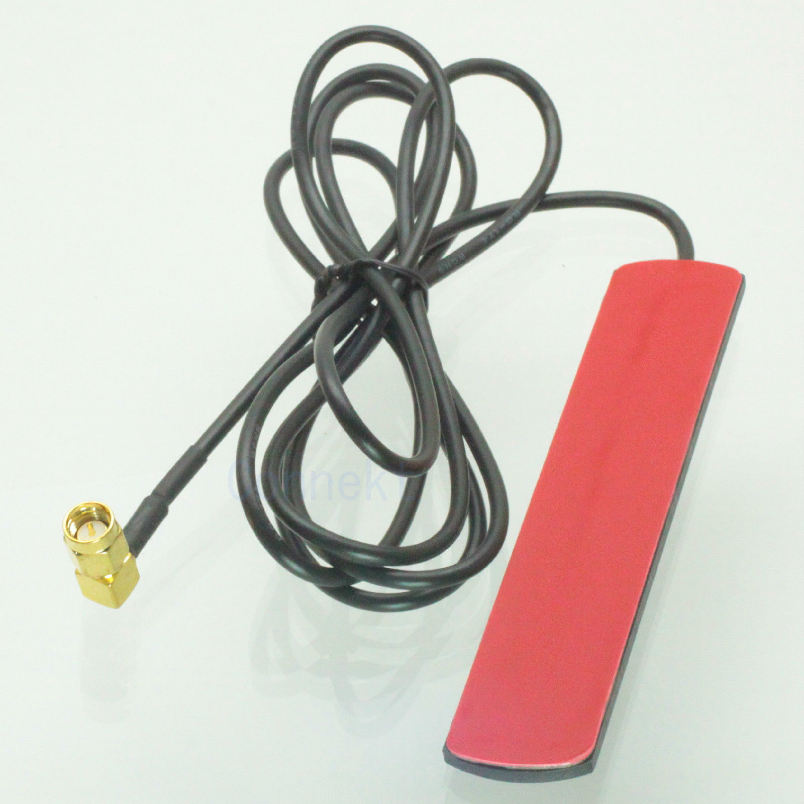

Jeg mistet mye dekning etter at jeg fikk ny Altibox dekoder.
Hadde RFXcom i nærheten av denne, men etter å flytte de fra hverandre fikk jeg igjen mye av rekkevidden.
For mange RF enheter kan også støye, feks magnetsensoren sender 3 ganger for å være sikker når de trigges.
RF tåler dårlig flere signaler på luften i samme tid.
Har forsøkt flytting på mye, uten at det hjalp.
Har du prøvd med en GP antenne på RFXCom'en?

Kjøpt, fungerer utmerket. Ble plassert bak en Marklin Z-togsett på toppen av et skap.
Nå kan jeg legge RFXCom-LAN ut på finn.no. :dremel:
