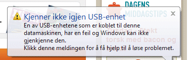

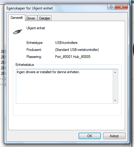

Kan da slå fast at denne fungerte IKKE.
Når jeg setter i en harddisk (har prøvd både 2,5" og 3,5" - formatert og uformatert) får jeg bare opp melding om at USB-enheten ikke kan gjenkjennes. (Får denne meldinga om jeg ikke setter i noen harddisk også.)
Finner ikke noen drivere til Vista heller...
Har også forsøkt produktet på en annen PC med Win 7 med akkurat samme feilmelding som resultat.
Produktet heter Hiyatek EB-1035-S.
Noen tips?
Endret av voluz
Ingen med forslag?
Får bare anta at det er hardware-feil da... ringte Komplett, og de sender en ny. Var visstnok den første enheten de hadde fått feilmelding på ever. My kind of luck...
Har isåfall testet den på Windows XP, Vista og 7 - på totalt 4 PC'er - og alle gir melding om at det er ukjent USB-enhet. Og drivere finnes ikke for denne enheten.

LED'n er BÅDE rød og blå, men det blåe er sterkest, det røde lyser såvidt. Det røde skal jo indikere kontakt med harddisk, så da er det merkelig at det røde lyset lyser SELV om det ikke engang står harddisk i. Og det lyser da også svakt NÅR harddisk står i. Men etter noen minutter så slukker det røde lyset og USB-enheten forsvinner fra tilkoblede enheter på PC'en. Virker som den blir sparka ut av PC'en ettersom det er en ukjent/korrupt enhet.
Hører jo at harddisken spinner opp når jeg kobler til og at harddisken "går".
Har forsøkt med forskjellige harddisker i dockingen (både 2,5" og 3,5"), og med 2 forskjellige USB-kabler.

Meldinger fra Windows om ukjent enhet på USB er vanligvis forårsaket av fuskende usb port eller usb hub på selve hovedkortene. Spesielt enkelte ganger dersom usb utsyret tilkoplet trekker for mye strøm fra usb root hubben til hovedkortet (derfor spørsmål om du benytter A/C adapteret som medfølger og har disk insatt før du slår den på)
USB mass storage (som denne docken blir) er samme klasse enhet som en ekstern USB disk eller USB-Minnepenn.
Og skal ikke ha noen egne drivere enn det som er innebygd i windows.
I Windows 7 lønner det seg også å gå inn på root hub via device manager å slå av funksjonen som setter usb root hubs i sleep/dvale.

A/C er koblet til ja. Den starter ikke uten. Så disk, så USB og så slå på. Jepp.
Kan ikke være hovedkort eller USB-port det er feil på. Som sagt, den er testet på 4 totalt forskjellige PC'er (laptop og stasjonære), 3 forskjellige OS - og de USB-portene jeg har testet på leser fint USB-minnepenner og andre USB devices.
Så dette var et mysterium for meg... og for de fleste andre også høres det ut som. :) Har googlet meg ihjel, mange har problem med hard drive enclosures, men ender aldri i noen løsning...
