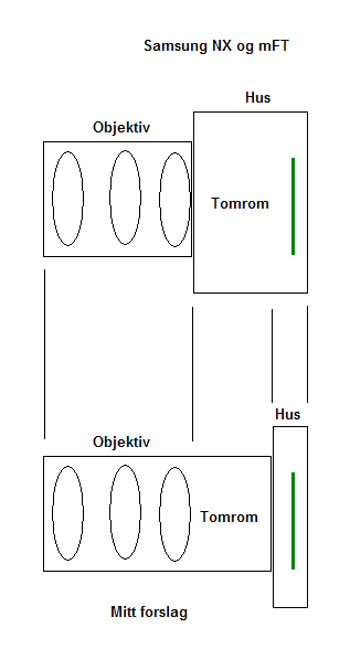

Simen1 Skrevet 4. januar 2010 Skrevet 4. januar 2010 Jeg spør ikke om noen som helst optiske endringer. Spørsmålet er hvorfor ikke tomrommet kan flyttes til objektivet? Eller sagt på en annen måte: Hvorfor ikke fatningen kan flyttes nærmere sensoren uten å endre noe annet. Skisse: Hensikten med denne endringen som ikke innebærer noen optiske forskjeller er: - Gjøre det mulig å lage tynnere kamerahus (totallengde av objektiv+hus forblir konstant) - Gi mer rom til adaptere til f.eks K-fatningen, slik at AF-motor kan få god plass i adapteren - Gi objektivdesignere mer tumleplass for konstruksjonene sine. Mulig det er nyttig til vidvinkel og makro-objektiver. - Minke fatningsdiameteren
tomsi42 Skrevet 4. januar 2010 Skrevet 4. januar 2010 Jeg spør ikke om noen som helst optiske endringer. Spørsmålet er hvorfor ikke tomrommet kan flyttes til objektivet? Eller sagt på en annen måte: Hvorfor ikke fatningen kan flyttes nærmere sensoren uten å endre noe annet. Jeg skjønner hvor du vil hen. - Gjøre det mulig å lage tynnere kamerahus (totallengde av objektiv+hus forblir konstant) Tror ikke det er en fordel om husene blir noe særlig tynnere enn det NX10 er idag. - Gi mer rom til adaptere til f.eks K-fatningen, slik at AF-motor kan få god plass i adapteren Spørs om det blir plass nok uansett. - Gi objektivdesignere mer tumleplass for konstruksjonene sine. Mulig det er nyttig til vidvinkel og makro-objektiver. I teorien så vil kortere registeravstand kunne være en fordel for vidvinkel. Men da får du de problemene som Fototim refererer til. - Minke fatningsdiameteren Tviler jeg på - diameter av fatningen bestemmes også av sensorstørrelse. Jeg tror registeravstand er et kompromiss, basert på de forskjellige kravene Samsung har. Pris er nok en viktig faktor her.
