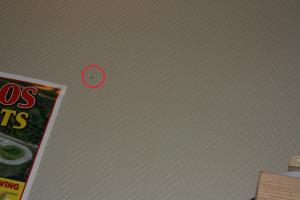

Heisann!
Jeg la merke til at jeg har fått en svært irriterende prikk på de siste bildene jeg har tatt. Jeg har prøvd å kjøre den automatiske sensorrensingen, men til ingen nytte. Jeg tok et bilde mot en forholdsvis hvit vegg bare for å vise prikken ekstra godt.
Noen som har peiling på hva jeg kan gjøre? Har enda ikke prøvd den manuelle sensorrensinga da jeg er litt usikker på hvordan jeg går frem.
Merk, prikken dukker opp uansett hvilket av mine objektiver jeg bruker, kameraet er forøvrig et Canon 1000D.

Støv på sensoren! Er sjelden noe problem: Mest synlig ved små blenderåpninger; Hvis flekken havner i et område med mye detaljer blir den som regel "gjemt" av detaljene, så ingen som ikke vet hva de ser etter vil få øye på den. Hvis flekken havner i et homogent område er det lett å klone den vekk i etterkant.
Hvis du absolutt vil ha den vekk (du kommer til å få mer støv senere, det er en del av livet med digital speilrefleks!) kan det gjøres veldig billig og veldig dyrt. I nedre del av budsjettet er øreskyllepumpe og heptan fra apoteket. En god gjennomblåsing av kamerahuset med øreskyllepumpe mens du befinner deg på badet etter å ha latt dusjen gå en stund (for å få støv ut av lufta) gjør stort sett jobben. Hjelper ikke dette har du antageligvis fått no pollen-drit eller andre seige greier inn på sensoren, da har jeg god erfaring med å feie kjapt og brutalt over sensoren med en (original) q-tips dynket i heptan.
Vil du bruke mer penger finnes det spesialkonstruerte blåsebelger og sensorrensepakker, samt verksted som renser kameraet skikkelig. :)

Er dette i linken under det samme Heptan som fra apoteket? Bare lurte litt da jeg googlet heptan.
http://www.fjellsport.no/Product/AcVariant...x?AcpId=12.2013
Kult. Finns ikke apotek her, men sportsbutikker og jaktutstyrsbutikker finns det masse av. Og når man får kjøpt en liter med dette til under en hundrelapp ser jeg ingen vits i å bestille de småflaskene med sensor-renseveske til 70-80 kr + frakt fra fotosjappene på nett.
For all del. Ikke bruk Q-tips. Disse vil kunne etterlate bomullsfibre samt ødelegeg det svært ømfintlige sensoren. Det finnes egne sensorswabs tilpasset sensorens størrelse (forskjell på Nikon og Canon samt DX og FX kameraer).
Q-tip er ikke farlig å bruke, men det er jo forskjell på disse også..
Prøv i det lengste å unngå bruk av heptan, acetone eller annen sprit.. både fordi det vil legge igjen en hinne på sensoren og fordi det ofte kan by på mere problemer enn det gjør godt.. Prøv først bare ren q-tip, og går ikke dette SÅ prøv med evt. heptan.
Husk også å bare dra q-tip'en i én retning (feks. fra høyre til venstre)
Men prøv først å blåse det bort..
Å blåse bort dritten har alltid vært tilstrekkelig for min del. Som det sies tidligere i tråden, så kan flekker lett klones vekk. Man bør ikke være overfølsom mot støv når man driver med foto. Støvet vil alltid være der. På sensoren, på linsa, inni zoomobjektivet! Det er til å bli sprø av!!
Amen :).
Når det gjelder hvorvidt q-tips og heptan er skummelt å bruke eller ikke, får jeg bare si at jeg er hverken kjemiker eller kamera-service-tekniker, men jeg har iallefall aldri hatt problemer med det selv. Dersom q-tipsen er fuktet i heptan holder det i min erfaring bomullsfibre godt på plass. Ellers er ren heptan flyktig, og fordamper ut av kameraet av seg selv. At heptan fra apoteket skal være tilsatt noe som kan legge seg igjen som en hinne har jeg ikke vært borti.

Jo, som du sier så er disse sakene fulle av støv. Jeg tok å pustet en tynn luftstrøm mot sensoren og prikken forsvant.
du trenger ikke så mye trykk. får du det ikke bort med noen lette pump med en sånn luftpumpedings. så må du til med rens. Når det er sagt, er det skjelden det ikke funker å blåse bort støvet.
Jeg bruker en klysterpumpe. Man får det på apotek for småpenger.
(Ble anbefalt det på Apoteket da sa hva jeg egentlig skulle bruke øreskyllepumpen til, de hadde bare slike i øre-"rensesett" og jeg fikk ikke kjøpe bare pumpa.)
du finner samme rensesett o.l. som selges rundt 500-1000 lappen her, på ebay eller dealextreme.com for rundt $ 10, og fri frakt t.o.m..:)
