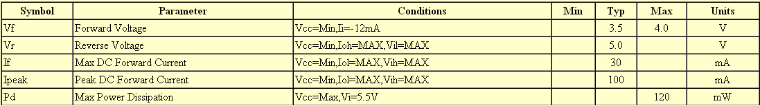

Her er foresten dataen på diodene:
Hvordan kom du fram til 5 i serie? Det kan ikke bli mer enn 3, 4 V * 3 = 12 V.
Du må uansett ha en motstand i serie med disse 3. Det vil gå 30 mA i hver lenke.
Jeg tok utgangspunkt i at det kunne være inntil 14,4V (dette skal være tilkoblet et batteri som også blir ladet). Dermed 14,4 / 3,5 = 4,11 så fant jeg ut at jeg kunne gå opp til 5 for å være sikker. Men jeg ser nå at der resulterer i 2,88V, som er for lite (fra nå tror jeg det er en idé å beregne tall før jeg tar dem ut av lufta.
Fra nå tror jeg det er en idé å beregne tall før jeg tar dem ut av lufta.

Hvis du har flere LED i serie (deler en formotstand) må du huske å sette av nok spenningsområde for formotstanden.
La oss anta 3 LED i serie, det gir 3,5v*3 = 10,5V
Nå må du tenke på hvordan spenningen overbatteriet varierer med bruk/lading.
Hvis batteriet ditt på 14,4V er laget av 1.2V NiMH celler (12stykk) eller tilsvarende vil spenningen over cellene kunne være alt fra 1.0 til 1.7V (batteriet er tomt ved ca 1.0V, og maks ladespenning kan være så høy som 1.7v). Total spenningen varierer altså fra 12V til 20,4V. Du må velge formotstand ut fra det værst tenkelige, altså 20,4V. Hvis du regner litt på det nå, vil du se at variasjon i strømmen blir større jo flere LED du putter i serie gitt at spenningen kan variere.
20,4v-1,5v= 18,9V -> 30mA -> 630ohm
12v-10,5V = 1,5V -> 630ohm -> 2,4mA ->veldig svakt lys fra LEDene

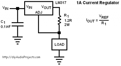

Det du gjør, er å bruke lavstrøms-LED - 5mA typiskt (ca. 1A totalt for 184stk.), kobler en LM317 regulator som strømbegrenser. Disse lavstrømsdiodene lyser vel så bra som de ''gamle'' 30mA typene. Bruk en stor og god kjølefinne og en regulator av ikke allt for obskurt fabrikat, så går dette kjempefint. Sett gjerne en 1A treg sikring foran regulatoren. På denne måten kan kameraten din bruke allt mulig av strømkilder, så lenge spenningen ligger over regulatorens Vref. Den store fordelen er at du ikke trenger formotstander og kan koble alle LED'ene i paralell.
