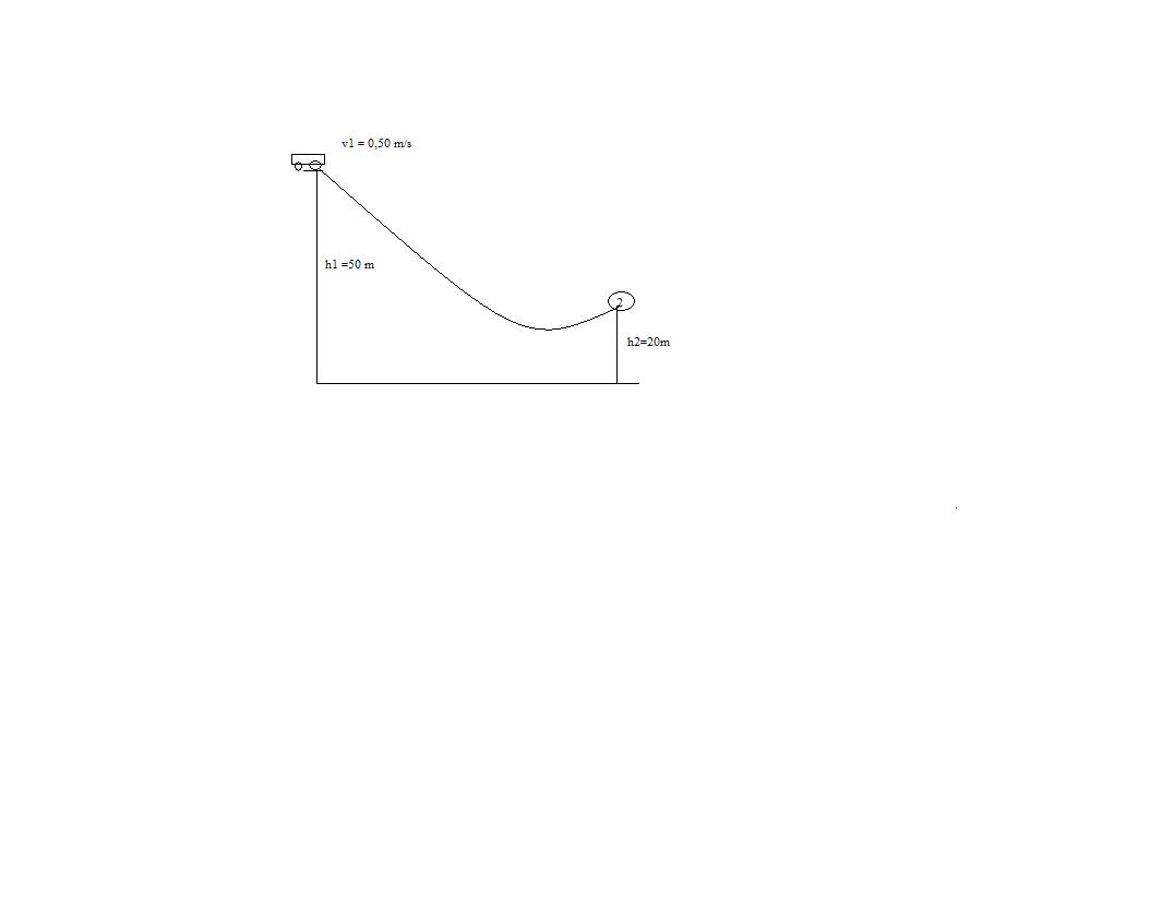

Lena77 Skrevet 13. desember 2009 Skrevet 13. desember 2009 (endret) Hei, jeg har muntlig tentamen i fysikk på tirsdag, og vi har fått oppgaver som må løses før tentamen også forklare i selve tentamen hvordan vi kom fram til løsningen ved å vise det. Men jeg skjønte ingen ting av oppgave 1 En vogn står på toppen av en berg og dalbane, h1= 50 m. Neste gang den kommer opp på en høyde er h2= 20m, posisjon 2. startfarten til vognen er v1=0,50 m/s. a) regn ut farten vognen har i posisjon 2. b) har du gjort noen forutsetninger for å komme fram til svaret i a? jeg tror at jeg må ha massen for å utføre oppgaven, men den har vi ikke fått oppgitt. Kan noen væresåsnill å hjelpe? Endret 13. desember 2009 av Lena77
BrokenTomato Skrevet 13. desember 2009 Skrevet 13. desember 2009 (endret) Hei! Du kan bruke energibetraktning hvis du forutsetter at det ikke er friksjon eller luftmotstand sånn at energien blir bevart. Generelt sett: potensiell energi før og kinetisk energi før = potensiell energi etter og kinetisk energi etter. For å oversette det til denne oppgaven: Vognen starter fra ro, altså finnes det ingen kinetisk energi før, bare potensiell energi. Med potensiell energi er det du selv som bestemmer hva du ønsker å måle det i forhold til. I denne oppgaven blir det derfor logisk og beregne potensiell energi i mellom startpunkt og punkt 2. H = h1 - h2 = 30m Hvis vi da setter punkt 2 til å være nullpunktet har vi også funnet ut at det ikke vil være noen potensiell energi etter. Da får vi følgende: Potensiell energi = kinetisk energi Dette gir: v^2 = 2*g*h => v = sqrt(2*g*h) = sqrt(2*9.81*30) = 24.26 m/s Svar på b er som jeg skrev tidligere: Vi forutsetter at det ikke er friksjon eller luftmotsand fordi dette gjør at vi kan bruke energibevaring for å løse oppgaven. Endret 13. desember 2009 av BrokenTomato
Lena77 Skrevet 13. desember 2009 Forfatter Skrevet 13. desember 2009 (endret) Hei! Du kan bruke energibetraktning hvis du forutsetter at det ikke er friksjon eller luftmotstand sånn at energien blir bevart. Generelt sett: potensiell energi før og kinetisk energi før = potensiell energi etter og kinetisk energi etter. For å oversette det til denne oppgaven: Vognen starter fra ro, altså finnes det ingen kinetisk energi før, bare potensiell energi. Med potensiell energi er det du selv som bestemmer hva du ønsker å måle det i forhold til. I denne oppgaven blir det derfor logisk og beregne potensiell energi i mellom startpunkt og punkt 2. H = h1 - h2 = 30m Hvis vi da setter punkt 2 til å være nullpunktet har vi også funnet ut at det ikke vil være noen potensiell energi etter. Da får vi følgende: Potensiell energi = kinetisk energi Dette gir: v^2 = 2*g*h => v = sqrt(2*g*h) = sqrt(2*9.81*30) = 24.26 m/s Svar på b er som jeg skrev tidligere: Vi forutsetter at det ikke er friksjon eller luftmotsand fordi dette gjør at vi kan bruke energibevaring for å løse oppgaven. Jeg lurte på noe, hvor får du tallet to fra her: 2*g*h? i ligningen v^2 = 2*g*h => v = sqrt(2*g*h) = sqrt(2*9.81*30) = 24.26 m/s og va står sqrt for? Endret 13. desember 2009 av Lena77
Bernoulli Skrevet 13. desember 2009 Skrevet 13. desember 2009 sqrt er kvadratrot Han benytter den tidløse formelen der v0 = 0, a=g og s=h
Lena77 Skrevet 13. desember 2009 Forfatter Skrevet 13. desember 2009 sqrt er kvadratrot Han benytter den tidløse formelen der v0 = 0, a=g og s=h ohh tusen takk men .. hva skjer med 1/2 da? :S
Bernoulli Skrevet 13. desember 2009 Skrevet 13. desember 2009 Hva 1/2? Tenker du på ? For dette betyr bare at potensiell energi = kinetisk energi.
Lena77 Skrevet 13. desember 2009 Forfatter Skrevet 13. desember 2009 Hva 1/2? Tenker du på ? For dette betyr bare at potensiell energi = kinetisk energi. aahh.. nå er jeg med.. Tusen taakk!

cuadro Skrevet 13. desember 2009 Skrevet 13. desember 2009 (endret) Er her ment som startfart? Isåfall er utregningen over noe gal, da man må ta høyde for at man ved punkt en både har potensiell og kinetisk energi. (Merk: Oppgave 1) Oppgave 2: Anta at det er gjevn akselerasjon, som igjen skjer over fem meter. Finn akselerasjonen Utled den formelen du nå trenger. Endret 13. desember 2009 av cuadro

BrokenTomato Skrevet 13. desember 2009 Skrevet 13. desember 2009 (endret) Er her ment som startfart? Isåfall er utregningen over noe gal, da man må ta høyde for at man ved punkt en både har potensiell og kinetisk energi. (Merk: Oppgave 1) Oppgave 2: Anta at det er gjevn akselerasjon, som igjen skjer over fem meter. Finn akselerasjonen Utled den formelen du nå trenger. Ser det nå at jeg ikke fikk med meg at det var noen startfart. Da blir formelen som følger: Oppgave 1: Endret 13. desember 2009 av BrokenTomato
Lena77 Skrevet 13. desember 2009 Forfatter Skrevet 13. desember 2009 Er her ment som startfart? Isåfall er utregningen over noe gal, da man må ta høyde for at man ved punkt en både har potensiell og kinetisk energi. (Merk: Oppgave 1) Oppgave 2: Anta at det er gjevn akselerasjon, som igjen skjer over fem meter. Finn akselerasjonen Utled den formelen du nå trenger. Ser det nå at jeg ikke fikk med meg at det var noen startfart. Da blir formelen som følger: Oppgave 1: Tuuuuseeennn taakk
