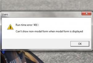

Jeg her nylig slitet med at jeg får Users: run-time error 401, når jeg starter opp pcen.
Jeg har prøvd noen forsjellige programmer som visstnok skulle kunne å ta seg av dette problemet (Har lest på forumer), men det er ikke tilfellet her.. Pcen fungerer kjempe fint utenom, men jeg vil fjerne dette irritable problemet. Jeg har prøvd: registry easy, cCleaner og RegCure, men ingen av de fjerner akkurat denne erroren. De finner mye rart og reparerer problemene. Men ikke run-time error 401.
Er det noen som har noen løsninger?? På forhånd takk :)

Jeg husker at jeg drev å installerte noen programmer og av-installerte de forsi det var noe feil. Jeg kan prøve å finne "synderen" på den måten der også.
Yes!! Jeg har funnet ut av det. Her er oppskriften :):
1) Skrev > msconfig - i kjør/søkfeltet
2) Gikk på > Oppstart seksjonen
3) Fant ut at det var User run-time error 401 jeg hadde fått. Så jeg fant en hvor det stod "reguser.exe" fra microsoft.
4) Skrev i > Kjør/søkefeltet på start: reguser.exe - Den fant en fil som het det. Trykket på den og fikk Run-time error 401. (Dette var bare for å dobbel sjekke)
5) Trykket > Ctrl-Alt-Del > Prossesser > Fant reguser.exe fra microsoft > Avsluttet prossess.
5) Kjørte et program som heter > RegUser.
6) Avhuken av den boksen på at jeg ikke ville ha den i oppstart i > msconfig.
7) Startet pcen på nytt og vips erroren borte!! :D
Tusen takk for hjelpen: norbat! Håper denne tråden kan hjelpe dere andre som plages av Run-time error 401 i allefall :)
