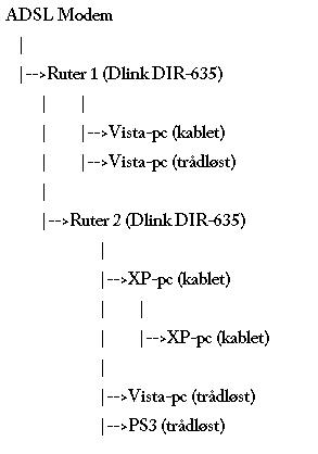

Har følgende oppsett i mitt nettverk;
Som dere ser er 'ruter 1' koblet til adsl-modemet, mens 'ruter 2' er da koblet til 'ruter 1'. Problmet mitt er at jeg ikke får satt opp dette slik at jeg får sendt gjennom internett fra 'ruter 1' til 'ruter 2' så maskinene koblet til 'ruter 2'. Nettverket forrøvrig fungerer uten problemer og alle maskiner snakker fint med hverandre.
ADSL-modemet er koblet inn på wan-porten på 'ruter 1', har da kabel fra en av lan-portene på 'ruter 1' inn på wan-porten på 'ruter 2'. Er dette riktig?
Endret av GeCcO
Problemet er sikkert ipkonflikt. Logger du inn på router2 og endrer ipadresse fra 192.168.0.1 til f.eks 192.168.1.1 så vil det trolig fungere som bare det :-)
Hvis du ønsker kontakt mellom maskinene dine, så er det bedre å sette opp begge DIR-635 som switch og aksesspunkt. Dette gjør du ved å slå av DHCP-LAN på routerne og koble nettverkskabel fra routermodem i LAN på DIR-635.
