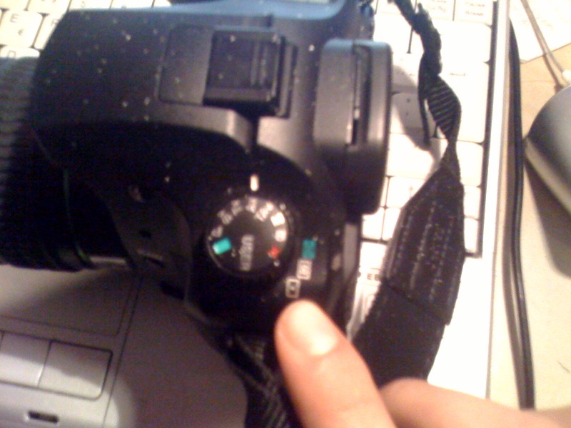

på baksiden:
skal den være på Auto,SEL eller rektangelet?

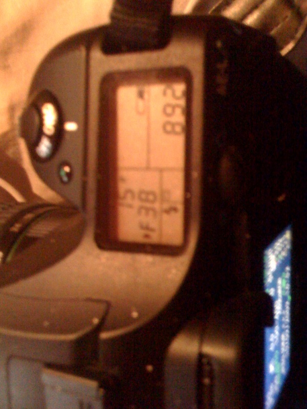

Hvilken F skal den være på? Før var den på ISO nå vise den F! :D
Der jeg peker, ved de tre rektangler..hvilken skal man velge???
