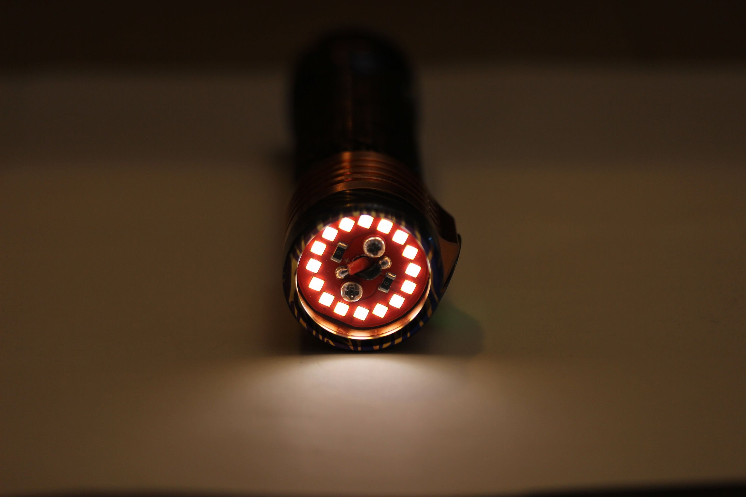

Kjøpte nylig en makro-linse til den ene speilrefleksen min som jeg har lekt meg noe med:
https://www.candlepowerforums.com/threads/my-collection.484404/page-3#post-5612765

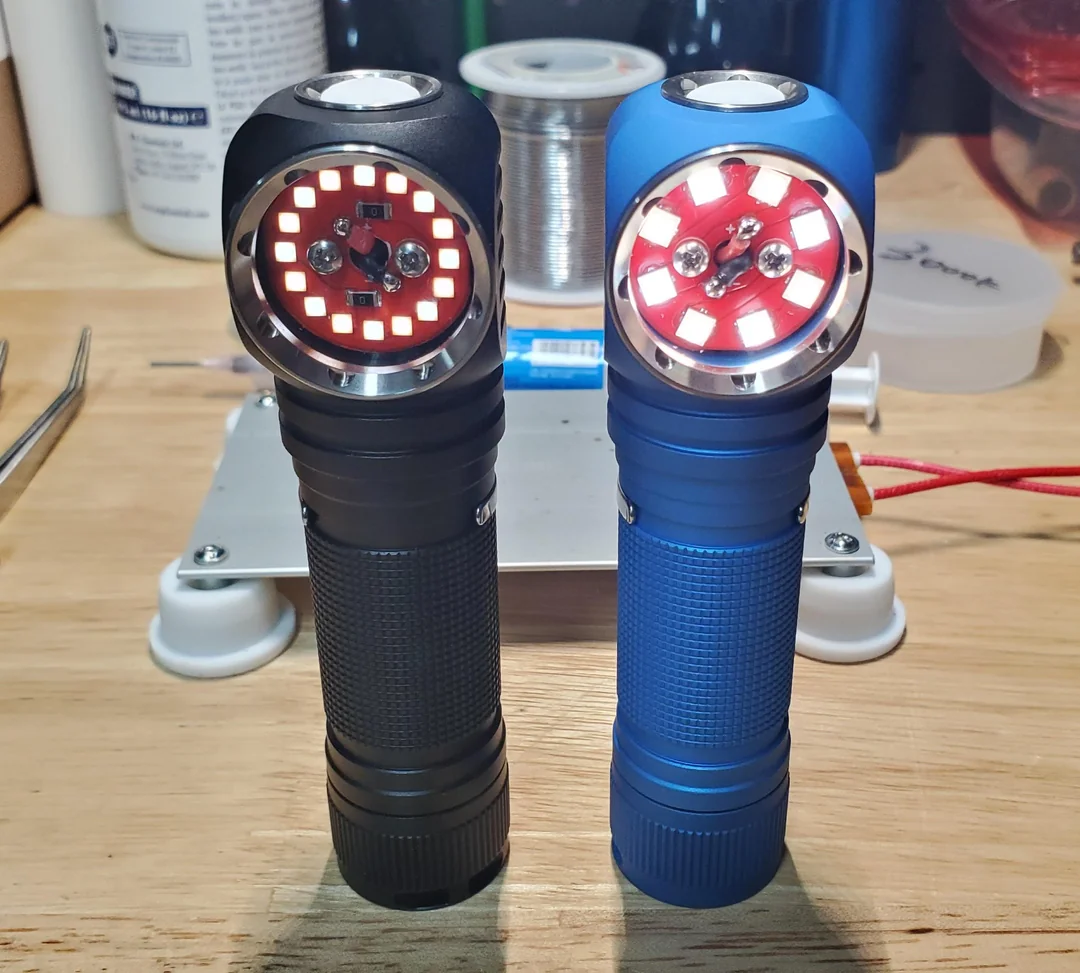

Med 16x E21A vil en D4K-lykt se slik ut:
my-third-hank-d4k-e21a-mule-v0-zc3fxafbj4pc1.thumb.webp.c655719a72752a106525deeee3ead3e2.webp

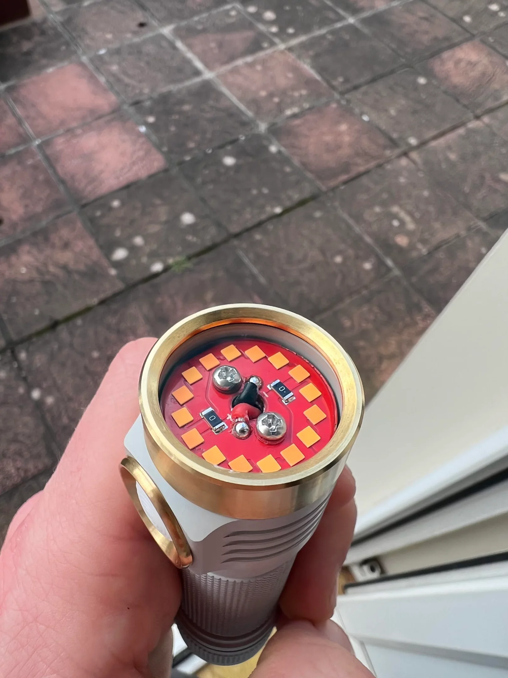

16x E21A til venstre, 8x 519 til høyre
Eksempelbilder fra Reddit.
nld-dw4-mules-e21a-and-519a-v0-omrgs7eog2aa1.thumb.webp.0e9cc28a2f9e352947c33fd4157c9360.webp
