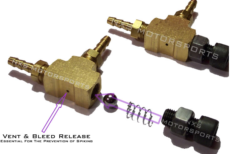

Vil også ha en boostcontroll, men bør jeg kjøpe en dyr en, eller holder det med "biltema" kvalitet? Eller holder det med noe lignende denne? boost1.bmpboost2.bmp

Du må øke turbotrykket manuelt. Må bytte akuator eller shimse den ut.
Dersom du har orginalturboen 13C vil du ikke få noe særlig høyere trykk enn 1,0 bar stabilt. Kan lade helt opp til 1,2, men får ikke noe mer effekt.
