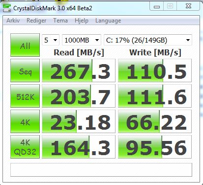

Spurs Skrevet 18. januar 2010 Skrevet 18. januar 2010 (endret) Brukbart resultat med singel Intel X25-M 160GB? Min HTPC!!! rig: Intel i7 860 @3.42ghz ASUS P7P55D DELUXE mobo XFX HD5850 Corsair Dominator GT XMP 4GB 8-8-8-24@2040mhz Endret 18. januar 2010 av Spurs

GullLars Skrevet 18. januar 2010 Skrevet 18. januar 2010 (endret) Horge, om du skal ha integrert RAID (bootbart hardware RAID) er ikke LSI 92xx den beste løsningen, de stopper rundt 70K IOPS, og når taket for båndbredde rundt 256KB blokker og mister mye sekvensiell ytelse ved større blokker. Ved >1MB blokker detter den sekvensielle ytelsen til tilsvarende 1-2 enheter. Dette er sansynligvis pga firmware. Om du derimot bare vil ha vill ytelse er et dynamisk RAID-0 organisert av windows gjennom 9211-8i den billigste løsningen, men det er ikke bootbart. Med dynamisk R0 er det CPUen din som setter begrensningen for hva du kan nå. Selve kontrolleren klarer å pushe gjennom over 2GB/s og 300K IOPS. Om du vil ha hardcore (og bootbar) ytelse fra 6 x25-M må du nok over på Areca, alà Nizzen. Det kommer nye Areca kontrollere nå snart, så jeg ville ventet litt og sjekket de. Hva mener du nizzen? EDIT: @spurs, det der er ikke en HTPC rigg, men en HTGPC Gode tall fra lagringsmediet, muligens beste CMD 3.0 jeg har sett av x25-M 160GB gen2. Endret 18. januar 2010 av GullLars

Spurs Skrevet 18. januar 2010 Skrevet 18. januar 2010 (endret) EDIT: @spurs, det der er ikke en HTPC rigg, men en HTGPC Gode tall fra lagringsmediet, muligens beste CMD 3.0 jeg har sett av x25-M 160GB gen2. Det var jo hyggelig å høre at SSD'en fungerer bra Ja, er vel en HTGPC...samme om jeg spiller svært lite. Er uansett MEGET godt fornøyd med oppsettet nå, og spesielt etter jeg fikk på plass de nye minnebrikkene. Uansett så er en lysten på mer, og det neste blir en 160gb Intel til og Raid0 oppsett. Avventer litt på pris, men også TRIM støtte i Raid. (forhåpentligvis blir det snart mulig) Takk for en fin tråd! Har lært mye her. Endret 18. januar 2010 av Spurs

mk1 black limited Skrevet 19. januar 2010 Skrevet 19. januar 2010 Jøss, hva galt har jeg gjort for å få disse resultatene da? ;-) Thinkpad W500 2.8Ghz, Intel 160G G2. Siste versjon av drivere. Disken er den eneste i maskinen, så OS kjører på den. Tips mottas!
BAT Skrevet 19. januar 2010 Skrevet 19. januar 2010 Oppdatere disken til siste firmware vil nok hjelpe på skriveytelsen.
mk1 black limited Skrevet 19. januar 2010 Skrevet 19. januar 2010 Er siste versjon av FW. Glemte å skrive at AHCI er valgt.
BAT Skrevet 19. januar 2010 Skrevet 19. januar 2010 (endret) Hvis du hadde siste firmware på disken så ville du hatt skrivehastighet på sekvensiell skriv på rundt 100MB/s mens du har rundt 70-80 MB/s noe som kjennertegner forrige versjon firmware. Siste versjon firmware er: 2CV102HD Link til Intel Endret 19. januar 2010 av BAT
