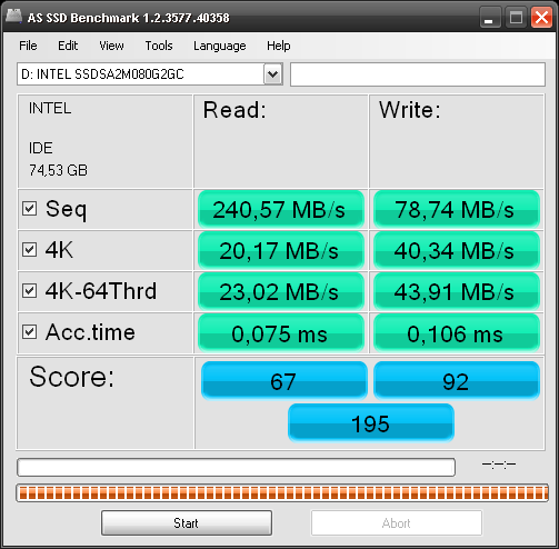

bertie Skrevet 30. november 2009 Skrevet 30. november 2009 (endret) Mitt får jeg kun IDE som valg desverre... I CrystalDiskMark 2.2 får jeg følgende. Settings 5 - 100MB - Intel-disken: Seq: 246,5 - 87,52 512: 156,5 - 81,99 4K: 21,46 - 58,48 og følgende: Siste har jo klare svakheter skjønner jeg. Om noen har råd som sagt, så er jeg lutter øre edit: litt info - dette er på ny intel 2g 80GB, Asus P5K hovedkort uten AHCI-mulighet (hvertfall inntil jeg finner en løsning), formatert under XP-innstallasjon fra XP m/SP3 integrert. CPU C2D Q6600, minne OCZ 4GB edit2: om jeg bør flytte et slikt spørsmål til en egen tråd, så si ifra, for liten vits at jeg skal spamme en tweaking-tråd forsåvidt. Men nå har jeg hvertfall postet noen resultater. Endret 30. november 2009 av bertie
JohnRichard Skrevet 1. desember 2009 Skrevet 1. desember 2009 Jeg hadde også P5K hovedkort, og det støtter verken Raid eller ACHI på Intel-controlleren. Jeg endte opp med å kjøpe nytt hovedkort med en bedre Intel Controller.

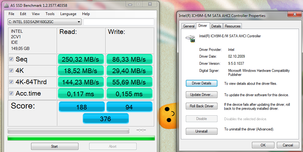

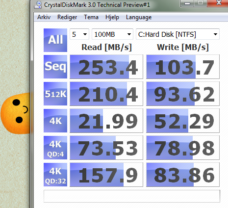

Vain Skrevet 1. desember 2009 Skrevet 1. desember 2009 Her er mine resultater i AS SSD og CSM3.0. Jeg kjørte AS SSD med standard chipset driverne som ble installert med windows 7, og etter jeg hadde oppdatert til de nyeste. Gikk fra 314 til 376 poeng pga det. Har bare kjørt hver av dem en gang, så det er kanskje litt naturlige variasjoner med også? Når disken samtidig brukes som OS-disk så kan man glemme å oppnå de poengsummene som er i førstetråden? Ser AS SSD er oppe i 421 med tilsvarende oppsett.

serrghi Skrevet 1. desember 2009 Skrevet 1. desember 2009 Har akkurat oppdatert, kjører AHCI og kan ikke si jeg ser en stor forskjell.. Før: Etter: /golfclap
GullLars Skrevet 1. desember 2009 Skrevet 1. desember 2009 Du har fått ca 15 MB/s høyere skrivehastighet, og noen få prosent bedre tall gjevnt over.

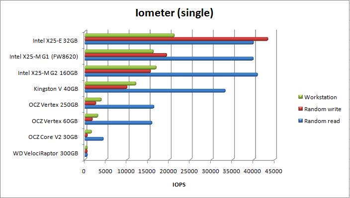

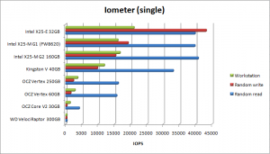

Anv Skrevet 4. desember 2009 Skrevet 4. desember 2009 Ourasi, Har lagt ut noen varianter av iometer i post 5, du får velge den du synes passer best.
Ourasi Skrevet 5. desember 2009 Forfatter Skrevet 5. desember 2009 (denne ble vel best etter min mening) Jau, den ble best, men ble litt bred, og forumet tillater ikke forandring fra min side.. Men, greit nok
Anv Skrevet 5. desember 2009 Skrevet 5. desember 2009 Jau, den ble best, men ble litt bred, og forumet tillater ikke forandring fra min side.. Men, greit nok Har lagt ut en ny som er litt justert, kan ikke ta den noe mindre uten at man mister skaleringen.
aGal Skrevet 5. desember 2009 Skrevet 5. desember 2009 Hmm, får jo ingen stor versjon av bildene i andre post, tenkte å tweake min Intel litt. Men finner jo ikke ut av alt som står der xD Give big pix
Ourasi Skrevet 5. desember 2009 Forfatter Skrevet 5. desember 2009 Har fixet bildr.no bildene, og håper dette ikke blir en vane fra den siden, ellers må jeg finne noen andre...
