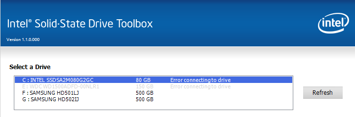

OnetroM Skrevet 26. oktober 2009 Skrevet 26. oktober 2009 Vet ikke helt hvordan jeg skal angripe denne, men det er ganske ny formware som skal til. På den annen side så finner den begge Seagate-diskene som står i IDE-mode, men ikke Intel og Raptoren som står i AHCI. Mener readme-fila sier motsatt..

Anv Skrevet 27. oktober 2009 Skrevet 27. oktober 2009 Vet ikke helt hvordan jeg skal angripe denne, men det er ganske ny formware som skal til. På den annen side så finner den begge Seagate-diskene som står i IDE-mode, men ikke Intel og Raptoren som står i AHCI. Mener readme-fila sier motsatt.. Fant du ut av dette? Du sier at du har noen disker i IDE og noen i AHCI, hvordan kan det ha seg? Har du flere kontrollere og i såfall på hvilken kontroller og mode står Intel?
OnetroM Skrevet 27. oktober 2009 Skrevet 27. oktober 2009 Fant du ut av dette?Du sier at du har noen disker i IDE og noen i AHCI, hvordan kan det ha seg? Har du flere kontrollere og i såfall på hvilken kontroller og mode står Intel? Gadd ikke styre mer med det igår. 750SB kontrolleren har seks porter, 0-5. 0-3 står i AHCI-mode og på henholdsvis 0 og 1 står SSD'n og den gamle raptoren. Port 4-5 har egne settings og de står nå i IDE-mode hvor begge Seagate 500GB diskene er montert. Ville tro at Toolbox hadde rapportert motsatt av hva den gjorde.. Fikk forøvrig ned boot-tida fra 78sekunder til 14,5. AMD slapp W7-drivere til southbridge og AHCI-kontrolleren på W7-slippdato.
