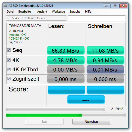

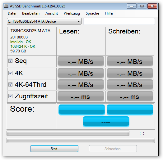

Kjørte noen windows updates så er jeg i gang med AS SSD. Som bildet under viser sier den ingenting om "BAD" på IDE driveren som den gjorde på min Asus 1101HA, så jeg får ta å sjekke den andre igjen der. Resultat kommer straks.
Maskinen virker nå mer responsiv og raskere å jobber på selv om jeg ikke er like overbevist her som på min nettpc forløpig. Etter første resultat blir det litt tweaking og deretter en ny test.
PS! En ting jeg har lagt merke til er at maskinen etter bytte til SSDen av og til får en liten lagg på en 2-3 sekunder, det skjer sjelden men alikevel forunderlig.
EDIT:
Bare gull og grønne skoger virker det ikke som det er forløpig. Jeg måtte avbryte AS SSD etter rundt en halvtime fordi det tok enormt med tid. Den var såvidt begynt på tredje testen og tallene ellers er ikke spesielt oppløftende. Hvorvidt dette er pga. PC, SSD, drivere, image restore/sector størrelse, annet eller dårlig kompabilitet er jeg ikke sikker på men til jevnt lett arbeid virker maskinen alikevel god.
Det jeg må ta stilling til er om jeg skal sende den i retur og heller bruke 300,- på en konvensjonell harddisk. Forsøker en ATTO test også. (prøver Anvil sin først).

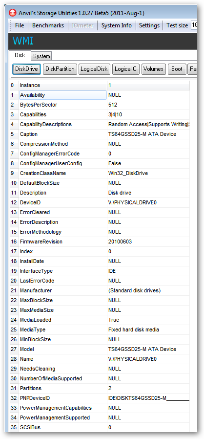

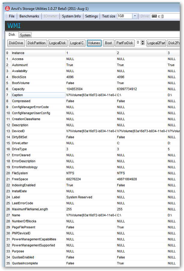

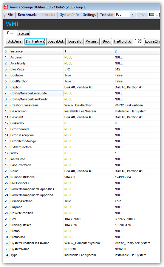

Ser ut som antakelsen om sector størrelse var korrekt. Utfra infoen hentet via WMI i Anvil sitt verktøy ser den ut til å være 512 fremfor 4096 som hadde vært det foretrukne. Det virker da som Windows 7 sin image restore muligens foretar en "sectory by sector" og ikke tilpasser slik at det blir optimalt.
Er det mulig å gjøre om dette på Boot drevet uten å reinstallere Win7? Kan vel muligens ta en konvensjonell system state backup, reinstallere med ny formatering og så restore.
Eller er det noe muffens her, :hmm: (se bilde under)
512, 4096? What is it?
Endret av Theo343
De aller fleste enheter rapporterer 512 bytes per sektor, tror det er noe som ikke går bort så fort.
Sjekk Volumes i WMI, der vil/bør du finne BlockSize og det er den som er interessant, den bør være 4096.
Det skal forøvrig stå nede til høyre i benchmarken hva som er gjeldende "cluster size"
edit:
Ser at du fant Volumes.
Som sagt er omveltningen fra 512bytes sektor ikke så rask, det rapporteres på alle enheter jeg har prøvd, så langt.
(det er mao ikke noe muffens)
Endret av Anvil

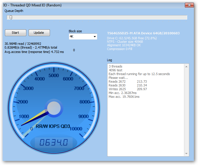

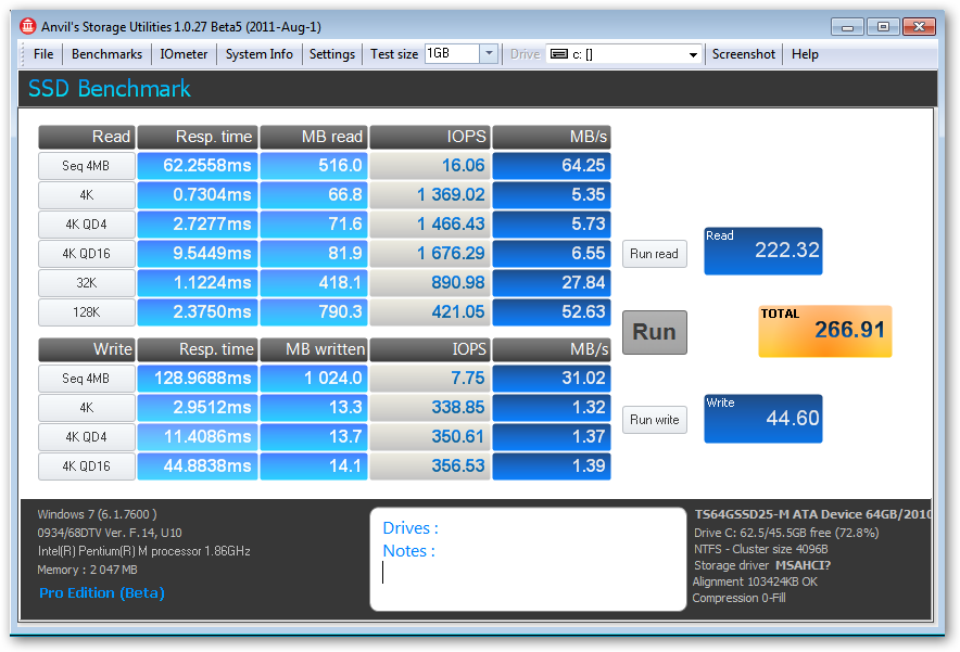

Kjørte en MixedIO nå bare for test, ikke spesielt oppmuntrende tall samt merkelig høy aksesstid?
- Default Benchmark
- MixedIO, 4K, QD3
Her er kanskje tallene betryggende nærmere spec enn jeg først fryktet. Man glemmer nok også med tiden hvor mye mer effektiv SATA150 er ift. ATA100 som dette er, selv uten ACHI på begge nevnte. Dog er aksesstiden en del høyere enn jeg hadde håpet.
Hva tror dere om disse tallene Anvil/Ourasi? Hvorvidt det er verdt 1000,- er vel diskutabelt :p.

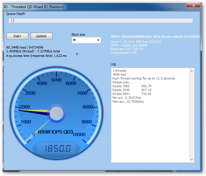

Asus EeePC 1101HA
SATA uten ACHI med Intel X25-V 40GB. Win7hp-32bit.
Her er tilsvarende tester fra min nettpc.
- Default Benchmark
- MixedIO, 4K, QD3
Artig at min rimelig svake nettpc som riktignok har SATA men uten ACHI er så vesentlig mye bedre på diskio enn en gammel maskin som i sin tid kostet oppimot 20.000,-.

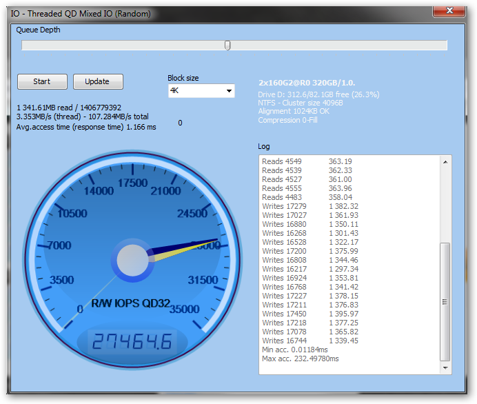

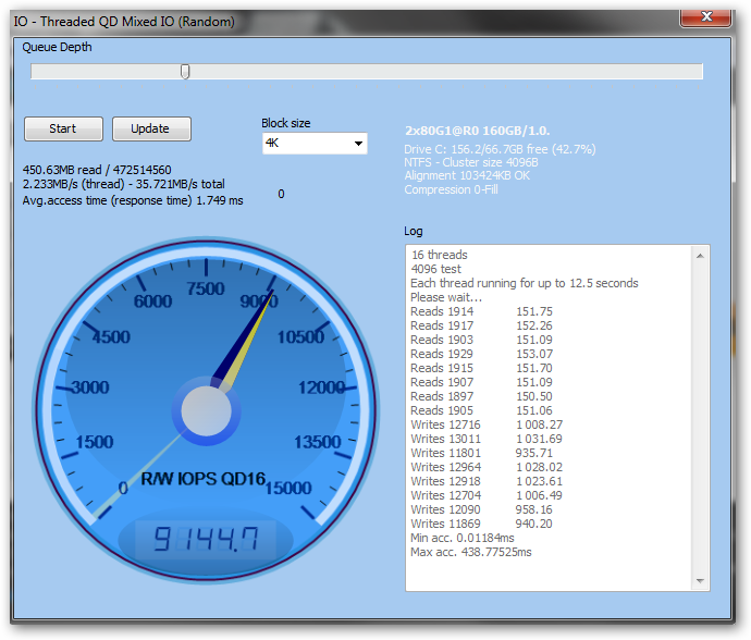

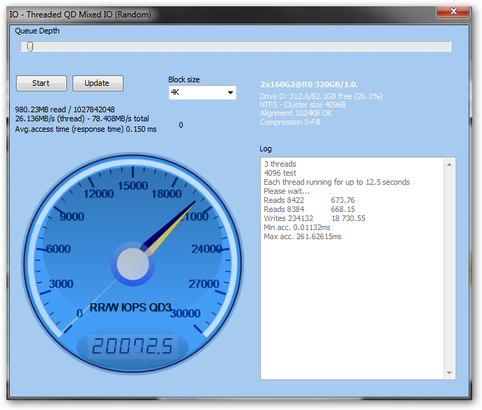

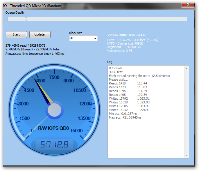

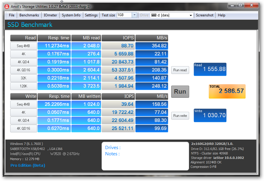

Siden verktøyet til Anvil var såpass underholdende å kjøre dro jeg også noen tester på min 2,5 år gamle X58 rigg som kjører 4 intel SSDer i 2 arrays med Raid0 på hver. Dette er nok en del svakere tall enn mange her har i dag men uansett morro.
- Default Benchmark, C:\ (2x80G1@R0)
- Default Benchmark, D:\ (2x160G2@R0)
- MixedIO, 4K, Div. QD, C:\ (2x80G1@R0)
- MixedIO, 4K, div. QD, D:\ (2x160G2@R0)
Disse er nok også overmodne for TRIM og da særlig D: arrayet som skrives til i hytt og pine hele døgnet i større eller mindre grad.
Ellers imponerende å se hvor mye sterkere 160G2 gjør det enn 80G1.

MixedIO er en vanskelig test, synes det ser ok ut til å være IDE.
Kan vel ikke vente at den skal konkurrere med SATA/AHCI ;)
Neida forventer meg ikke ytelse helt opp i det sjiktet men synes den var litt overaskende lav kanskje samt at aksesstiden virker veldig høy? Dermed lurer jeg på om det er verdt 1000,- vs. 300,- for en HDD?

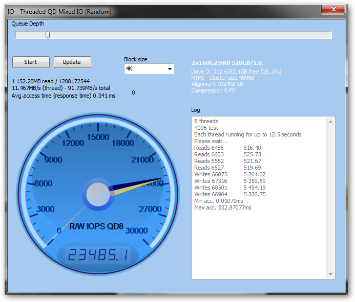

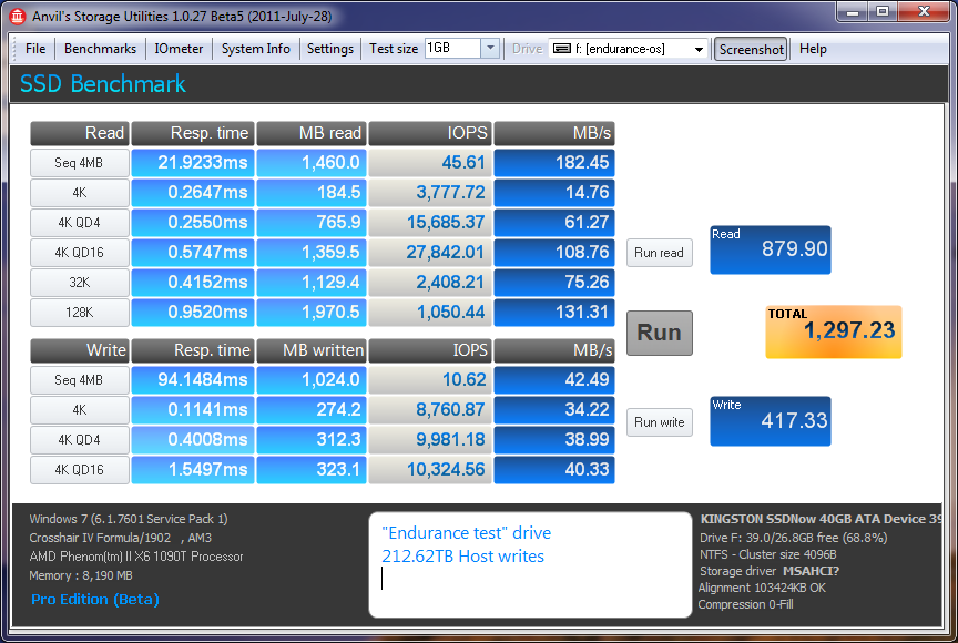

Kjører en test nå på SSD'en som brukes i Endurance testen, kommer straks.
edit:
Blingset når jeg skrev av TB Host writes, skal være 216.62TB. (ikke 212.62)
(uvant tastatur gav masse feil)
Endret av Anvil
Det er SB850, og SSD'en ble bare stoppet for testen, så SSD'en kjører nå videre i sin færd.
Det er stor forskjell men at det er fremgang er jo bare noe man bør juble for :)
