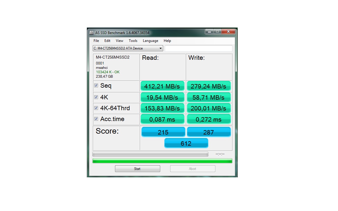

jeg har et ASUS P8Z68-V PRO og Crucial m4 SSD sammen med Win7 64 bit. BootTimer får jeg ikke noen resulater fra. programmet sier det skal starte med maskinen neste gang men finner ikke ut av hvor den eventuelt legger loggfilen. jeg fikk disse resultatene:
jeg har et lite problem med at windows "henger" i cirka 30 sekunder etter inlogging og det synes jeg er veldig rart. noen som har erfaring med det?
Endret av ilpostino
