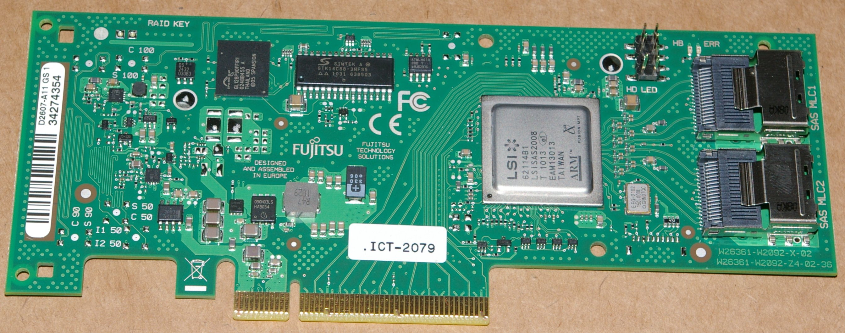

Jeg tror denne tilsvarer 9211 (har ikke cache og støtter kun RAID 0 og 1), men selve kortet ser ut til å være produsert og designet av Fujitsu. Navnet på esken den kom i er "RAID Ctrl SAS 6G 0/1 (D2607)" og produktnummeret er S26361-F3554-L8 (kjøpte det på ABBO.no for 1337kr). :) Det er et annet Fujitsu-kort jeg også har lyst til å teste (produktnummer S26361-F3554-E512). Det har 512MB cache og vil vel tilsvare 9260.
Kortet har to SFF-8087 SAS-porter og er kobla mot hovedkortet med PCIe x8.
Hsuker ikke om jeg brukte MSM eller WebBIOS sist jeg satt opp VD, men har testa begge deler uten at dette ser ut til å si noe for ytelsen.
Her er utskrifter fra WinMegaCli om oppsettet av kontroller og VD:

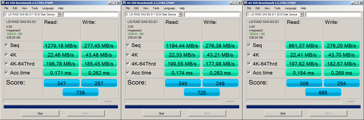

Her er AS SSD med 64kB, 32kB og 16kB stripe: (Har flytta kontrolleren fra PCIe x4 til et PCIe x16 spor uten at det hadde noe å si på ytelsen. PCIe 2.0 x4 klarer vel opp mot 2GB/s i en retning.)
Bilde av kontrolleren uten brakett og kjøleribbe:
Du har oppnådd det du kan regne med ved bruk av 4x C300, for å få fullt trykk må du over på 8x, det er det den egentlig krever.

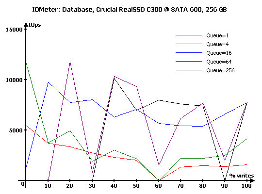

Dette er ikke jeg som har benchet, men jeg vil referere til en artikkel av xbit labs:
http://www.xbitlabs.com/articles/storage/display/corsair-crucial-intel-ocz-ssd_5.html
Side 5 fordi det var der dette diagrammet kom frem:
Dette er en C300 256GB fra en Marvel 6Gbps SATA kontroller integrert i hovedkortet de testet fra. Det ga ukonsistente resultater, og ytelsesdropp over alt. Synd de ikke testet fra en skikkelig 6Gbps kontroller, da C300 yter betydelig bedre i 6Gbps mode.
