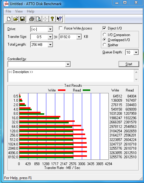

Can you ATTO?
ATTO er ubrukelig som test, men man får morsomme tall ut av det og grafene ser kule ut   laugh.gif
Areca 1880 cache test:
