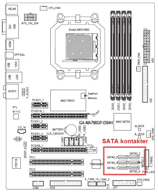

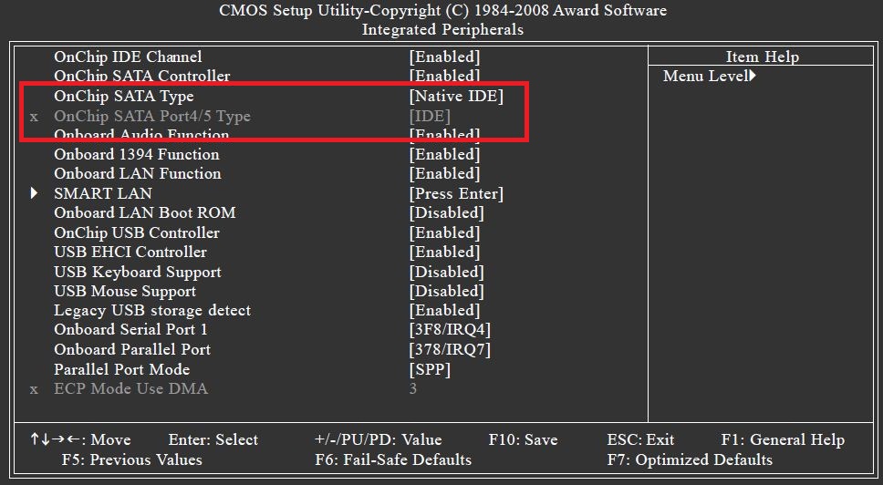

Guiden til Johome for bruk av HDD Erase 3.3 gjelder fortsatt. Dette beskriver hvordan man setter parameter i Award bios for AMD for å kunne kjøre HDD Erase på en SSD. Kortet som dette er gjort på er et Gigabyte GA-MA790GP-DS4H og kan skille seg fra andre kort eller versjoner av Award bios.
1. Skru av maskinen.
2. Sjekk hvilken SATA kontakt SSD'en koblet til på hovedkortet. (se rød merking på bildet)
3. Skru på maskinen og gå inn i bios.
4. Gå inn i menyen Integrated peripherals
5. Hvis disken er koblet på Port 0-3 så setter du valget OnChip SATA type til "Native IDE"
Hvis disken er koblet på Port 4-5 så kan du gjøre 2 ting avhenging av oppsettet ditt.
Hvis du kjører AHCI på Port 0-3 så kan du sette OnChip SATA Port 4/5 Type til "IDE"
Hvis du kjører alle disker på "Native IDE" så trenger du ikke å endre noe (ser ut som på bildet under)
6. Trykk F10 for å lagre endringer og boot på nytt
7. Kjør HDD Erase.
8. Boot på nytt og gå inn i bios.
9. Gå inn i menyen Integrated peripherals og sett OnChip SATA type til AHCI.
10. Trykk F10 for å lagre endringer og boot på nytt
11. Installer operativsystem.

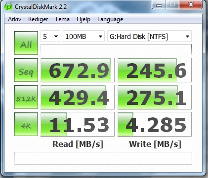

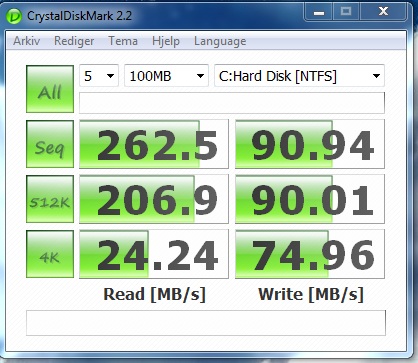

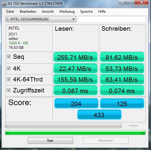

Vennligst bruk CrystalDiscMark 3.0 som gir bedre støtte for SSD.
Men pen score for de tre 1.5 TB diskene, merker du noe forskjell i loading av spill?
