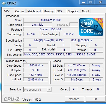

CPU-Z og mm er herlt nytt for meg, men hvorfor står det bare 1203.0 Mhz på core speed?
Fordi prosessoren idler, med en gang du gjør noe som er krevende for prosessoren vil du se at den går opp..
