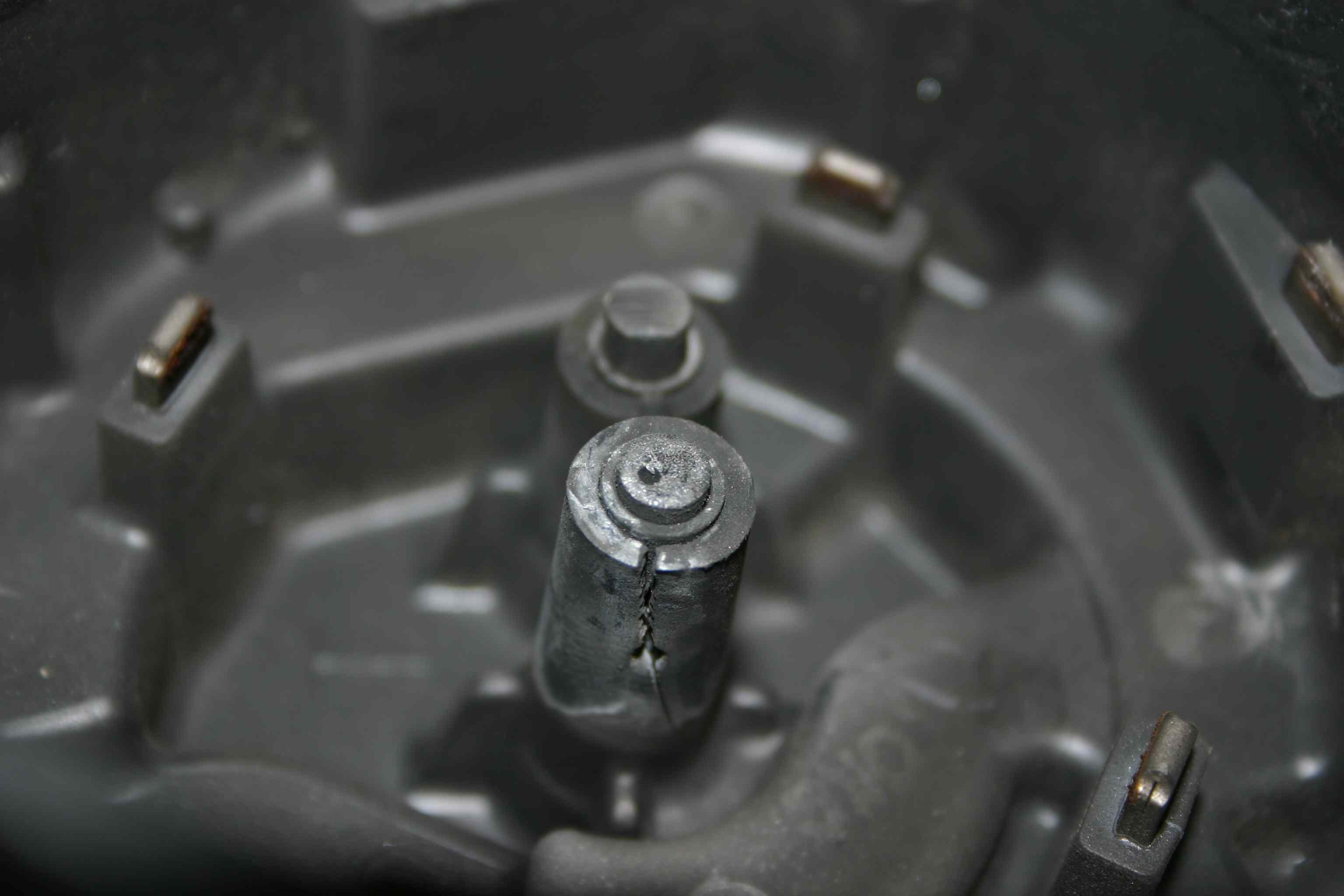

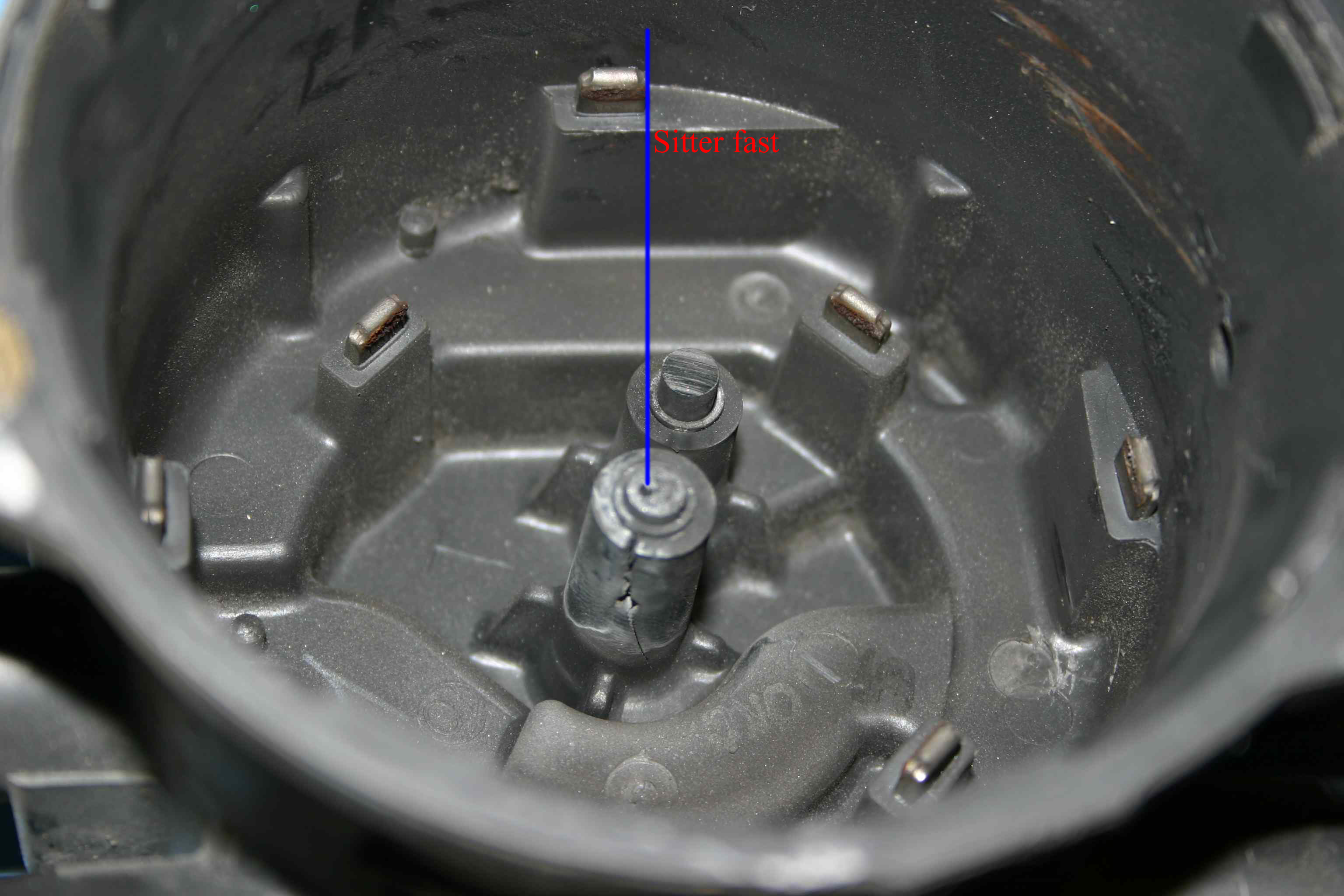

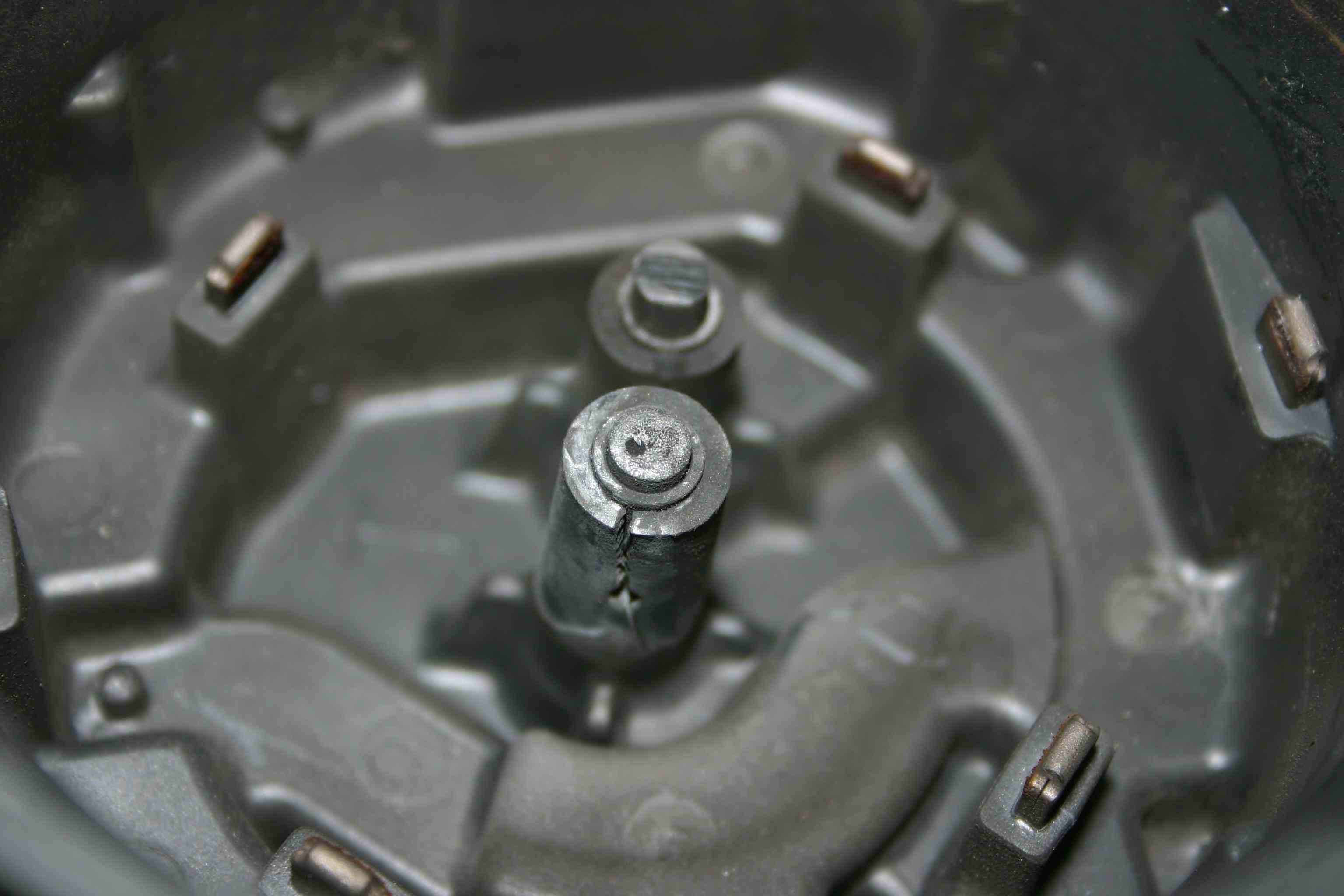

billywillie Skrevet 23. august 2009 Skrevet 23. august 2009 Har byttet en del deler på denne og tok i dag opp fordeleren. Elektroden som sitter i midten sitter fast og det er også en sprekk i holderen. Kan det det være årsaken til at den fusker. Legger også med noen bilder. Nevner også at den er mye verre i fuktig vær. Dette er en 2l. med 8 plugger
Habla Møberg Skrevet 23. august 2009 Skrevet 23. august 2009 Om ikke dette lokket lager fusk så skjønner jeg lite. Skaff deg et nytt! Husk å bytt rotoren samtidig.
billywillie Skrevet 25. august 2009 Forfatter Skrevet 25. august 2009 Da var lokket byttet og jeg fikk nesten ny bil. Fortsatt fusker den litt i motbakker men det kan kanskje komme av at den er sotet ned. Jeg har kjørt med denne fuskinga i et halvt år.
Habla Møberg Skrevet 25. august 2009 Skrevet 25. august 2009 Da var lokket byttet og jeg fikk nesten ny bil. Fortsatt fusker den litt i motbakker men det kan kanskje komme av at den er sotet ned. Jeg har kjørt med denne fuskinga i et halvt år. Godt det løste seg, delvis iallfall. Om du ikke har byttet pluggene, så ville jeg sett på de, evt også kablene. Ganske naturlig at en eller flere plugger er nedsotet/defekt etter et halvt år uten gnist
L O G I M A N Skrevet 25. august 2009 Skrevet 25. august 2009 Plugger og kabler burde byttes ogå i samme slengen. Kanskje også ta luftfiltere og om du ikke har tatt det. Oljeskift kan jo være greit om den har sota i 6mnd
