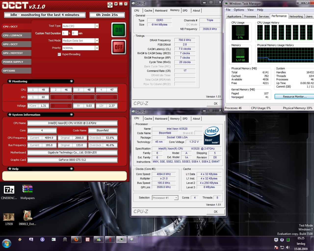

jeg ville prøv satt CPU PPL tilbake til default (1.8v).
Min W3520 liker iallefall ikke høy CPU PPL, klokker faktisk dårlige med 1.88v kontra 1.8v.
Dette er mine 24/7 settings.
