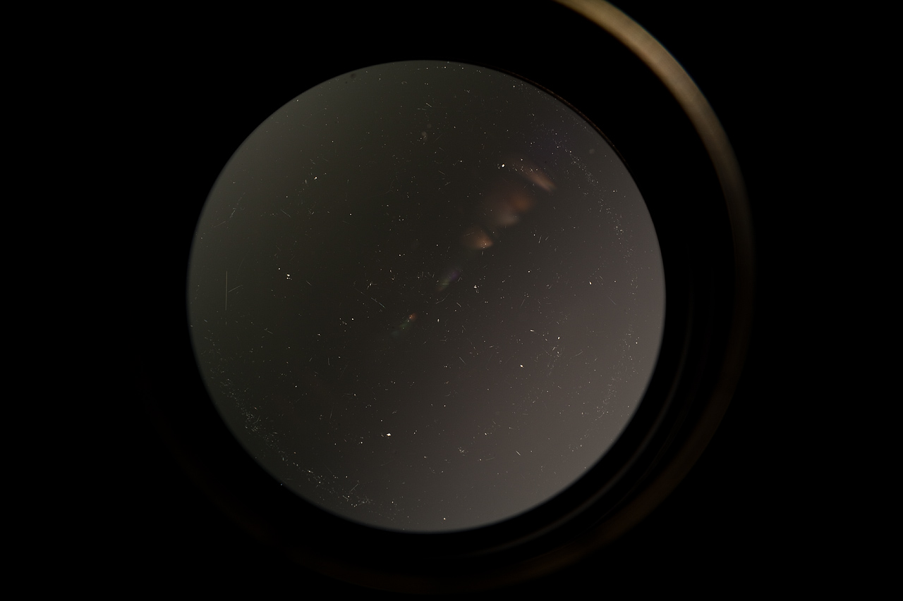

Kjøpte en brukt 135/2L i forrige uke, men av forskjellige grunner var det først i denne uken jeg fikk satt meg ned og rengjort det. Det var litt støv på de par objektivene i butikken, men de så ganske fine ut.
Så - da jeg fikk rengjort det skikkelig, så så jeg at det var en del småriper og småmerker i frontelementet - typisk sånn man ikke får gjort noe med**).
Men - det er jo påvist at det faktisk skal litt til før det blir virkelig synlig på bilder at frontelementet er skadet - det er vel (såvidt jeg forstår) det bakre elementet som "danner" bildet.
Riper/støv på et stykke glass ses best fra andre siden av glasset (tips til vinduspussing!), så jeg kikket opp i objektivet, opp mot lyset. ..Og se - masse småriper. Tydeligvis noen som har hatt objektivet liggende i veska uten deksel/filter.
Så dette ved å holde bakstykket til objektivet inntil øyet, og rettet fronten mot et mørkt vindue, mens jeg fikk inn skarpt lys fra en lampe inn på frontelementet fra siden.
Dette er da også "worst case" - prøv det selv, med et av dine egne objektiver!
Det var bittesmå riper jeg overhodet ikke kan se fra andre siden, men også bittesmå kakk jeg tydelig kan se fra forsiden, og som vises som litt større hvite prikker når jeg ser bakfra..
Jeg fikk med en god gammel 28-90 faktisk også tatt bilde av dettandes her - zoomobjektivet bakpå, inntil og innpå 135L'en. Se:
Så - spørsmålet er: Hva gjør jeg.
Var en kjapp tur innom butikken i dag - de har enda en brukt 135L - den har bittebittelitt mer slitt logo, har litt mer slarkelyd i fokusringen, og har et par-tre små støvkorn på linser inne i objektivet. Men - ingen riper på frontelementet.
Skulle jeg heller bedt om å bytte til dette andre objektivet?
Eller vil ikke ripene ha noen effekt på bildene? Eller?
Setter pris på kjapt svar - vet ikke hvor lenge det andre objektivet holder seg i butikken..

Vanskelig å si da jeg ikke har sett objektivene. Tror jeg ville valgt det uten riper. Ville nok ha slitt med følelsen om at bildene kunne blitt bedre dersom linsa ikke var ripet hver gang objektivet ble brukt...

Jeg tviler sterkt på at de bittesmå ripene vil ha noen som helst påvirkning på bildet. Kanskje under skikkelig leie motlysforhold, men jeg tviler egentlig på det også. Støvet er nok heller ikke nok til å merkes.
Mekanisk slitasje ville uroet meg mer.

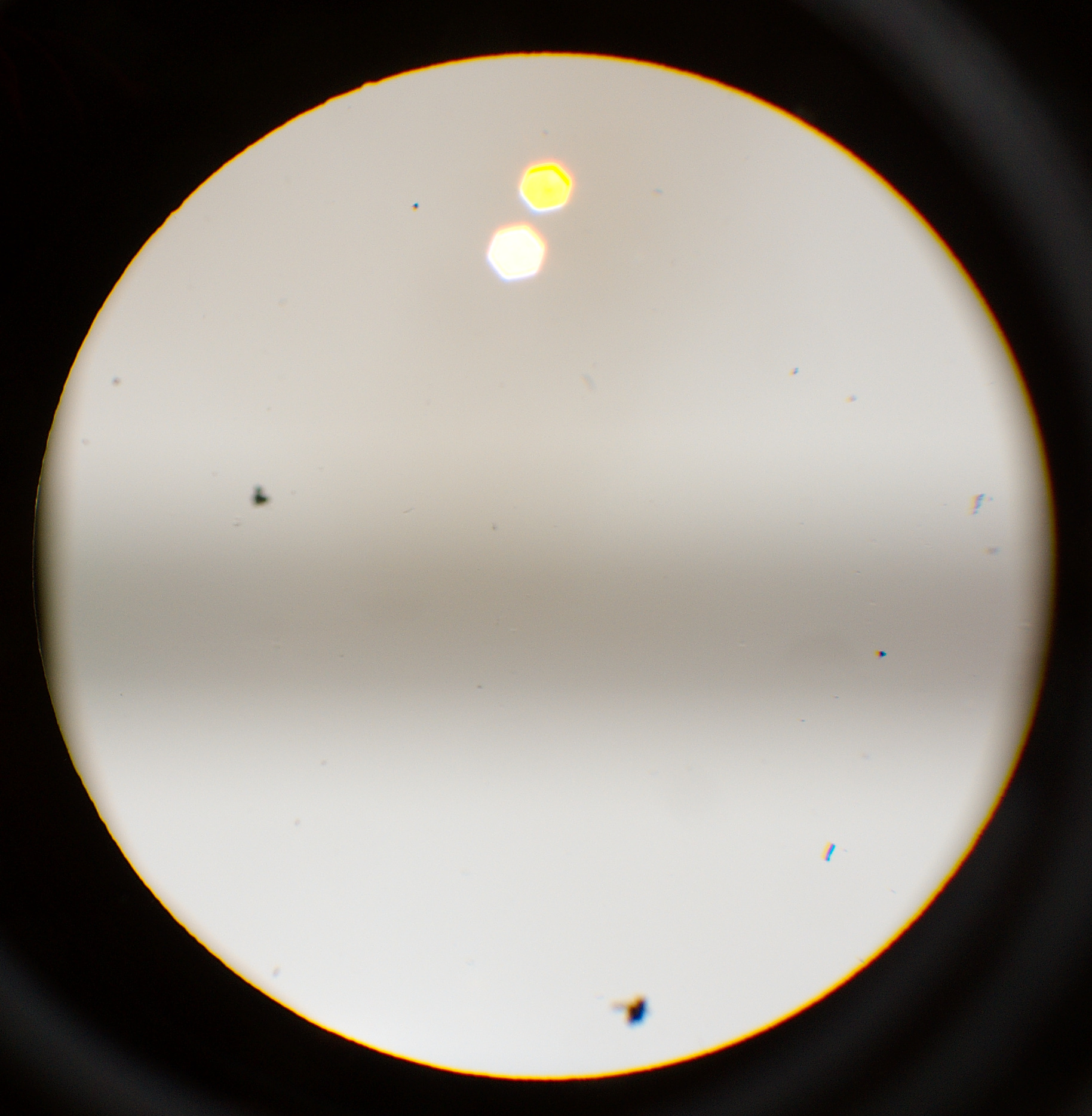

Når det er sagt, så må jo objektivet ha vært stygt mishandlet for å få disse ripene. Mine to mest mishandlede er vel Sigma 30/1.4 og Nikkor 18-70. Spesielt 18-70 har fått gjennomgå i litt over 4 år, og begynner å bli mekanisk lurvete ("noe" i zoom-mekanismen gikk ut av spor for et par uker siden, men litt "jukking" på zoomen fikk alt på plass igjen :roll:) og det ser ut som en studenthybel inni der, uten at jeg kan si at det påvirker bildene negativt. Det er fortsatt i stand til å ta latterlig skarpe bilder. Sigmaen har vært uten objektivdeksel mer eller mindre permanent siden oktober 2007, uten at det frontelementet har fått så mye som en ripe (sjekket nettop til ære for deg ;)) .
Her er 18-70 sett fra utgangspupillen:
Edit: og riper på utgangspupillen er langt værre enn på inngangen.
