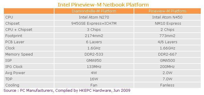

Ehh, Forskjellen mellom N280 og N450 er integrert minnekontroller og integrert igp. N450 behøver ikke nordbro og vil halvere energi forbruket. N450 er faktisk noe jeg ser fram til. Synd at det blir utsatt i hytt og pine da.

Det virker som de bare flytter 945-brikkesettet inn i prosessoren (og dermed oppgraderer produksjonsprosessen fra 90(?) nm til 45nm), med følgende forandringer:
- Minnekontrolleren klokkes opp fra 533 til 667 MHz (fortsatt DDR2)
- GPU endres fra GMA950 til GMA500

Compared to Atom N270 CPU platforms, Pineview's integrated CPU+northbridge design reduces the amount of motherboard realestate used by up to 60%, from a total of 2174mm square for the N270 and 945GC to 773mm square. Pineview will also utilize a four-layer PCB design down from six layers which should reduce costs.

Ja alt flyttes til 45 nm. Ifølge anadtech kan vi vente oss en liten ytelsesøkning også pga lavere minneforsinkelse(in order). Jeg vet ikke om det er snakk om gma500 eller 950, men klokkefrekvensen på grafikk prosessoren går fra 133(som skal være standard(på enten 950 eller 500) til 200 mhz).
Legger til: trodde atom brikkesettet var 130 nm, men det var vel 1. generasjon.
Pinetrail: Går fra 6 til 2 lags PCB også, så vi får se en billigere, mindre, vifteløs og (litt) kraftigere atom platform neste år(selv om den sikkert er ferdistilt og klar til produksjon allerede nå).
Viss jeg ikke nevnte det blir det også integrert minnekontroller.
Så lite som 2 lag blir det neppe:
