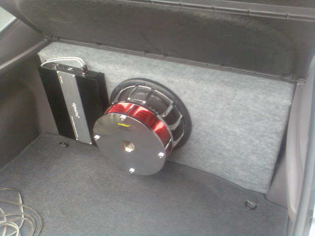

Kom over denne monteringen av en sub:
Vil en sånn form på en lukket kasse gi god lyd?

Lurer på om jeg går for en singel sub med noe lignende den monteringen som er på bildet, med en monoforsterker. Jeg er ikke ute etter lyd utenfor bilen, vil ha så god lyd som mulig til det budsjettet jeg har...
Og det er lukket kasse som gir best lyd, ikke sant?
Lukket kasse er enklest å bygge og enklest å få "riktig" størrelse på kassa. Men den spiller også lavest.
Bassrefleks kasse er hakket vanskeligere å bygge, da du i tillegg til volumet på kassa må ha riktig størrelse på port(ene). Men dette spiller da høyere enn en lukka(forutsatt at du har bygd riktig)
Båndpasskasse er enda vamskeligere enn bassrefleks igjen, men der kan du da også i teorien spille høyest.
Dette avhenger jo veldig av elementene også, noen liker seg bedre i den ene kassetypen i forhold til andre
I 940 sedan tror jeg 2x12" i porta kasse, stående under hattehylla med porten(e) mot skiluka, vil bli bra. Hvis det går med 12" under hylla der da, men det får du måle deg fram til om går.
