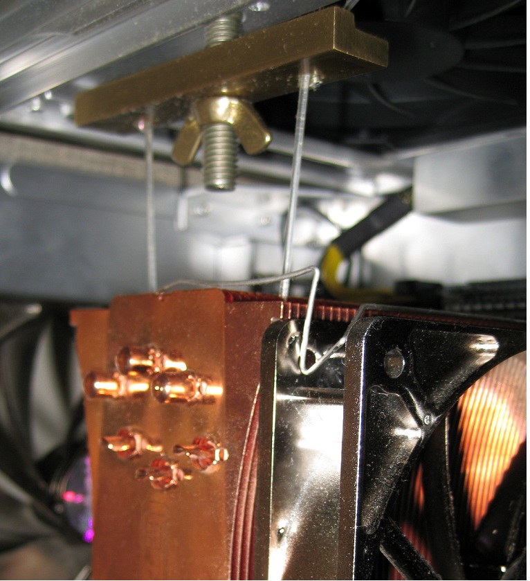

agito Skrevet 14. juli 2009 Skrevet 14. juli 2009 Noen som vet om det faktisk er mulig å bruke det monstered i et stående kabinett? Ser jo for meg at en for et mildt hjerteinfarkt hver gang er kommer borti kabinettet.
iRobot Skrevet 14. juli 2009 Skrevet 14. juli 2009 (endret) Noen som vet om det faktisk er mulig å bruke det monstered i et stående kabinett? Ser jo for meg at en for et mildt hjerteinfarkt hver gang er kommer borti kabinettet. jeg har den stående i kabinett... har brukt denne plastiktråden som er mellom sammenhengende strikkepinner, kjørt den rundt varmerøra på den ene siden og forankret kjøleren i toppen av kabinettet på motsatt side av hovedkortet med en spesiallagd brakett som plastiktråden er festet til som igjen strammes forsiktig med en langgjenget skrue.....puhhhh funker som F funker sikkert uten også, men jeg merket at min "rettet seg", det er også godt å vite at ikke all vekten hviler på hovedkortet. Om man skal bruke denne kjøleren på stående hovedkort er det uansett veldig viktig å kjøre alle skruene i hovedkortet slik at det er mest mulig avstivet, alt annet kan bli fatalt. Jeg tror tynne hovedkort kan "gi etter" over tid om hovedkortet bare er festet i feks. 4 skruer. Endret 14. juli 2009 av flu
Heatsink Skrevet 14. juli 2009 Skrevet 14. juli 2009 Noen som vet om det faktisk er mulig å bruke det monstered i et stående kabinett? Ser jo for meg at en for et mildt hjerteinfarkt hver gang er kommer borti kabinettet. Jeg har sett store kjølere i stående kabinett før ved å bruke ekstra lange skruer som går helt til stålplata bak hovedkortet. Nå ser jeg også at denne kjøleren er ganske høy, noe som skaper et høyt moment til hovedkortet, så om jeg skulle ha montert den stående ville jeg ha funnet på en form for forankring ytterst på kjøleren.
Gapatrosten Skrevet 14. juli 2009 Skrevet 14. juli 2009 Når kjølera blir så tunge hvorfor ikke bygge pc opp rundt kjøleren istedenfor kabinettets begrensninger og handikap rundt slike klomper
iRobot Skrevet 14. juli 2009 Skrevet 14. juli 2009 (endret) Noen som vet om det faktisk er mulig å bruke det monstered i et stående kabinett? Ser jo for meg at en for et mildt hjerteinfarkt hver gang er kommer borti kabinettet. Jeg har sett store kjølere i stående kabinett før ved å bruke ekstra lange skruer som går helt til stålplata bak hovedkortet. Nå ser jeg også at denne kjøleren er ganske høy, noe som skaper et høyt moment til hovedkortet, så om jeg skulle ha montert den stående ville jeg ha funnet på en form for forankring ytterst på kjøleren. det ER funnet opp, men pass opp for hvilke materialer du bruker i den evt. konstruksjon, det bør nødig lede strøm Endret 14. juli 2009 av flu
