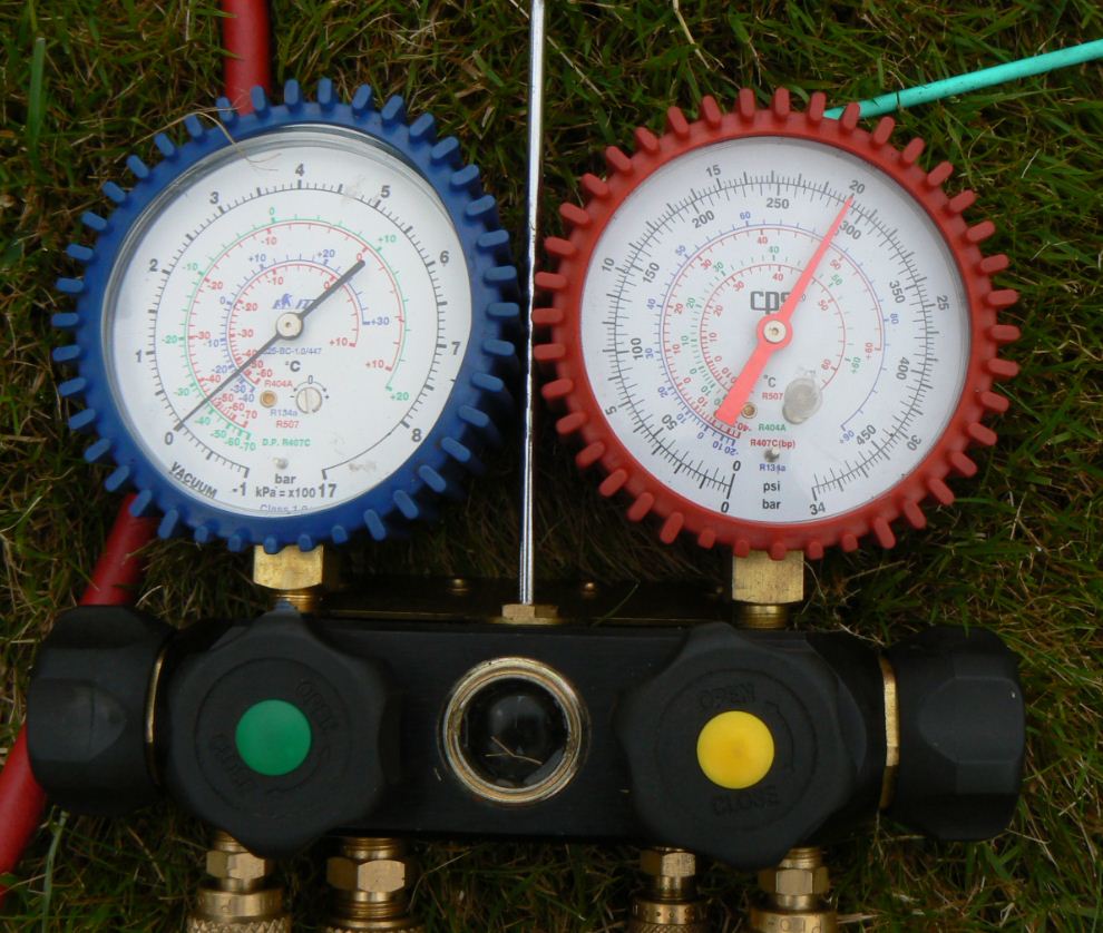

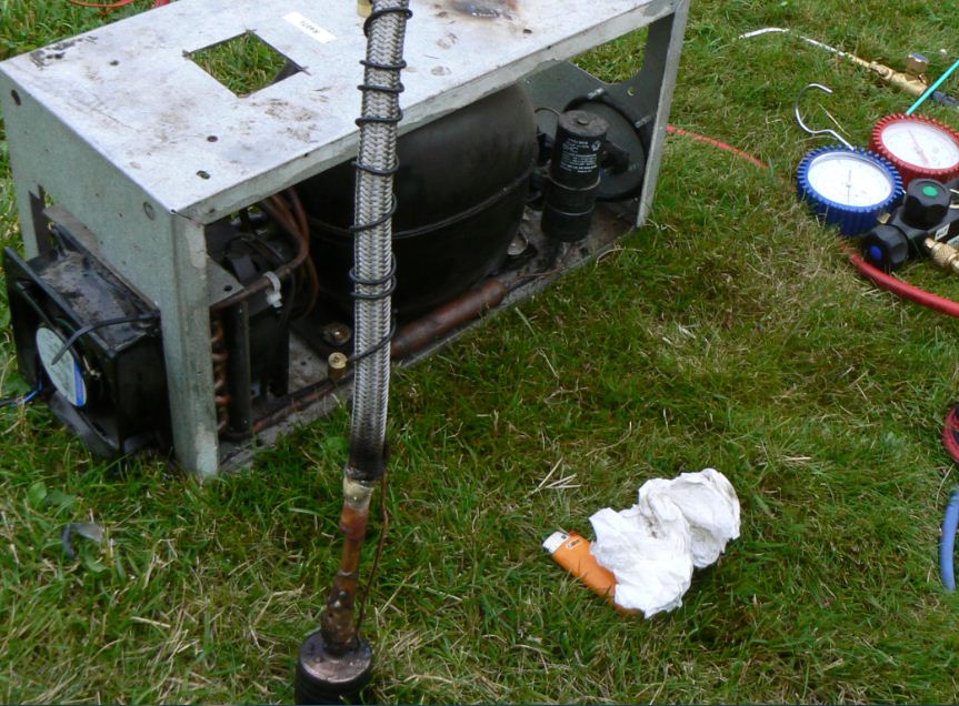

I mellomtiden fikk jeg besøk av kompisen min..tooler, han er kuldemontør lærling. Passer meg perfekt da jeg har et par Singlestegere som kunne trenge litt TLC. Har lekkasje på den store Singlestegern, som måtte først lokaliseres,så slagloddes med sølv,trykktestes og regasse igjen.
Her er skjøten til evaprøret loddet
Trykktesting in progress...

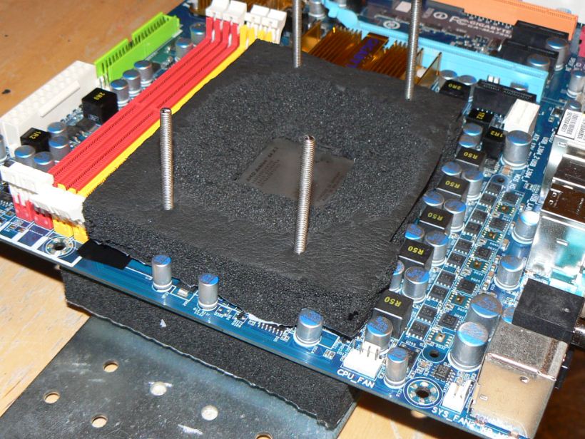

Fan....ser til min fortvilelse at holdown plata IKKE har AM2 festehull,kun socket 939,478 og 775...trenger lage ny til AM2

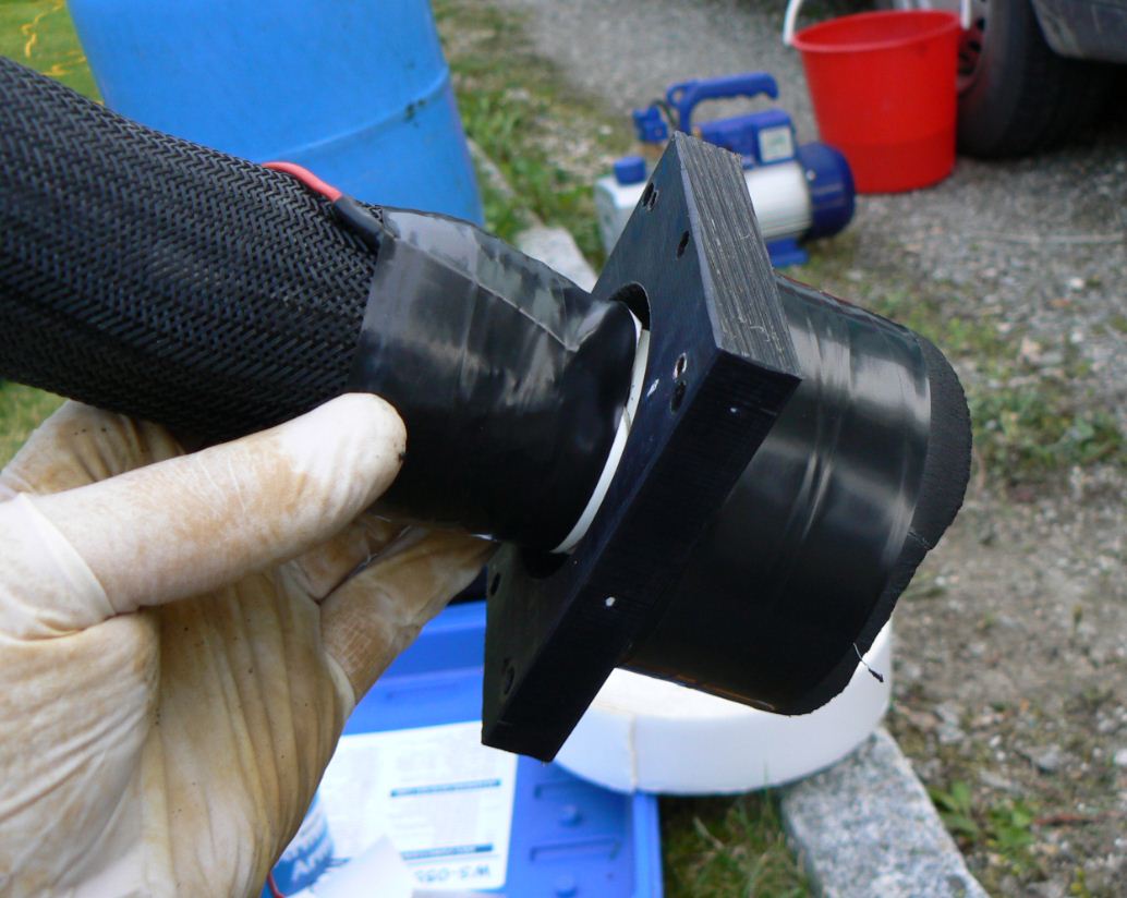

Kjapp mekking av isolasjon til et AM2+ Gigabyte hk med en X2 3600+ vil skal teste coldbug på.

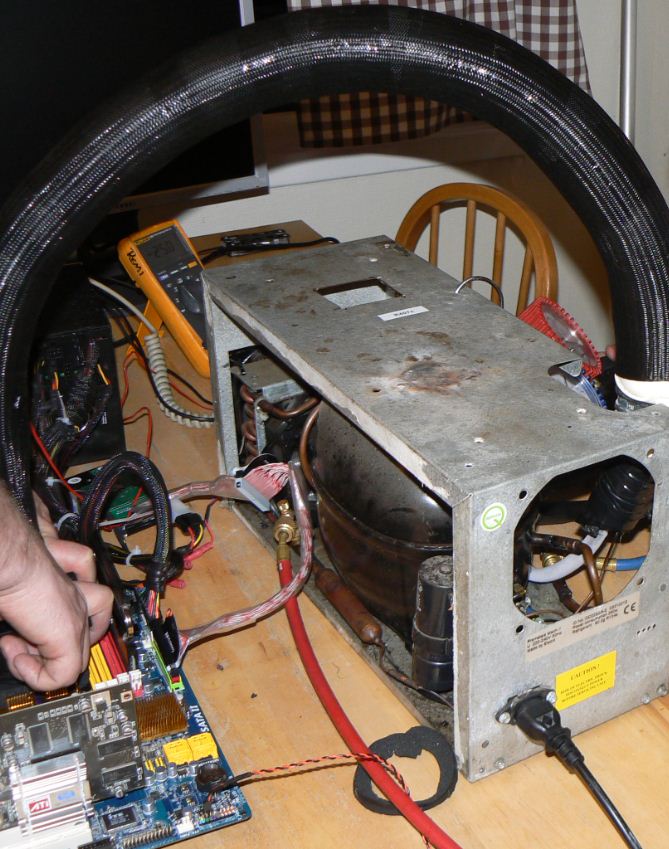

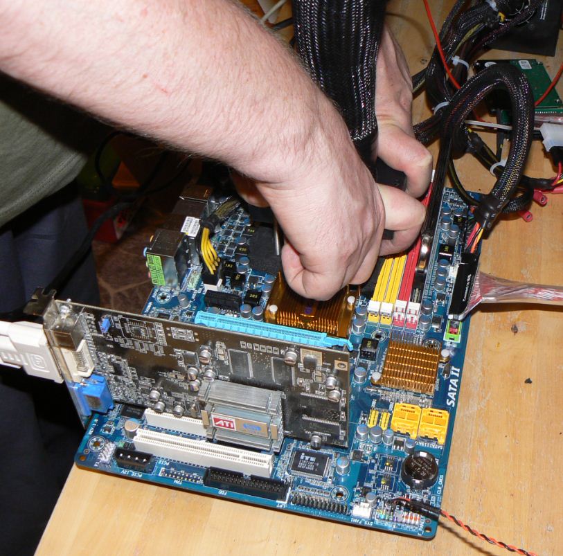

Har man ikke holdown plate kan man vel prøve allikavel..hehe Jeg fungerer som holdownmann til en kjapp test....
Ghetto testing på kjøkkenbordet

Du kan lett mekke feste til am2 ved hjelp av braketten rundt sokkelen. Finn et stjerneskrujern som har ca samme diameter som skruene til festet til fasen og bank hull i braketten rundt midt på "sidene" der 939-hullene ville vært. Så putter du noe TYNN isolasjon elns og fester den til skuehodet, og trer den inn gjennom undersiden av braketten (så hodet + isolasjon ligger ned mot HK). Så skrur du bare på braketten igjen på HK og begynner morroa.
Håper forklaringen var understandable. Var dette jeg gjorde før jeg fikk Fuzion-blokka, Storm'en min hadde nemlig ikke AM2-feste heller, og jeg likte dårlig å måtte betale 100-150 spenn bare for et feste :p

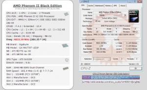

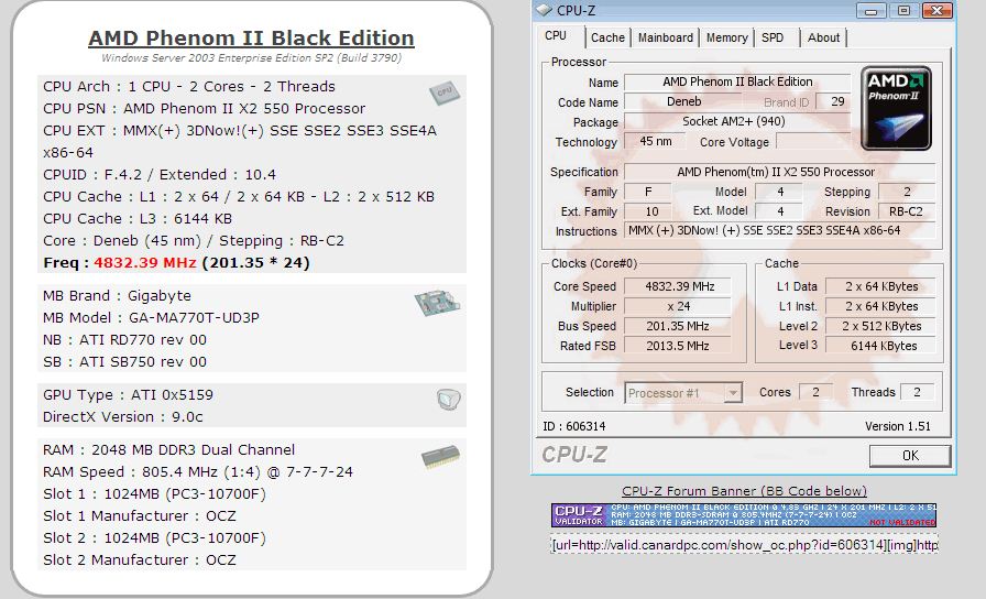

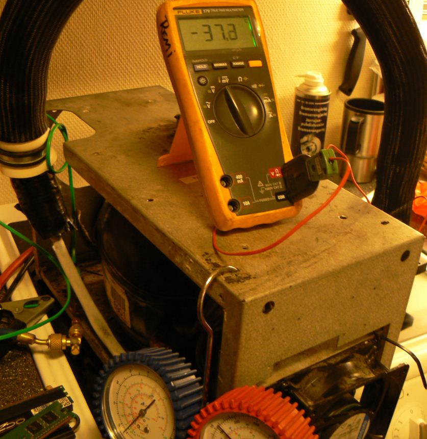

Fikk igang singlestegern i dag.
http://valid.canardpc.com/show_oc.php?id=606314

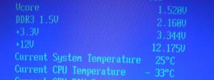

Ser ut til å funke bra, den holder ca -33`c ved 1.55vcore, litt mindre ved stress.
Ikke dårlig sett at vi tuna den i går kveld på komfyren her hjemme.

Var veldig overasket over hvor heldige vi var med komfyr tuninga her om dagen.
Testet litt i går kveld,fasen på 1.55vcore og litt mer også, den gikk vel et par timer på load, mest for å teste om reprasjonen og regassinga/tuninga var velykket.
Er vel noe mer å hente på en skikkelig loadtester,men jeg har ikke erfaring nok med tuning av disse, så det blir mest å tune på feeling og det en vet funker.
Biostemp etter noen minutter

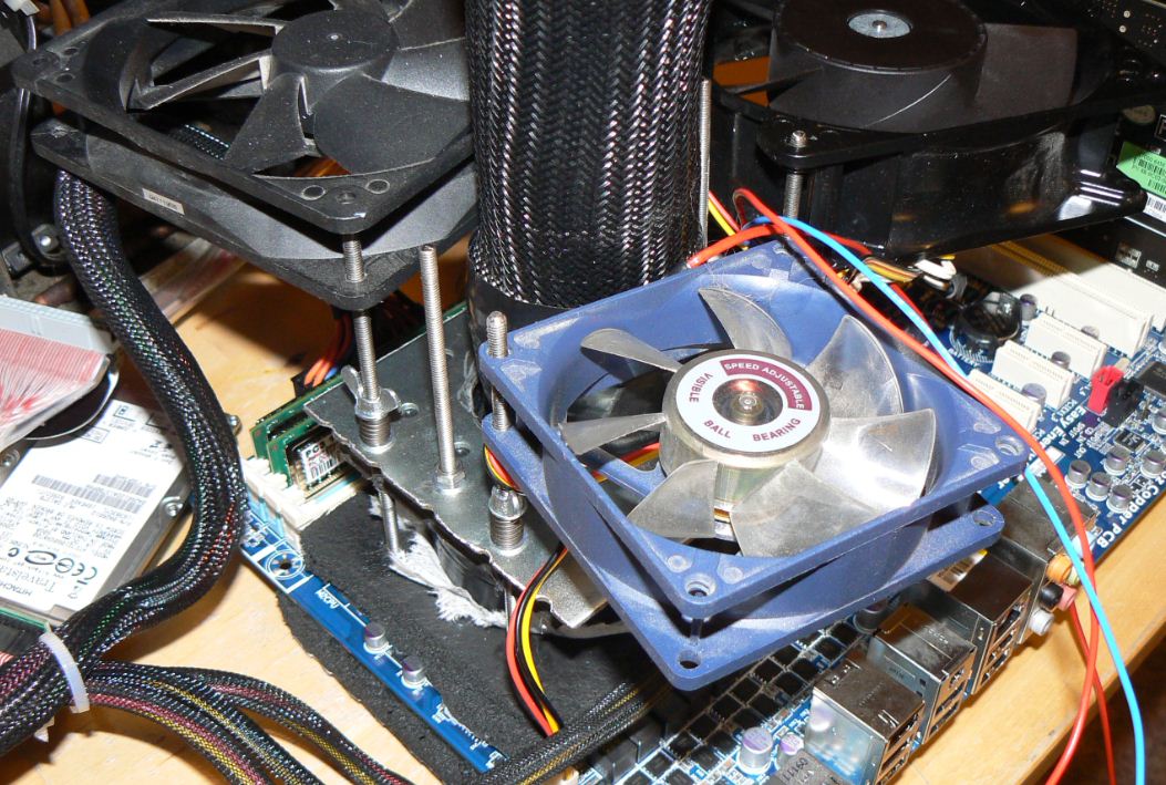

Biltema beslag ble modifisert så det nå passer AM2 socket, kostet kr 0,- ,hadde liggendes, kun ca 10min med vinkelsliper og bormaskin.
Festestengene er også ekstra lange da jeg liker og henge en 2-3 vifter rundt evapen som kjøler minne,nb og PWM.
Ikke så pent karnsje, men veldig praktisk og effektivt

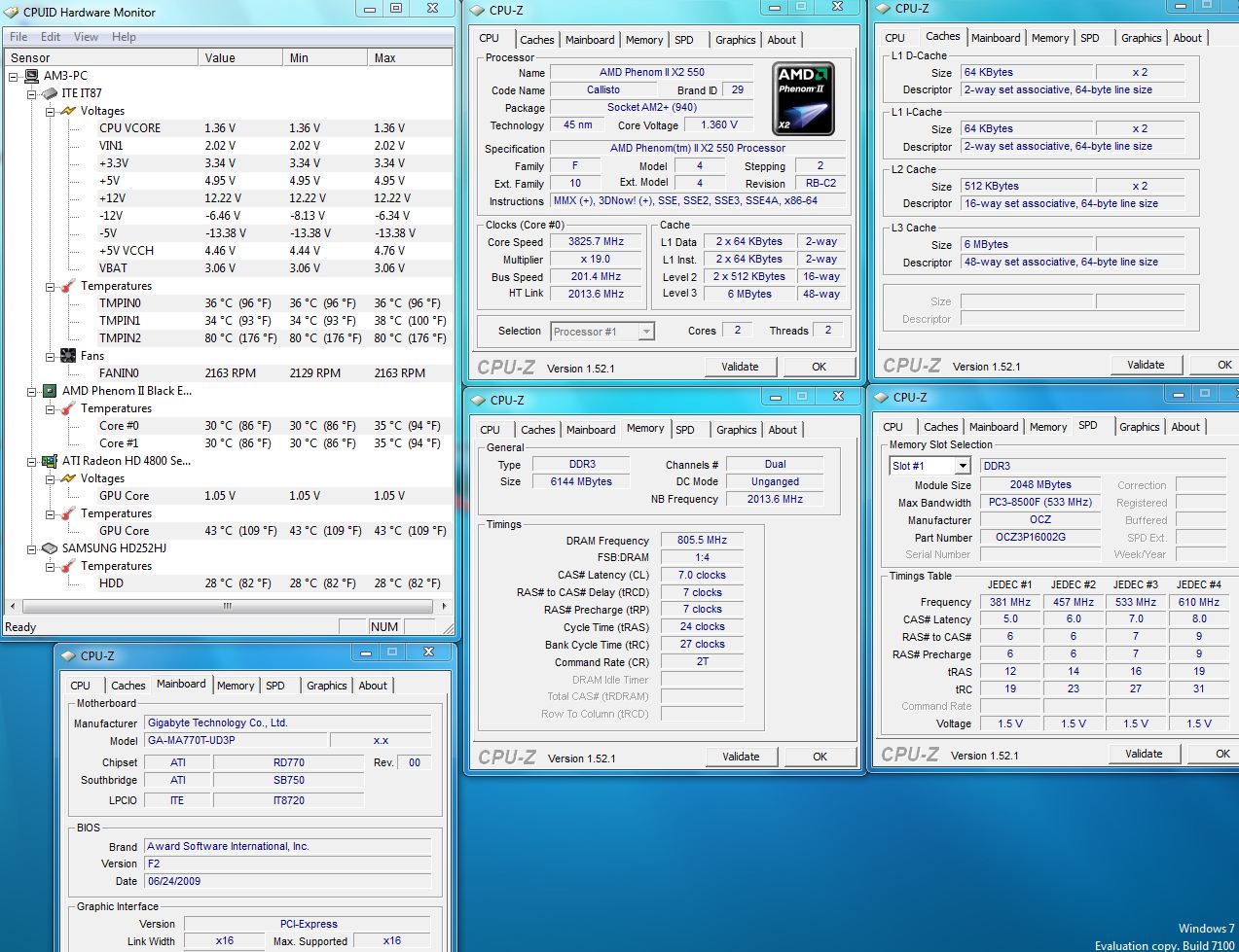

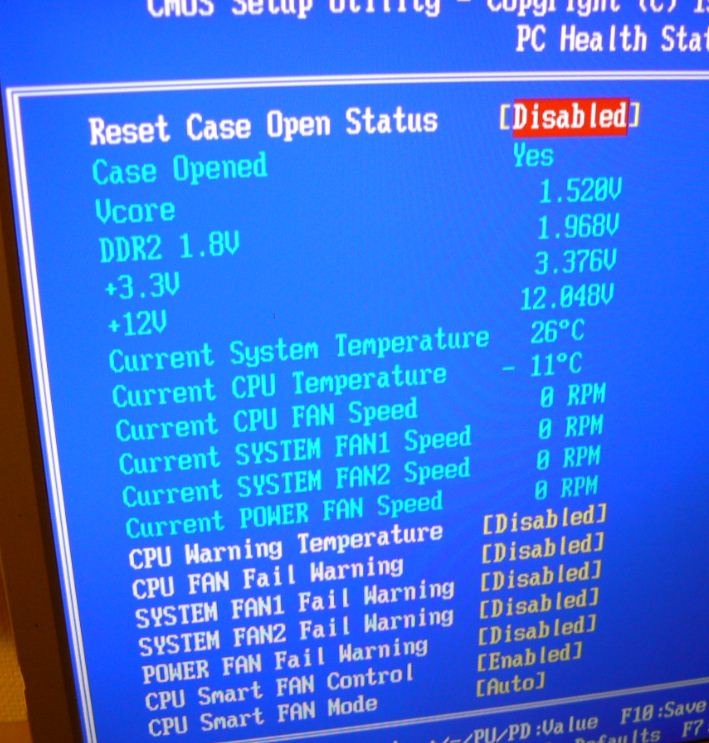

Klarte ikke dy meg. Fikk et MA770T UD3P og en X2 550 i posten i går. Med bios f2 og CACYC 0925 åpna det seg jaggu to kjerner til. Ser på XS at mange må bruke bios f2c får å få suksess på dette kortet, og at f2 er no go. Hmm merkelig..
Ingen av kjernene leser av temp i det hele tatt. Står på 0 grader. Har ikke sjekket med kun 2 kjerner i drift, da jeg åpnet alle før jeg innstallerte windows. Må følge med på cpu temp, da jeg tror den viser riktig. Lurer på hvor mye jeg må plusse på, for å komme i nærheten av kjernetemp?
Uansett ble det en billig quad :)
Primer på [email protected]. Cpu temp viser 47 grader load. Kjører HT og NB hastighet på stock så lenge. Er vel sånn gjennomsnittlig denne chippen tror jeg. Hadde håpt på nærmere 4GHz 24/7 på vettug vcore.
Er en stund siden jeg har klokket AMD, så det er moro å prøve og feile :) Er det noe å hente på å øke NB frekvens?
Noen som vet hvor mye ca jeg må legge på i kjernetemp fra cpu temp? Holder det med 10 grader? Har en følelse av at det er varmen som gjør alt ustabilt på [email protected].
