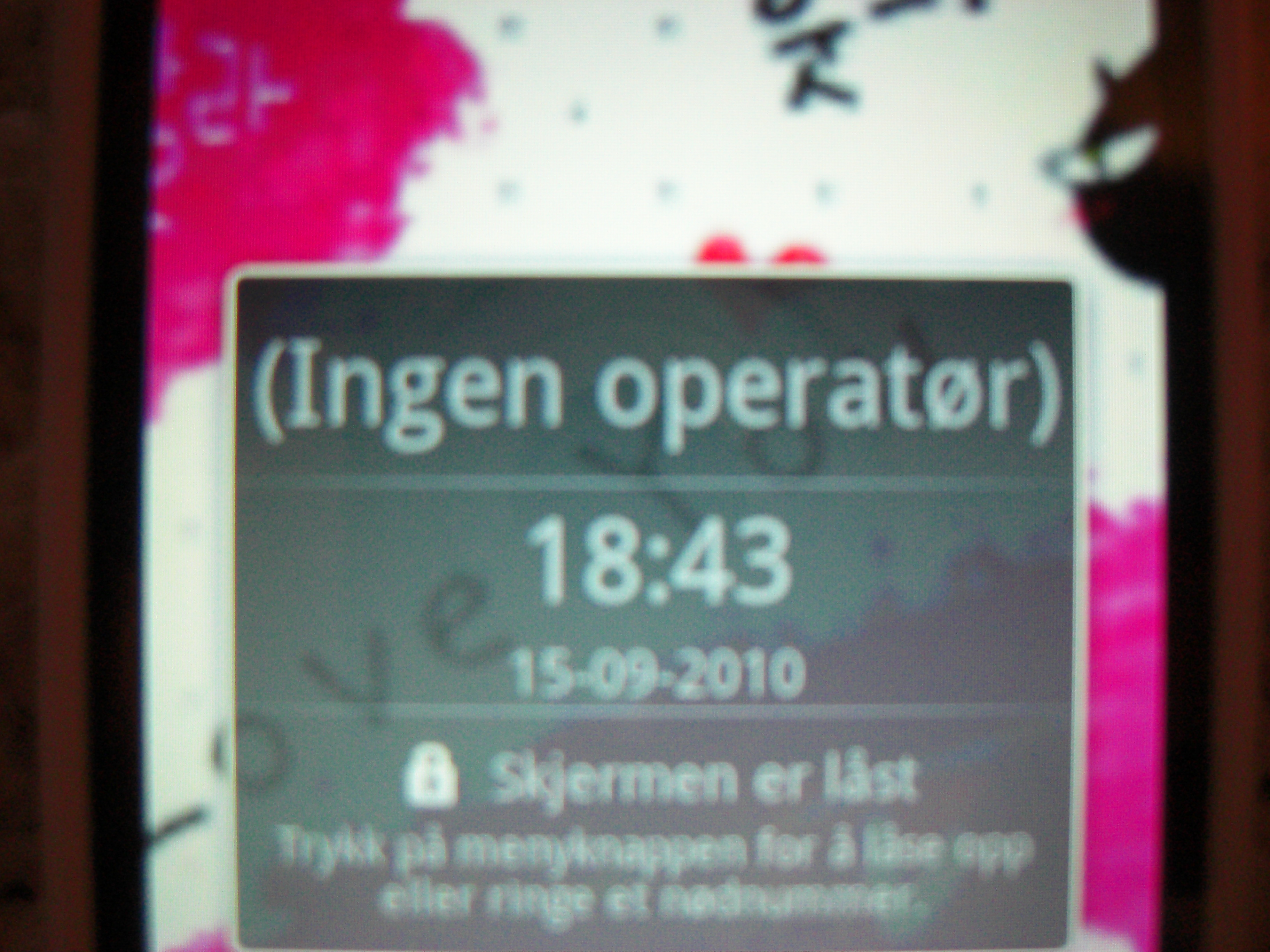

hellohello Skrevet 15. september 2010 Skrevet 15. september 2010 Hei. Fikk ikke til å lage eget emne. Så spørr her.. Har en HTC Magic fra ebay.com som er ulåst. Mitt problem er at den ikke vil lese Netcom. Mobilen fungerer med mitt simkort i, men nettverket blir ikke oppfattet. Når jeg søker etter nettverk dukker bare N Tele- Mobil opp Ingen netcom... Er det mulig å løse problemet eller er det bare å sende den tilbake? Takk for svar!
