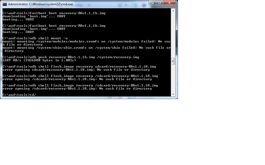

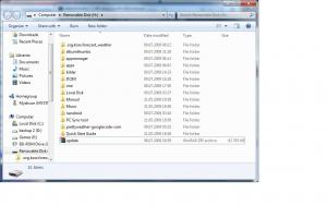

MysticoN Skrevet 9. juli 2009 Forfatter Skrevet 9. juli 2009 par bilder, siden det er litt enklere å vise på denne måten. første bilde ser dere feil meldingen(e) under cmd mode det andre bildet er hva minne pinnen i mobilen inneholder.

hsoberg Skrevet 9. juli 2009 Skrevet 9. juli 2009 par bilder, siden det er litt enklere å vise på denne måten. første bilde ser dere feil meldingen(e) under cmd mode det andre bildet er hva minne pinnen i mobilen inneholder. Kanskje ikke så rart at du får feilmeldingen Du har kjørt kommandoen: #adb push recovery-RAv1.1.1h.img /system/recovery-RAv1.1.1h.img Du skulle vel ha skrevet "sdcard" istedet for "system"?

hsoberg Skrevet 9. juli 2009 Skrevet 9. juli 2009 joda, telefonen er koblet til, alt funket til steg 9. Kan det hende at mappen jeg vil ha tak i heter noe annet? har ikke gjordt noe "stort" på minnekortet. Kjør disse kommandoene for å sjekke om filen er på minnekortet: #adb shell #cd sdcard #ls Da burde du kunne se filen "recovery-RAv1.1.1H.img". kom ikke opp noe når jeg skreiv ls. virker som det var ei tom mappe. Da kan det jo virke som at sdcard var montert opp mot pcen din mens du kjørte disse kommandoene. Avmonter minnekortet og prøv "ls" på nytt. Da burde du kunne se samme innholdet som vises i det andre skjermbildet ditt. Hvis du nå ser innholdet på minnekortet kan du prøve å fortsette med punktene 7, 8 og 9 i Jan Rune sin guide
