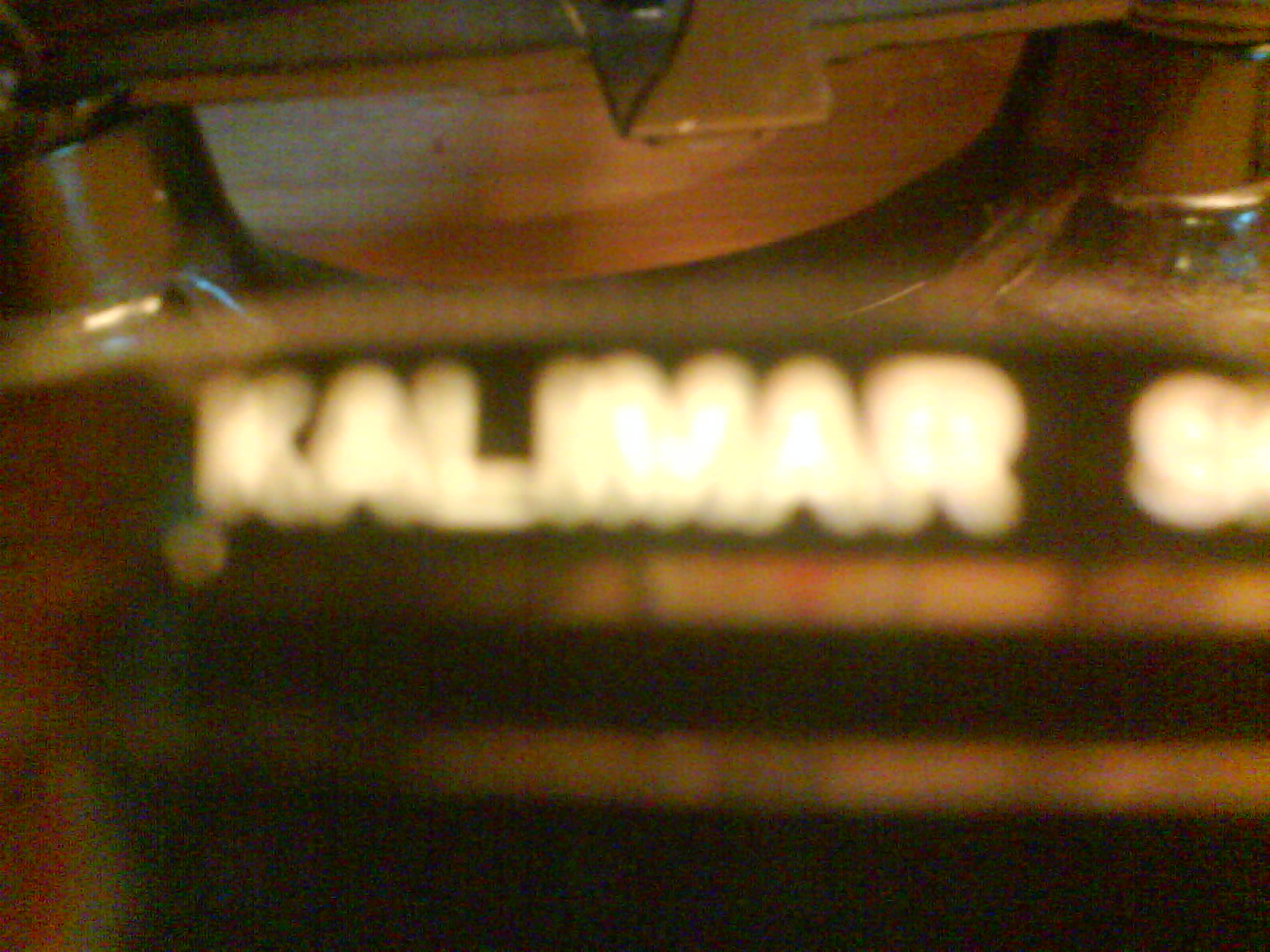

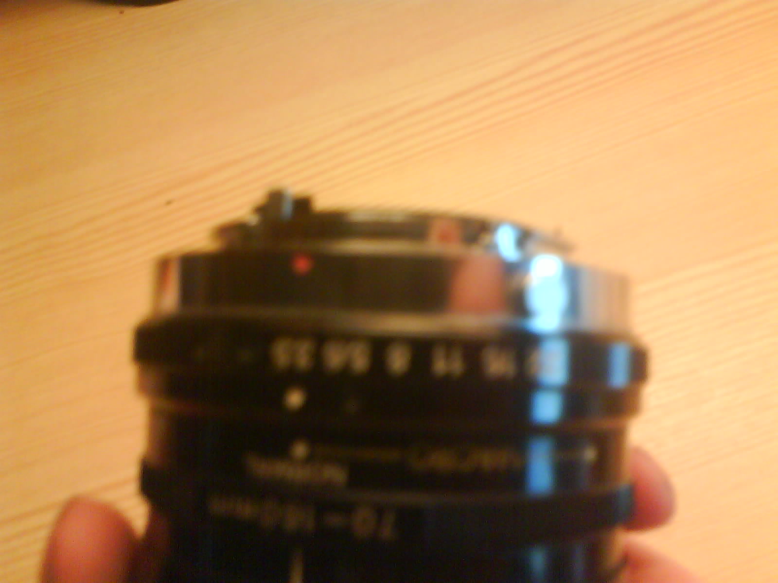

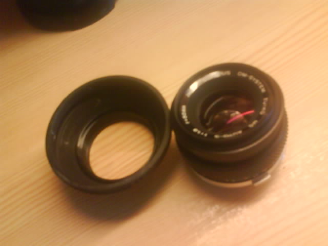

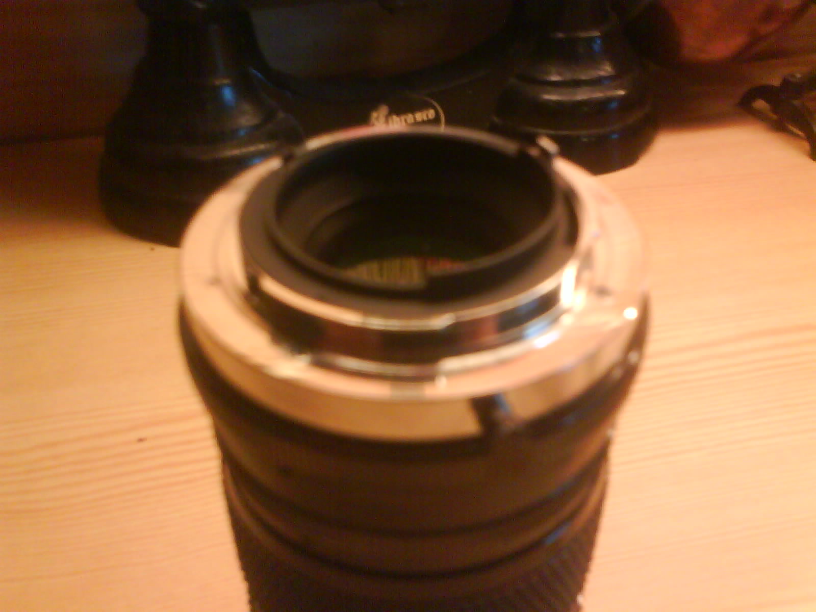

CVFoto Skrevet 30. mai 2009 Skrevet 30. mai 2009 (endret) fant noen objektiver når jeg rydda på loftet.. derfor lurte jeg på, siden jeg snart får min 450d om noen av objektivene akn fungere? 1. soligor 70mm-160mm. 2. osawa telekonverter. 3. olympus 50mm. på objektivene der de skal festes er det en rød runding... er det noen spørsmål som dere treng for og finne ut, bare spør i vei... legger ut noen bilder BTW. Edit: dette er tatt av en 2 MP. mobil... Endret 30. mai 2009 av SevveCVsevve
Anew Skrevet 30. mai 2009 Skrevet 30. mai 2009 Wow. Håper du får skarpere bilder med kanonen! Gamle billigzoomer (Soligor) er ikke noe å spare på, og om den er til Olympus, så er det uansett like greit å gliemme. Oppsummering: Nei.

potetskrell Skrevet 30. mai 2009 Skrevet 30. mai 2009 (endret) Alt som passer på eldre olympus-kameraer går rett på Canon med et veldig enkelt adapter (uten glass).. Kan fåes på ebay for 100-200. Du bruker manuell fokusering såklart. Jeg er usikker på om lysmåling fungerer, men er ganske sikker på at det ikke blir noe problem. (jeg forutsetter at det ikke er forskjell på 5D og 450D) Så du setter blender på selve objektivet selv, har kameraet i A-modus og fokuserer manuelt. Da er det som et hvilket som helst annet objektiv. 50mm'eren er skarp.. Edit: Har du mer info om det som står på olympusen, så kan jeg gi mer tips. Den kan være skarpere og bedre enn en hver billig kit-zoom. Jeg bruker 50% av tida mi med objektiver som ikke opprinnelig passer kameraet mitt. Canon er veldig bra på dette, Olympus tar alt som er. Endret 31. mai 2009 av Ingardj
CVFoto Skrevet 31. mai 2009 Forfatter Skrevet 31. mai 2009 (endret) Alt som passer på eldre olympus-kameraer går rett på Canon med et veldig enkelt adapter (uten glass).. Kan fåes på ebay for 100-200. Du bruker manuell fokusering såklart. Jeg er usikker på om lysmåling fungerer, men er ganske sikker på at det ikke blir noe problem. (jeg forutsetter at det ikke er forskjell på 5D og 450D) Så du setter blender på selve objektivet selv, har kameraet i A-modus og fokuserer manuelt. Da er det som et hvilket som helst annet objektiv. 50mm'eren er skarp.. Edit: Konklusjon, ikke hør på folk som sier "linser".. Btw, har du mer info om det som står på olympusen, så kan jeg gi mer tips. Den kan være skarpere og bedre enn en hver billig kit-zoom. Jeg bruker 50% av tida mi med objektiver som ikke opprinnelig passer kameraet mitt. Canon er veldig bra på dette, Olympus tar alt som er. inni står det "OLYMPUS OM-SYSTEM ZUIKO MC AUTO-S 1:1,8 f=50mm japan utpå linsen står det "SOLIGOR ø49 1A JAPAN" håper det hjalp noe:P Endret 31. mai 2009 av CVFoto

potetskrell Skrevet 31. mai 2009 Skrevet 31. mai 2009 Alt som passer på eldre olympus-kameraer går rett på Canon med et veldig enkelt adapter (uten glass).. Kan fåes på ebay for 100-200. Du bruker manuell fokusering såklart. Jeg er usikker på om lysmåling fungerer, men er ganske sikker på at det ikke blir noe problem. (jeg forutsetter at det ikke er forskjell på 5D og 450D) Så du setter blender på selve objektivet selv, har kameraet i A-modus og fokuserer manuelt. Da er det som et hvilket som helst annet objektiv. 50mm'eren er skarp.. Edit: Konklusjon, ikke hør på folk som sier "linser".. Btw, har du mer info om det som står på olympusen, så kan jeg gi mer tips. Den kan være skarpere og bedre enn en hver billig kit-zoom. Jeg bruker 50% av tida mi med objektiver som ikke opprinnelig passer kameraet mitt. Canon er veldig bra på dette, Olympus tar alt som er. inni står det "OLYMPUS OM-SYSTEM ZUIKO MC AUTO-S 1:1,8 f=50mm japan utpå linsen står det "SOLIGOR ø49 1A JAPAN" håper det hjalp noe:P Jeg tipper SOLIGOR ø49 1A er et filter. Kan du ta forsiktig i det og skru det av? Er det to glass foran på objektivet? Et som er helt rett kanskje. Uansett har du jo allerede objektivet, så det er jo bare å kjøpe et adapter på ebay. Det er snakk om kanskje 100,- eller mindre. Jeg anbefaler ingenting, men du trenger jo ikke være romforsker for å bruke objektivet i manuell fokus. Det er ingen forskjell fra nye canon 50mm.. Men såklart, du burde jo kjøpe det også for å få autofokus. Det er veldig bra for prisen.
