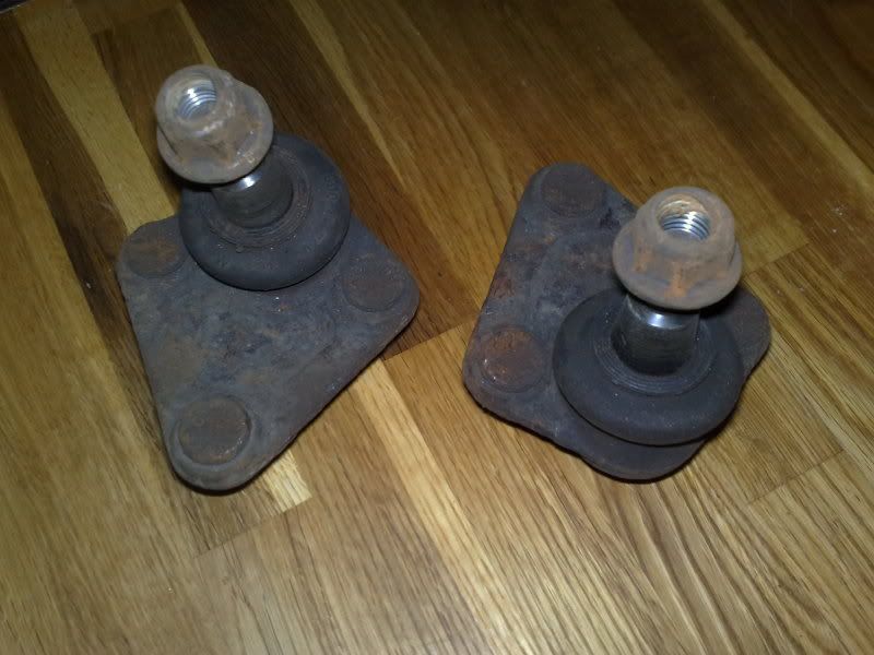

hakkannen Skrevet 4. mai 2009 Skrevet 4. mai 2009 En bærekule kan se slik eller slik ut. De forbinder hjulstillingen sammen litt enkelt forklart. Slitasje i dem fører til dunkelyd i humper og lignende. Drivknute og drivledd er det samme. Ut fra beskrivelsen din virker det som det er denne som er gåen. Montert på bilen ser den slik ut. Sjekk om mansjetten (det trekkspillformede gummidekselet) har løsnet eller har sprekker. De kan ha en tendens til å sprekke opp særlig rundt der de er festet med en slags mansjettklemmene. Er mansjetten ødelagt går det ikke lang tid før drivknuten også gir seg dessverre. Det kommer vann og støv inn som ødelegger smøringen i selve knuten. Har selv tømt av nærmere en halv liter vann inni en drivknutemanskjett, sier seg nesten selv at den knuten ikke hadde det bra i slutten
