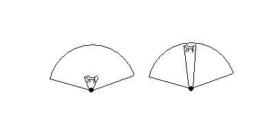

Valkyria Skrevet 20. april 2009 Skrevet 20. april 2009 tillat meg å demostrere i paint <3 den store nestn-halvsirkelen er synsfeltet til en person. foran er det et firbeinet dyr. på den første tegningen har dyret en større vinkel i synsfeltet enn den som er lenger vekke, og dermed virker nr 2 mindre

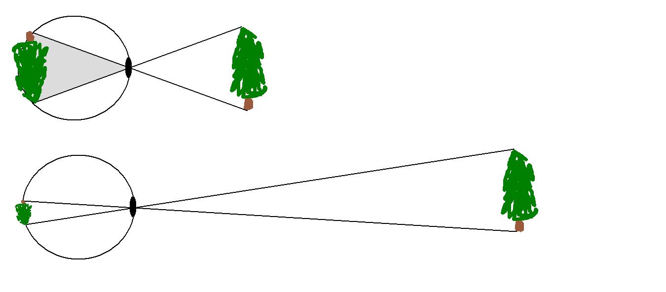

luft Skrevet 6. mai 2009 Forfatter Skrevet 6. mai 2009 HAr fundert litt nå og kommet fram til at øyet fungerer jo på samme måte som et kamera! Laget en tegning i paint jeg og =)
Locrin Skrevet 6. mai 2009 Skrevet 6. mai 2009 Sammenlikningen er fortsatt relevant pirkepetter. Du kan lett se utifra illustrasjonen at fokuset var på linsen i øyet/kameraet som lyset reiser gjennom, og der det treffer etterpå i kameraet/øyet.
