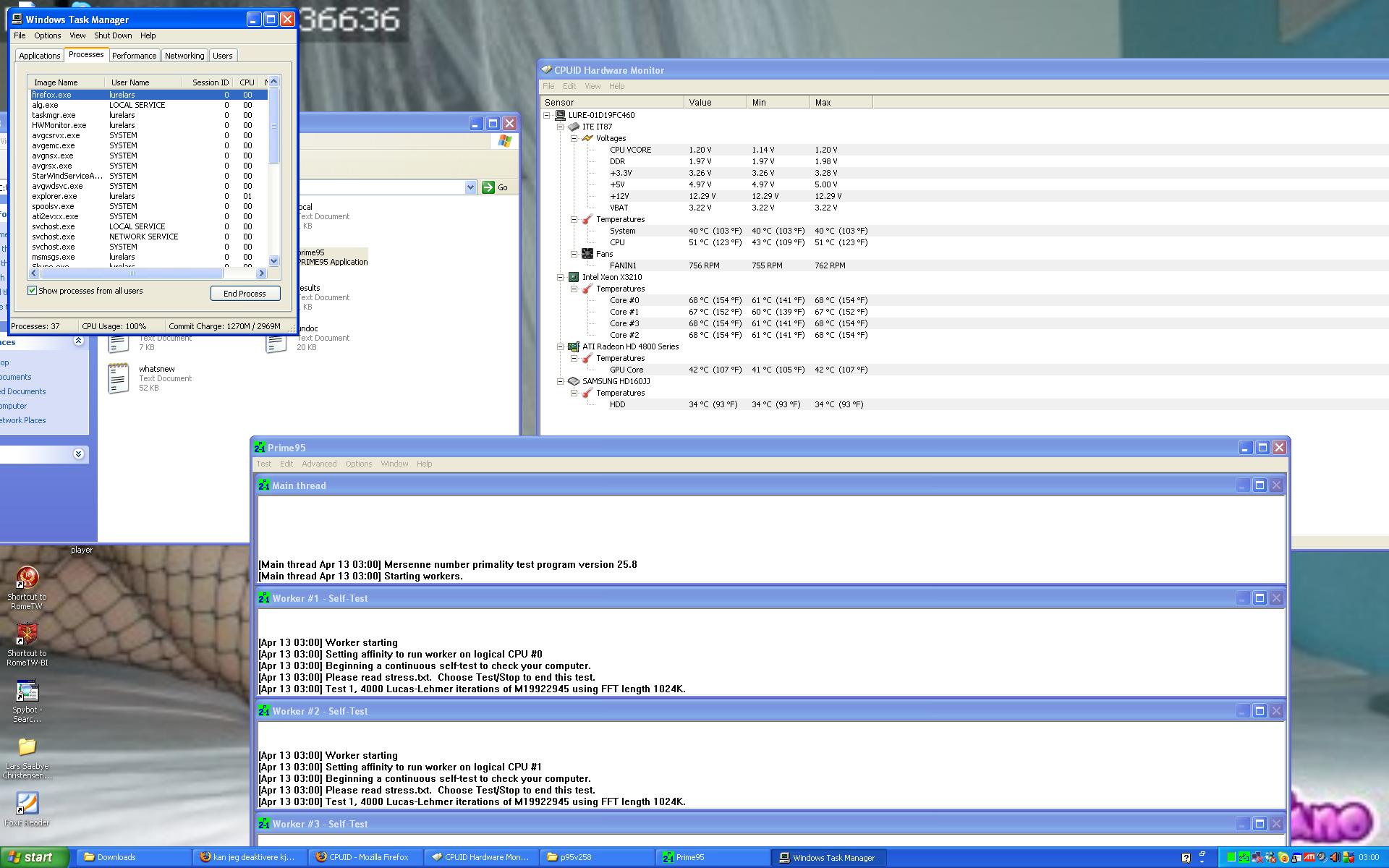

leifeinar Skrevet 13. april 2009 Forfatter Skrevet 13. april 2009 (endret) var ikke akkurat ment som en feilsøkings tråd, men sklir det ut så får moderator flytte temps er fine, litt høye men kjører quad uten vifte med en TRUE. den bare fryser, så ingen direkte kræsj. som sagt mistenker jeg det er feil på en av kjærnene. cpu har vært med på mye rart fra hard klokking, plansliping og bygd om mange ganger. er et bilde hvis det skulle hjelpe odin 800w x3210 4870 gigbayte X38 1 gig minne, prøvd litt forskjellige minne brikker men det gir samme resultat. da feilen virker typisk for når minnet får for lite volt. Endret 13. april 2009 av leifeinar
Thor. Skrevet 13. april 2009 Skrevet 13. april 2009 Jeg er ikke kjent med tempraturer på Intel CPU-er men er ikke 68 grader litt varmt for en cpu? Ellers så har jeg ingen erfaring med å skru av kjerner på en prosessor.
leifeinar Skrevet 13. april 2009 Forfatter Skrevet 13. april 2009 det er "ikke" typisk cpu temp, men coretemp som vises der og den er ca 15 grader varmere enn "vanlig" cpu temp
