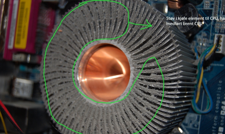

Etter 2 års bruk fikk jeg problemer med pcèn i forbindelse med oppgradering til nyere Antivirus program. Jeg leverte da pcèn inn til datafirmaet for å få sjekket ut feilen, det var fortsatt 1 år igjen av garantitiden.
Etter mange purringer får jeg en tilbakemelding fra formaet at jeg kunne ikke få fikset pcèn på garantien Årsak : Jeg hadde ikke gjort ren CPU vifte for støv og firmaet anbefalte at de måtte skifte CPU + hovedkort+ minst 8 timer programering.
Jeg ble forbannet på firmaet da de viste at jeg ikke hadde tilgang til den plomberte pcèn. Tok derfor pcèn med hjem og fikk en datakyndig ungdom til å hjelpe meg.
Feilen på pcèn var defekt HD, ny ble kjøpt fra Kopklett for 536 kr.Fungerer flott nå med ny HD.

Så du fikk beskjed om at problemet var "brent cpu", men de hele lot seg løse ved å sette inn en ny harddisk? Høres ut som et seriøst service-verksted.
Er PC-en plombert, er det gjort med det formål at du som kunde ikke skal ha fysisk mulighet til å åpne den. Å da hevde at du skulle ha åpnet den for å rense den for støv, faller jo på sin egen urimelighet.
Støv er i utgangspunktet en ytre omstendighet, og har den blitt utsatt for ekstreme mengder støv, vil skader grunnet støv kunne lastes forbruker. PC-er skal imidlertid takle normal bruk, og normale mennesker har ikke pc-en stående i et spesialisolert, støvfritt rom.

Dersom det oppstår en mangel som resultat av støvoppsamling i maskinen over tid, så kan du krav på å få utbedret dette kostnadsfritt. Det betinger selvfølgelig at det ikke er tatt forbehold i brukermanualen om at du selv kan åpne og rengjøre, eller sende maskinen inn for periodisk rengjøring. Videre må mengden støv sees opp mot bruksområde og brukstid. Slik jeg ser det er støvansamlingen på maskinen din helt normal.
Selger har ut i fra det du sier ikke gjort en god nok undersøkelse av maskinen. De har kun avfeid det med at støvansamlingen er årsaken, og at man derfor må bytte ut en rekke deler. En nærmere undersøkelse ville ha vist at det ikke var tilfellet, og at det var disken som var defekt. Dette er slett arbeid, og jeg vil også påpeke at mengden støv på CPU ikke ser ut til å være katastrofal.

Jeg er litt nysgjerrig på hvilket firma du har handlet hos, slik at jeg ikke begår samme feil å handle hos de. De virker ikke helt seriøse med tanke på "bullshit"-svaret du fikk fra service avdelingen deres. God service er veldig viktig i dagens marked.

Uansett, den beskjeden du fikk fra firmaet var bare tull. Og som nevnt tidligere, støv er skjeldent til aldri no problem på PCer i normalt bruk.
