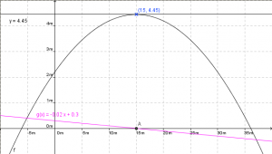

geir__hk Skrevet 18. mars 2009 Skrevet 18. mars 2009 Dette skulle hjelpe deg langt på vei med oppgave a ob b:
Kriminalteknikkeren Skrevet 18. mars 2009 Forfatter Skrevet 18. mars 2009 Jeg er ikke akkurat et mattegeni så det hjalp ikke så veldig. Utifra grafen du har tegnet forstår jeg dette: - Når Maradona har kastet ballen 15 meter så har ballen sitt høyeste punkt, toppunkt, på 4,45m. Men hvordan jeg skal regne ut dette med tekst har jeg store problemer med å forstå. - På grafen din ser det ut som om vendepunktet er (15, (4,45)) men hvordan jeg skal bruke det til å få svarene er jeg usikker på
Mr. Bojangles Skrevet 18. mars 2009 Skrevet 18. mars 2009 (endret) 1) Her tenker jeg at jeg må derivere funksjonen og sette inn det jeg får inn i et fortegnsskjema. f'(x) = -0,02x + 0,3 Setter inn i fortegnsskjema og finner at toppunktet er når x = 0. Hvorfor stemmer ikke dette? __________________ f'(x)= -0.02x+0.3 f'(x)=0 -0.02x+0.3=0 -0.02x=-0.3 x=(-0.3)/(-0.02) x=15 Så velger du bare en x-verdi før og etter 15, setter den inn i den deriverte og ser om den skifter fortegn i punktet. Det klarer du sikkert selv. Edit: Punktet blir da:(15,f(15)) Endret 18. mars 2009 av Mr. Bojangles
keepdreaming Skrevet 18. mars 2009 Skrevet 18. mars 2009 Jeg vil ikke forvirre deg nå, men istedenfor å tegne et fortegnsskjema kan du bare dobbelderivere ligningen: f(x)=-0,01x2+0,3x+2,20 f'(x)=-0,02x+0,3 f'(x)=0 -> x=15 f''(x)=-0,02 -> f''(x)<0 Regelen er: Når f'(x)>0 og f''(x)<0 så er kurven konkav, noe som innebærer at punktet du finner er et maksimumspunkt. Kort sagt: Dobbeltderiver ligningen. Får du at f''(x)<0 så er f'(x)=0 et toppunkt.
