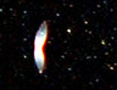

Det er mest et problem ved store blenderåpninger. Det som skjer er at 99% av lyset havner der det skal mens 1% havner på på feil plass. Det vil ikke vises på en normal eksponering siden lyset som havner på feil plass er veldig lite i forhold til det lyset som havner rett.
Men på en stjernehimmel der bakgrunnen er sort og man ofte har kraftig overeksponerte stjerner innimellom så kan resultatet bli riktig ille.
Her er et forstørret eksempel. Stjernene som er korrekt eksponerte ser bra ut, men den som er kraftig overeksponert ser ut som en banan.
Bildet er tatt med et Nikkor 50mm f/1.2 AI-S på største blederåpning, et fantastisk objektiv på sitt beste og krevende på sitt verste.

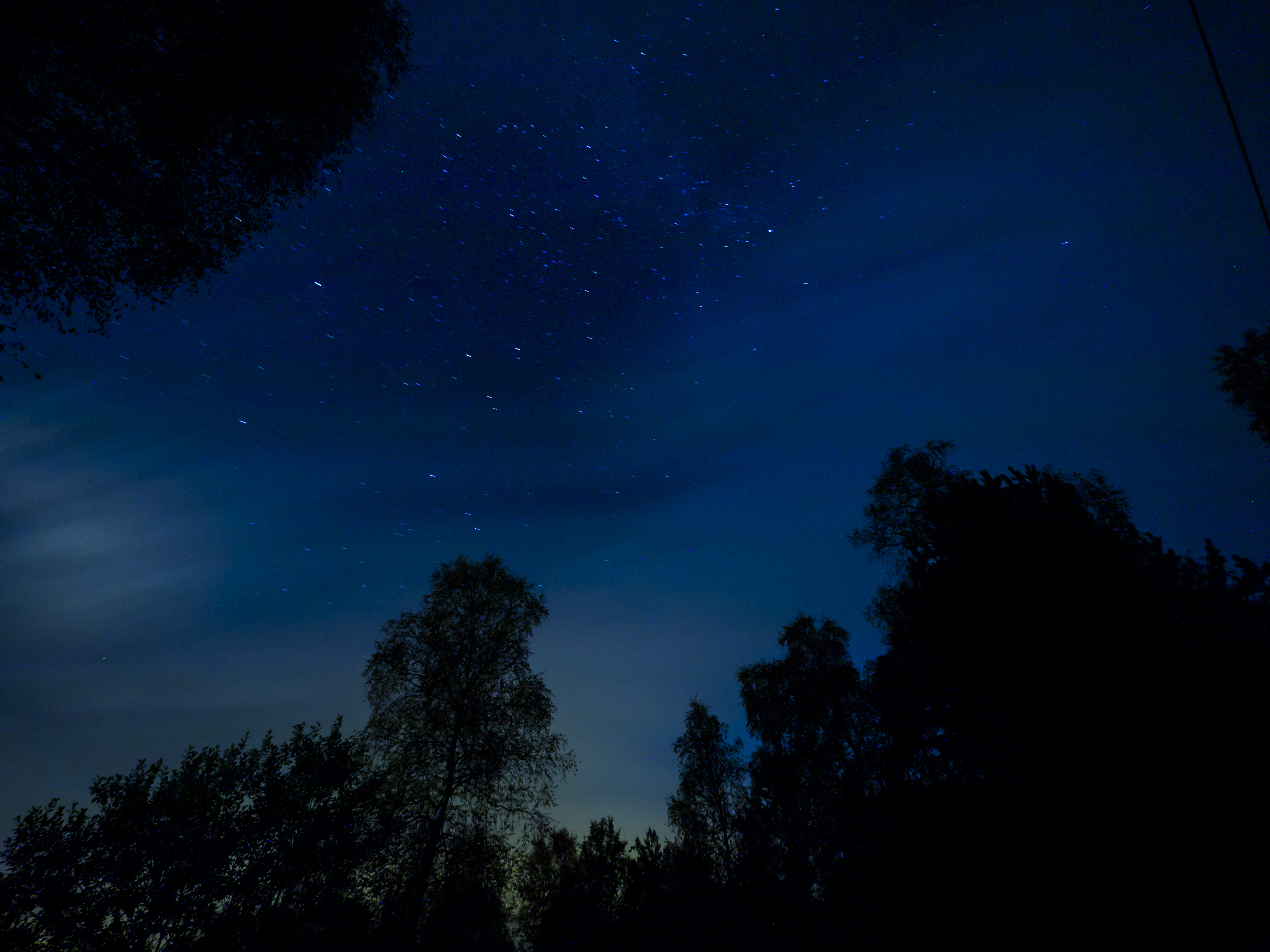

Jeg kan dessverre ikke kjøre så mye høyere ISO enn 640 på laaange lukkertider.
Dette er tatt med følgende instillinger:
Brennvidde: 7mm (14mm ff ekv)
Blender: F4
Lukker: 128 sek
ISO: 640
Og allerede er det for mye støy, selv etter støyfjerning i Photoshop (ACR)
Er dog usikker på om long shutter nr var aktivert, det har jeg ikke testet særlig ut.
Endret av IceBlitz
Mindre objektver og nyere objektiver tenderer til å ha mindre problemer. Jeg valgte det verste eksemplet jeg kunne finne for å vise hva man må være på utkikk etter sånn at man ikke kjøper et objektiv som gjør det bra på tester men som ikke gjør det så bra på det man skal bruke det til.
Jeg kan se noen piksler med stor lekkasjestrøm så long shutter nr var nok ikke på. Det vil hjelpe litt.
Det var mye grums i det bildet men jeg tror at med støyreduksjon av høyere kvalitet og skalering ned til skjermoppløsning så kan det bli godt brukbart.
Vel, jeg sjekket nå og long shutter nr var faktisk aktivert. Jeg tenkte meg også til at den sikkert var deaktivert, men den stod faktisk på altså.
Jeg skal se om jeg faktisk får tatt et bedre stjernebilde enn dette nå i natt. Forutsatt at det er klar himmel da. Får teste med kortere lukkertider og enda litt høyere ISO. Om ikke får jeg nok bare vente på GH3 som er helt kanakas god på høy ISO i forhold til noe annet MFT kamera :)
