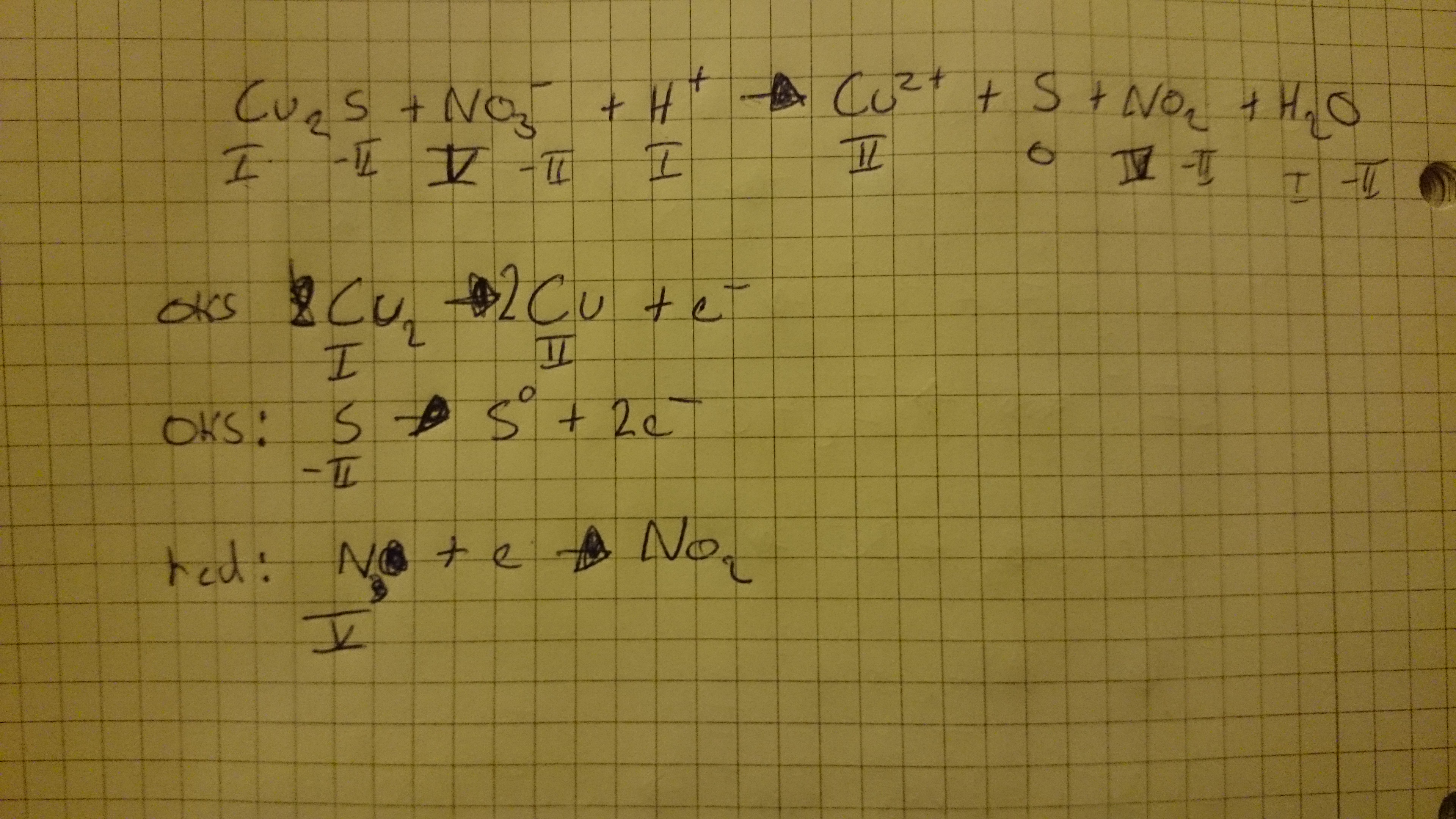

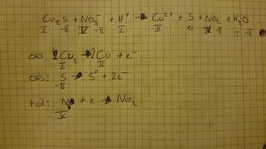

Hva har jeg gjort galt? Det er jo to stoffer som oksidert!? Oppgave D, på det bilde.

Hva har jeg gjort galt? Det er jo to stoffer som oksideres!? Oppgave D, på det tidligere bilde..
Oi, dobbelpost, sorry.
glem svovel, den korrigerer du bare med...
dessuten er halvreaksjonen din med S feil
Men forstår ikke, det gir jo ingen mening. Alle stoffer som har en endring i oksidasjonstall enten oksideres eller reduseres. S endrer seg fra -2 til 0, og da ER det en oksidasjon. Kan du vise på ark?
sjekk halvreaksjonen med svovel.
LHS : S
og
RHS: S
ladning LHS : 0
ladning RHS: -2
altså stemmer ikke
