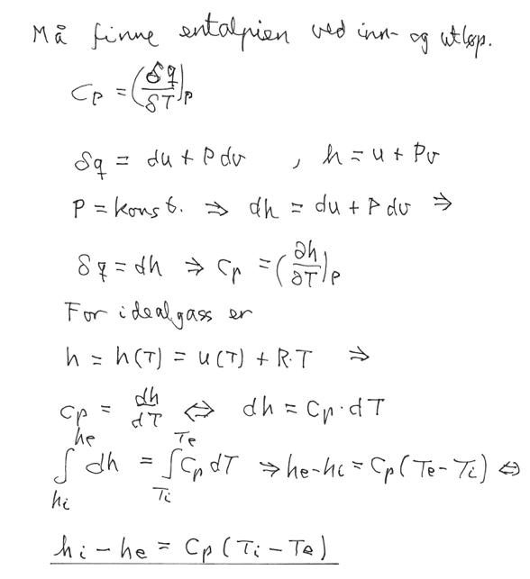

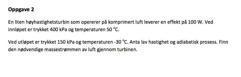

Atmosphere Skrevet 21. november 2011 Skrevet 21. november 2011 (endret) Helt enig mtp. kronglete fremgangsmåte. Det enkle er ofte det beste, så når du har massen og molvekten er det ingen vits i å gå via ideell gasslov. Men - hvis vi sammenligner ulike måter å skrive gassloven på: pV = nRT (kjemikermåten, R = universell gasskonstant) pV = NkT (fysikermåten, k = Boltzmann) pV = mR'T (maskiningeniørmåten, med R' = R/Mm) Det er jo de to siste som er kombinert i fasiten. Men siden R = kNA, så er jo N = mR'/k (fasitens resultat) akkurat det samme som N = NAm/Mm (det du har tenkt tidligere). Kan forklaringen ligge i avrunding etc., evt. at fasitens konstanter har flere eller færre gjeldende sifre enn det du har brukt? Tusen hjertelig. Ser ut som det var kmol vs. mol og litt andre avrundinger som gjorde det. Har en oppgave til, litt usikker på om det regner som fysikk eller kjemi, men here it goes: Har tenkt sånn: dE/dt=(dQ/dt)-(dW/dt)+∑m_i (h_i+0.5v_i^2+gz_i)-∑m_e (h_e+0.5v_e^2+gz_e) Hvor t er tiden, og m_i og m_e er massestrøm per tid. Så har jeg regnet med "steady state", dvs dE/dt=0. I tillegg til at den er adibatisk dQ/dt=0. Neglisjerer så kinetisk energi forbundet med hastighet, og potensiell energi i tyngdefeltet, og setter m_i=m_e=m dW/dt=m(h_i-h_e) <=> m=(dW/dt) / (h_i-h_e) Nå trenger jeg å finne entalpiendringen (Det hører ikke med tabeller til oppgaven, men har var ekapasitet oppgir for luft som idealgass). Skal vel relatere enthalpiendringen til varmekapasitet på en eller annen lur måte. Fikk løsningsforlaget nå, men skjønner ikke hvorfor det står at det er konstant trykk, for det er det da ikke i følge oppgaven … Edit: ser forsåvidt tankegangen bak resonnementet, men ikke helt hvorfor man kan bruke varmekapasitet for varme tilført med konstant trykk. Det er jo ikke værre enn å pugge at "slik er det", men termodynamikk er noe jeg synes er ganske interessant—så vil gjerne forstå det. Endret 21. november 2011 av Jude Quinn

GeO Skrevet 22. november 2011 Skrevet 22. november 2011 Nå trenger jeg å finne entalpiendringen (Det hører ikke med tabeller til oppgaven, men har var ekapasitet oppgir for luft som idealgass). Skal vel relatere enthalpiendringen til varmekapasitet på en eller annen lur måte. Fikk løsningsforlaget nå, men skjønner ikke hvorfor det står at det er konstant trykk, for det er det da ikke i følge oppgaven … Edit: ser forsåvidt tankegangen bak resonnementet, men ikke helt hvorfor man kan bruke varmekapasitet for varme tilført med konstant trykk. Det er jo ikke værre enn å pugge at "slik er det", men termodynamikk er noe jeg synes er ganske interessant—så vil gjerne forstå det. Du er jo inne på det når du skriver Cp = dH/dT, som altså blir til ΔH = Cp(T2-T1) når du integrerer. Men siden verdien av H for en ideell gass kun avhenger av temperaturen (H = U + RT, og U er kun avhengig av T), kan du bruke det samme uttrykket for å finne ΔH for en prosess som ikke skjer ved konstant trykk også. Dermed er alltid ΔH = Cp(T2-T1), på samme måte som at du alltid har ΔU = Cv(T2-T1) fordi Cv = dU/dT.
