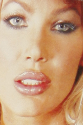

Bildet 1: Kitobjektiv - (som har fått mye pryl) blender 5,6 @ 50 mm

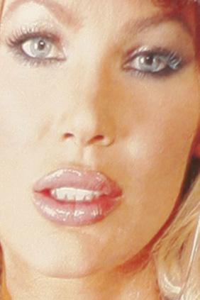

Bilde 2: 50 mm 1,8 - på lik blender 5,6

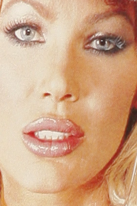

Bilde 3: 50 mm 1,8 - på blender 2,5 (4 hakk over største blenderåpning)

Jeg er ganske uerfaren men syns at kitobjektivet har best bildekvalitet!?(bilde1) og det er jo nedtur, siden fastoptikk i teorien skal ta mye skarpere og bedre bilder!
Syns bilde 2 er ganske fælt! kornete men kanskje skarpere?
Bilde 3 er vel greit, men fortsatt mindre bildekvalitet enn kitobjektivet i mine øyne. selv om det er klarere og finere på 2,5 enn 5,6
Dette er mine inntrykk av det hele? er det noe feil her eller noe jeg ikke har tenkt på?

Ved tester av objektiv: bruk stativ, fjernutløser og låst speil. Bildet på fastoptikk (selv om EF 50/1.8II vel er noe av den billigste fastoptikken man får) på 5.6 ser mye skarpere ut. Dette så også i følge dpreview-testen over ut til å være optimal blenderåpning for objektivet de testet.
Ellers: Tror en plakat er en dårlig idé å ta bilde av her - den er typisk trykt med raster-punkter, som kan gi stygge interferensmønstre med pixlene på sensoren din. Ta heller bilde av noe som ikke har punkter - et maleri, en fysisk gjenstand.. Et kosedyr kan funke glimrende her, med smådetaljer som hår. Sett fokus på et fast sted på det du tar bilde av - du vil jo få forskjellig dybdeskarphet på forskjellige blenderåpninger.
Ellers II: Når du bruker blits er det helt unødvendig med så lang lukkertid som 1/60 - gå heller ned mot 1/200 eller så - det er kun det korte blitsglimtet du får særlig med lys fra, og det varer hva? 1/10000 sekund eller noe?
Enig med Trondster i det meste. Bilde to (50mmetern på F5.6) ser jo mye skarpere ut. Men motivet er egentlig ikke egnet for testen du prøver å gjøre. For å se på skarphet (og oppløsning) kreves et motiv som har mye små, men klare detaljer. Og med blits er det en fordel å sette kameraet til raskeste synctid.

Dette er jo allerede blitt forklart i tråden. En plakat _er_ kornete (raster), og det blir avslørt av det skarpeste objektivet.

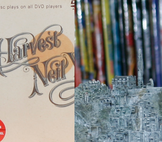

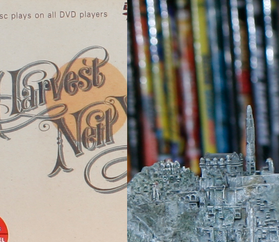

Sånn - har lekt meg litt. :)
Utstyr: 20D, 580EX, stativ. Bildene tatt med speillås og tidsutløser.
Bildene tatt på manuell, med blitsen på manuell (1/2) på skrå opp i taket.
Settings for samtlige bilder ISO 100, f/4.5 (største blender på 28-90 @~50mm), 1/200s.
Utsnittene er fra venstre bildekant (Harvest) og høyre bildekant (Minas Tirith).
Croppene er jpg rett fra kameraet, med copy/paste, AdobeRGB->sRGB og save for web maximum quality, i CS2. :)
Ahem.
Zeiss Planar T* 50mm/1.4:
Canon EF 24-70/2.8L:

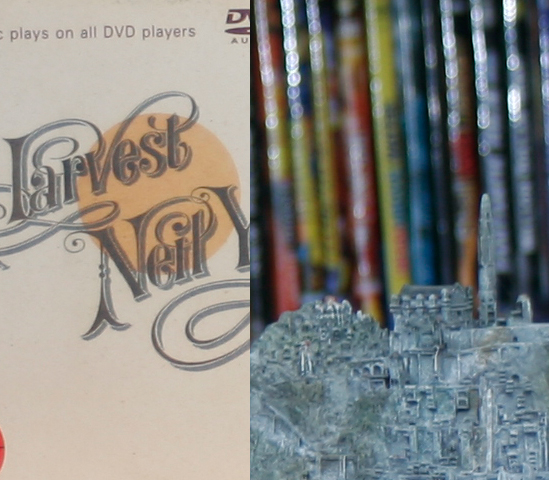

Canon EF 28-90/4.0-5.6 (kitobjektiv fra EOS 300):
Mine kommentarer:
Synes Zeissen er best i skarphet, og klart best i bokeh. Nydelig! :D
Mistenker at jeg kunne truffet enda litt bedre med 24-70'en, men er ikke sikker.
28-90'en er mer soft - er liksom et slør over det hele. Bokeh'en er heller ikke akkurat pen, med ringer i steden for flater.. A-fysjafysj! :nei:

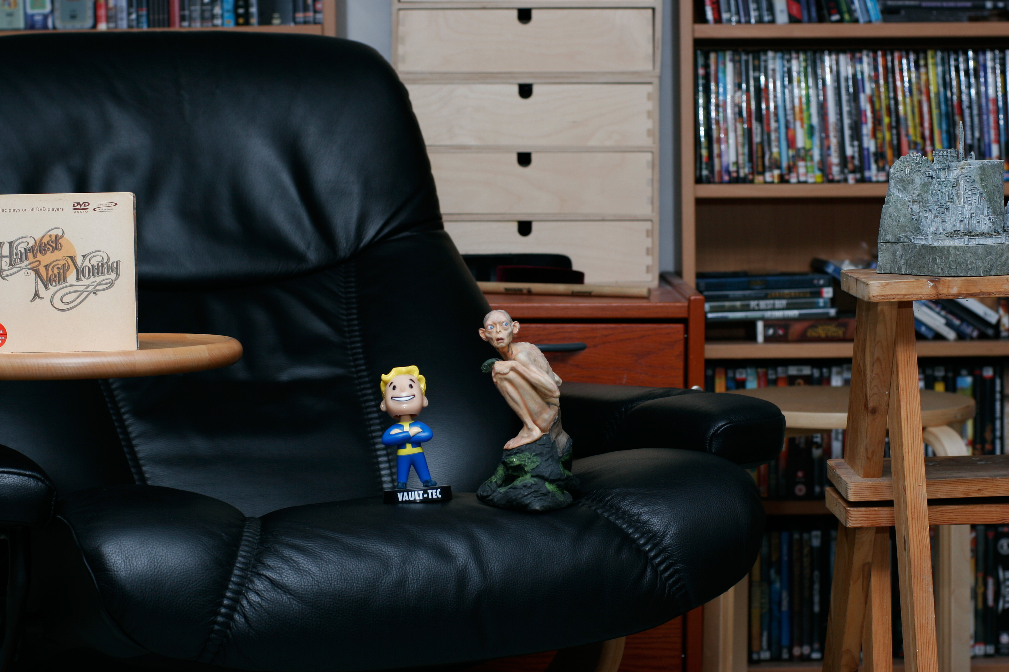

Var egentlig noe annet jeg hadde hovedfokusen på (Gollums hode), men så i ettertid at Neil Young-skiva og LotR-borgen lå i et plan en centimeter eller to bak. Derfor ble det noen andre bilder enn de jeg først hadde tenkt å uploade - editerer posten for tredje gang før publisering. ;)
Note to self: Mer belysning til neste gang, så det blir lettere å finne fokus, og sørg for at alt det interessante er i eksakt samme plan.. ;)
..For de som vil se - her er hele ZE-jpg'en rett fra kamera - konvertert til sRBG og jpg very high (80%).
(Tok andre skudd hvor Gollum var markant skarpere, men kom frem til at en borg i fokus var mer interessant.. :))

Edit: En liten kommentar: Nei, ser ikke ut til at jeg får skutt et skarpere skudd med min brukte 24-70L. Hmm - kanskje jeg skulle få testet den? :hmm:

Enig at 50mmeteren var best, men det skulle jo bare mangle. Er alle bilder tatt med manuell fokus?
50mm er definitivt med manuell fokus (har ikke mye valg der.. ;)) - er ikke sikker på de to andre jeg endte opp med. Tok mange bilder, både med manuell fokus og autofokus - plukket de beste. :)

Tror forøvrig at Harvest-coveret (DVD Audio-utgave, selvfølgelig) nok ikke var helt perfekt i fokus - du kan se svak kroma - stolpen i H'en er litt blå på venstresiden og litt rød på høyresiden.
..Som viser at det er vanskelig å kjøre gode objektivtester - man skal sørge for at alt det interessante er pinlig nøyaktig i samme plan. Tror også jeg skal ha et ark/målebånd med tekst/tall på skrå innover i bildet - gjør det lettere å avgjøre hvor og hvor godt man traff med fokusen. :)
