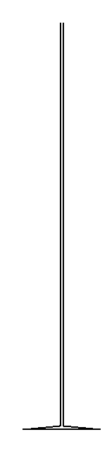

Reeve Skrevet 8. juni 2009 Skrevet 8. juni 2009 (endret) Gjelder virkelig trykk under vann som er relativt med dybden alltid? Jeg kan ikke se for meg at hvis en lager er tynt rør, for eksempel 4 mm i diameter og 3 meter tykt, med en slags utvidelse på bunnen, vil kunne trykke med mer enn sin egen vekt, og hvis da røret er tynt nok, vil jo dette ikke skje? Hvis vi regner på det, vil vannet i et slikt rør på 5 meter, veie (serbortifra volumet i selve "kjeglen": 2,46N fordelt på for eksempel en sirkel med radius 50 cm , som så vidt jeg kan se er langt under det trykket egentlig skal være på en slik dybde. Hvis jeg tar vekk trakten på bunnen, ser svaret riktig ut: der er det atmosfæriske trykket på toppen, som stemmer med formelen jeg fant på wikipedia: Se tegning for forklaring: Endret 8. juni 2009 av Zeke

Reeve Skrevet 8. juni 2009 Skrevet 8. juni 2009 (endret) En sier jo at vanntrykk er kun avhengig av dybden, altså, det har ingenting å si om en er 5 meter under overflaten i et basseng, eller om en putter en ert i bunnen av en fem meter lang vannslange som er stilt på høykant. Begge deler opplever like høyt trykk. Poenget mitt er at dette ser ut til å være feil i spesielle tilfeller. Endret 8. juni 2009 av Zeke
A-Jay Skrevet 8. juni 2009 Skrevet 8. juni 2009 (endret) En sier jo at vanntrykk er kun avhengig av dybden, altså, det har ingenting å si om en er 5 meter under overflaten i et basseng, eller om en putter en ert i bunnen av en fem meter lang vannslange som er stilt på høykant. Begge deler opplever like høyt trykk. Poenget mitt er at dette ser ut til å være feil i spesielle tilfeller. Når man har en utvidelse med et mye større areal enn et lite rør på midten. Si at det røret er 5 meter høyt, mens det er nøyaktig 10 centimeter høyt i hele utvidelsen (for å forenkle diskusjonen videre noe). Hvis jeg skjønner deg rett mener du å si at dyben skulle vært som om hele utvidelsen var 5 meter høy, når det i realiteten bare er et bittelite areal på midten som er 5 meter høyt. Man kan ikke regne på denne måten. Bidraget til trykk på hvert enkelt punkt på bunnen under røret kommer fra det 5 meter høye røret, mens bidraget på hvert enkelt punkt under utvidelsen kommer bare fra den 10 cm høyden i utvidelsen. Når man da skal finne trykket i bunnen av hele greia må man summere bidragene fra røret og fra utvidelsen. Og det gjennomsnittlige trykket under hele greia blir da selvfølgelig lavere enn om det var 5 meter høyde også over der utvidelsen er. Så jeg ser ikke noe bemerkelsesverdig med det du har kommet fram til. Hvis bidraget fra utvidelsen er relativt lite i forhold til fra røret trenger man bare å regne bidraget fra røret for å komme fram til et omtrentlig riktig svar. Jeg orker ikke gå over regnskapet ditt nå, jeg vil bare bemerke at hvis bidraget fra trykket under utvidelsen er noenlunde stort i forhold til under røret må man ta det med. Hvis ikke blir beregningen din av trykk sånn omtrent riktig. (Merk at jeg er stuptrøtt mens jeg skriver dette, så ikke skyt meg om jeg skriver noe som er langt ute på finnmarksvidda og plukker moltebær nå. ) Endret 8. juni 2009 av A-Jay

guttorm Skrevet 9. juni 2009 Skrevet 9. juni 2009 Snipp. Vekten av søylen din vil være konstant. Den hydrostatiske søylen veier det samme, uansett hvilket areal den hviler mot. Formelen er ganske enkelt: Dybde i meter X densiteten til vann X 0,0981= trykket i bar. Slik jeg ser det er det densiteten på væsken sammen med dybden som avgjør hva trykket blir. Kraften som virker på den større sirkelen din er muligens redusert, men trykket skal være det samme. Correct me if im wrong
Pe2 Skrevet 9. juni 2009 Skrevet 9. juni 2009 2,46N fordelt på for eksempel en sirkel med radius 50 cm, som så vidt jeg kan se er langt under det trykket egentlig skal være på en slik dybde. Feilen blir at du kun tar med vekten av vannet. Du må også ta med kreftene som overføres fra beholderen til vannet i kjegle området. Uten disse ville kjeglen løftet seg og vannet strømmet ut. Altså må du enten anta at beholderen din er boltet fast til underlaget eller er veldig tung, slik at den kan holde vannet på plass ved å trykke det ned.

Reeve Skrevet 9. juni 2009 Skrevet 9. juni 2009 2,46N fordelt på for eksempel en sirkel med radius 50 cm, som så vidt jeg kan se er langt under det trykket egentlig skal være på en slik dybde. Feilen blir at du kun tar med vekten av vannet. Du må også ta med kreftene som overføres fra beholderen til vannet i kjegle området. Uten disse ville kjeglen løftet seg og vannet strømmet ut. Altså må du enten anta at beholderen din er boltet fast til underlaget eller er veldig tung, slik at den kan holde vannet på plass ved å trykke det ned. Slik jeg tenkte, var den også tett i bunnen, altså som en litt ekstrem variant av en koble. Men har det noe å si egentlig?

Pe2 Skrevet 9. juni 2009 Skrevet 9. juni 2009 2,46N fordelt på for eksempel en sirkel med radius 50 cm, som så vidt jeg kan se er langt under det trykket egentlig skal være på en slik dybde. Feilen blir at du kun tar med vekten av vannet. Du må også ta med kreftene som overføres fra beholderen til vannet i kjegle området. Uten disse ville kjeglen løftet seg og vannet strømmet ut. Altså må du enten anta at beholderen din er boltet fast til underlaget eller er veldig tung, slik at den kan holde vannet på plass ved å trykke det ned. Slik jeg tenkte, var den også tett i bunnen, altså som en litt ekstrem variant av en koble. Men har det noe å si egentlig? Nei, det har jo egentlig ikke noe å si. Poenget mitt var at du må huske på kreftene fra beholderen som trykker vannet ned. Disse kreftene må være like store som kreftene fra vannet presser på beholderen med. Dermed blir kraften fra beholderen på vannet akkurat like store som kreftene fra en tilsvarende vannsøyle over kjeglebiten. Kanskje litt krøkkete forklart. Kan sette opp en tegning og formler om du vil.
