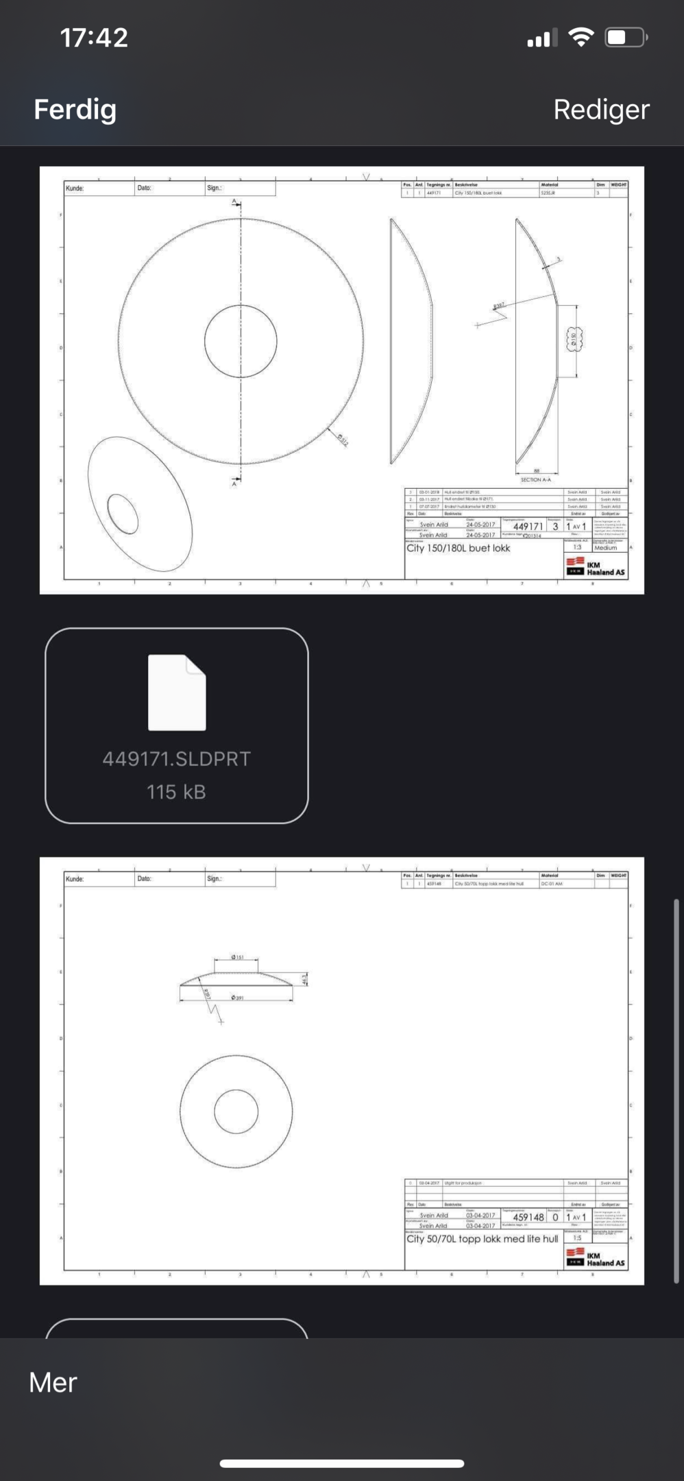

Hei har fått i oppgave med å beregne hvor mye krefter som må til for å forme disse formene i en presse. Pressa kan presse opp til 100 tonn men, den trenger ikke å bruke alle 100 tonna for å presse ut disse formen. Material typen er kaldvalset DC01 stål eller S235JR. Klarer ikke å finne de rette formlene får å finne utav dette. Tusen takk for hjelp!

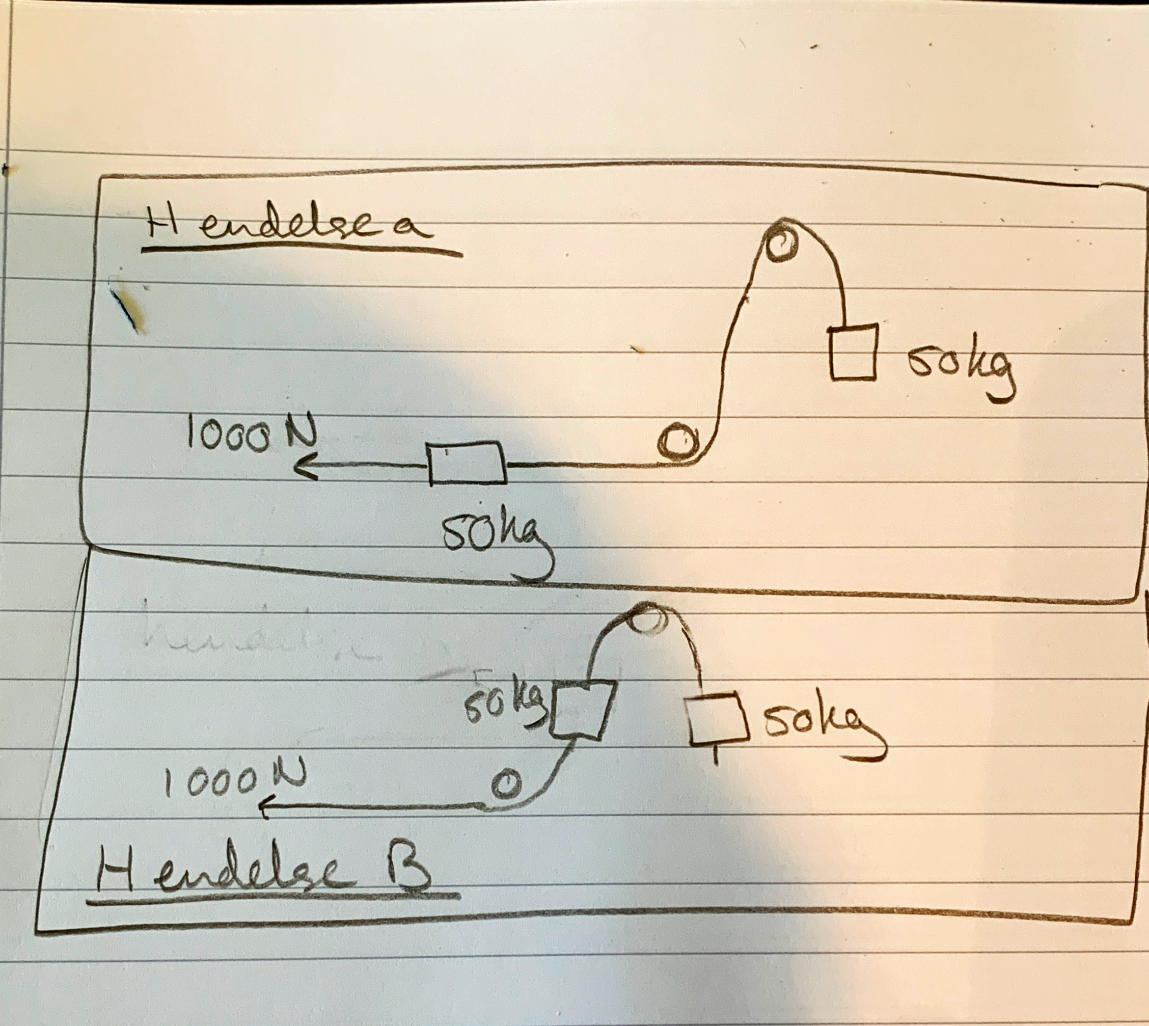

Hei. Hadde nylig en fysikk prøve med to oppgaver som verken ga mening for meg eller andre i klassen. Er det mulig å få en forklaring på hvordan man skal kunne løse disse? Jeg og andre i klassen fikk et svar mye høyere enn det som tydeligvis skal være svaret. Legger ved et bilde som illustrerer de to oppgavene.
I oppgaven skal an regne ut akselerasjonen i de to tilfellene a og b. For enkelhetens skyld er gravitasjonen lik 10 m/s^2. Setter veldig pris hvis noen kunne vist meg hvordan man løste denne
Jeg regnet selv og fikk at det ved hendelse a var en akselerasjon på 5 m/s^2. Og at det ved b ble en akselerasjon på 10m/s^2
Er det noen som kan bekrefte at dette er riktig eller feil, og evt komme med en kommentar?

Ligger den første klossen fra venstre på en flate, kan man ignorere friksjon og hva skal svaret være?

vi har dessverre ikke fått noe svar. Var en avkrysningsprøve. Syntes å huske at den største verdien var 1,5 m/s^2 og det miste var noe rundt 0.5 m/s^2. Beklager for lite informasjon

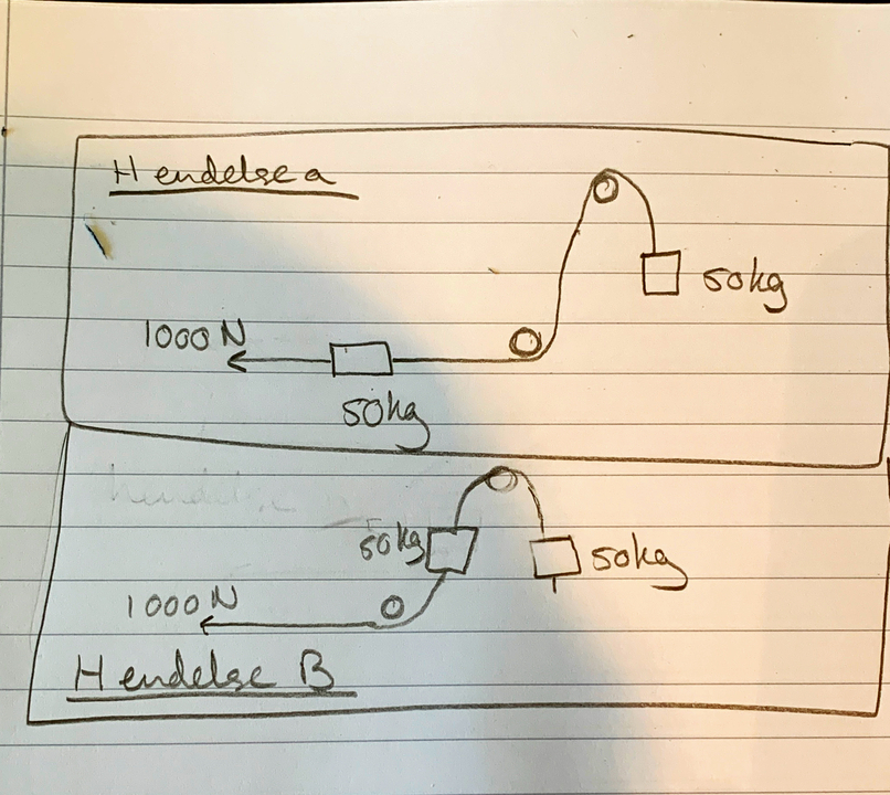

fys1 skrev (52 minutter siden):
Tegningen kunne vært litt bedre syns jeg, du burde notert hva du har definert som positiv retning, og hvilken vei tyngdens akselerasjon peker. I tillegg hadde det vært lurt å merke loddene med navn. Ut fra hva du har tegnet opp ser jeg i alle fall ikke noen andre mulige svar.
Jeg antar at tyngdens akselerasjon peker rett nedover på tegningen, at tauet og trinsene er friksjonsfrie, og at det ikke er noen friksjon mot noe underlag i hendelse a. Jeg definerer positiv bevegelsesretning mot venstre.
For hendelse a vil da loddet til høyre være påvirket av tyngdens akselerasjon, og trekke tauet mot høyre:
F_G = 50 kg * 10 m/s^2 = - 500 N
Snortrekket F_T er på 1000 N
Summen av kreftene blir nå:
F_SUM = F_T + F_G = 1000 N - 500 N = 500 N
Total masse i systemet er på M = 50 kg + 50 kg = 100 kg
Akselerasjon blir da a_SUM = F_SUM / M = 500 N / 100 kg = 5 m/s^2
For hendelse b antar jeg at begge loddene henger loddrett (enklere å tegne dette om du har tre trinser)
F_G1 = 500 N
F_G2 = - 500 N
F_T = 1000 N
F_SUM = F_G1 + F_G2 + F_T = 500 N - 500 N + 1000 N = 1000 N
a_SUM = 1000 N / 100 kg = 10 m/s^2
Hei, ja litt slurvete tegning fra min del. Regnet meg fram til samme med samme konklusjon. Takk for hjelpen!
