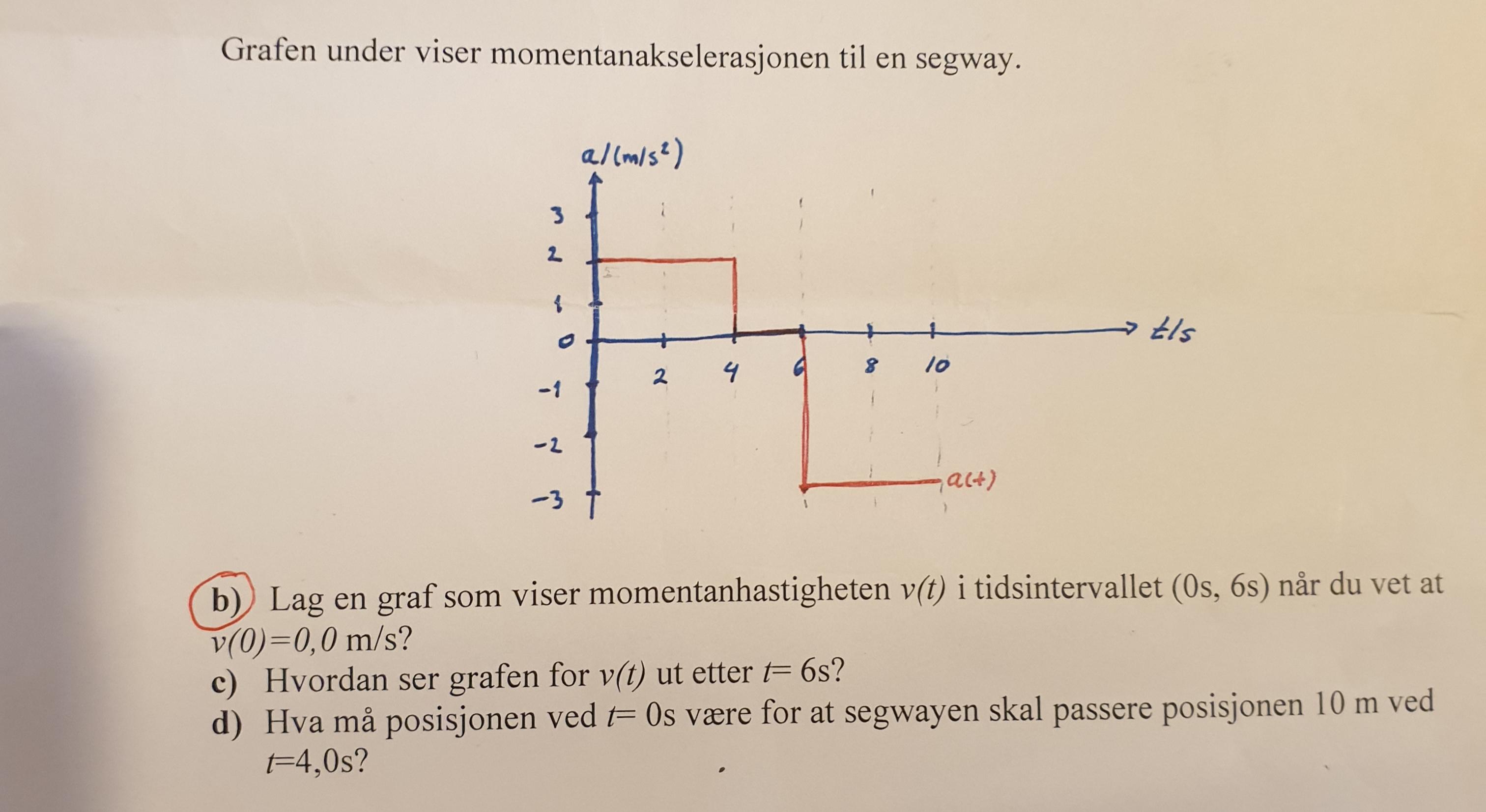

Ikke For M3g Skrevet 19. september 2019 Skrevet 19. september 2019 Noen kloke hoder som kan hjelpe meg og komme på rett spor?
