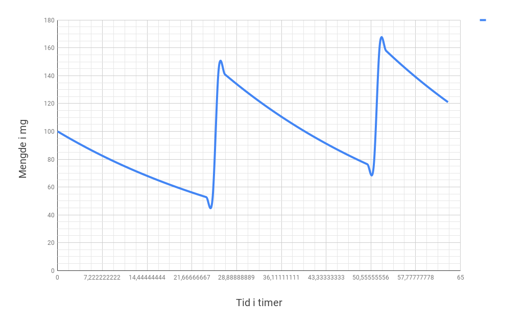

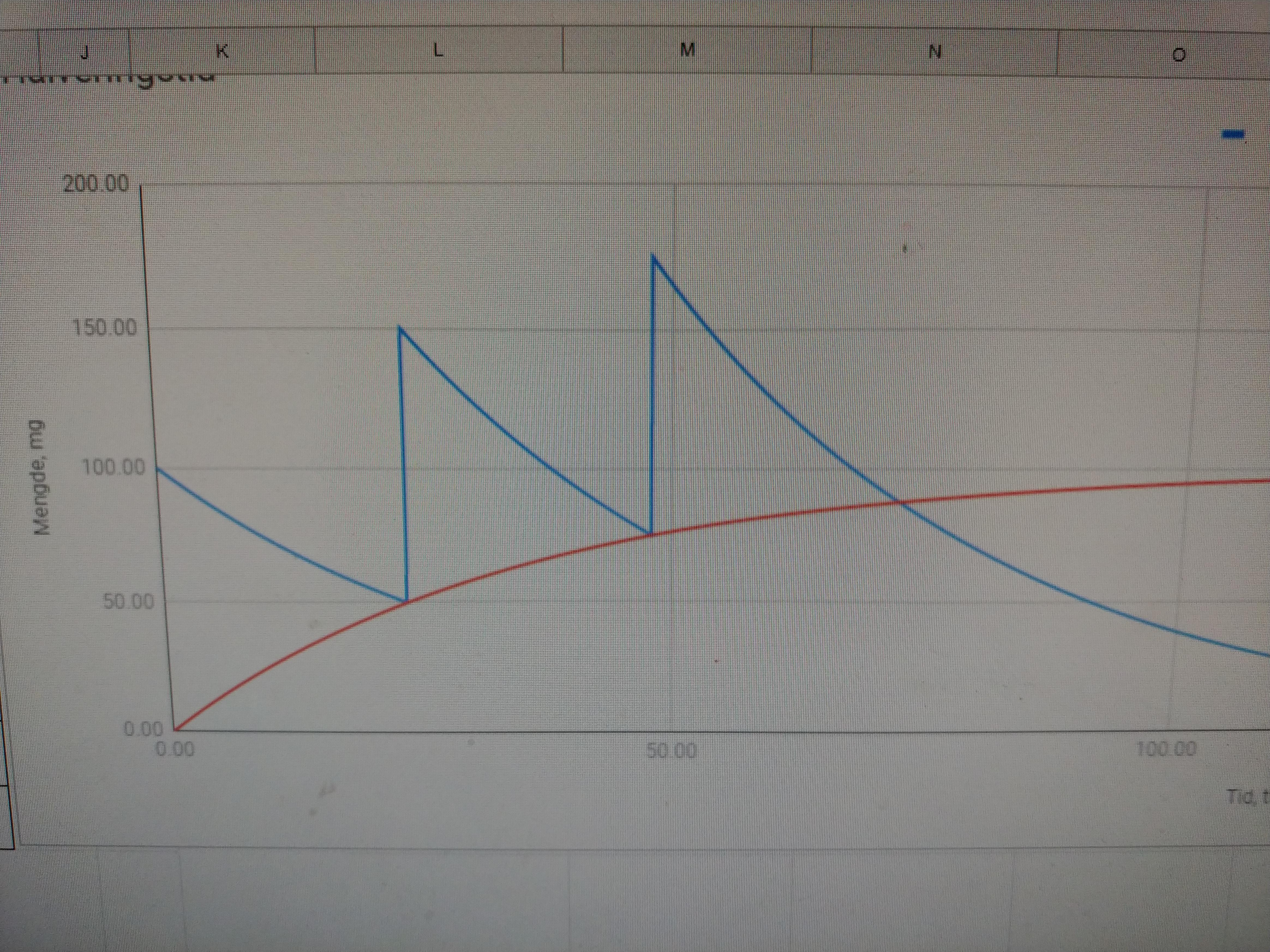

Klart! Laster opp bilde fra mobilen etter jeg har skrevet dette på PCen!
chart?cht=tx&chl=N(t)=N_0 * 2^{\frac {-t} {ht }
N0=100mg
ht=24t
For teksten under:
rt=redoseringstid.
Om du redoserer hver 24. time, så vil du etter 24t ha 50mg igjen i kroppen, og da ha 150mg totalt etter rt1. rt2 vil gi en maks på 175mg. Så mengden ved rt=ht, vil være øke med like mye som mengden går ned på samme tid ved halveringstida. Da vil neste være 175+12.5, så 187.5+6.25, helt til man når taket på 200mg.
Om du ser på bildet så ser du grafen med 2 redoseringer (jobber med å lage en som redoserer fast hver X time, men sliter litt med Excel å det å gjøre det rett :p ). Den røde grafen viser hvordan minimumsmengden øker for hver redosering.
Den funker akkurat som jeg ønsker, sett at ht=rt. Om jeg setter ht til 26, og rt til 24, så følger ikke grafen denne lengre, da jeg ikke vet hvordan jeg skal få det til å endre seg med rt også.
Edit: der rød og blå krysser er neste redosering, men den blå viser ikke det ds jeg ikke orka å lage flere redoseringer manuelt

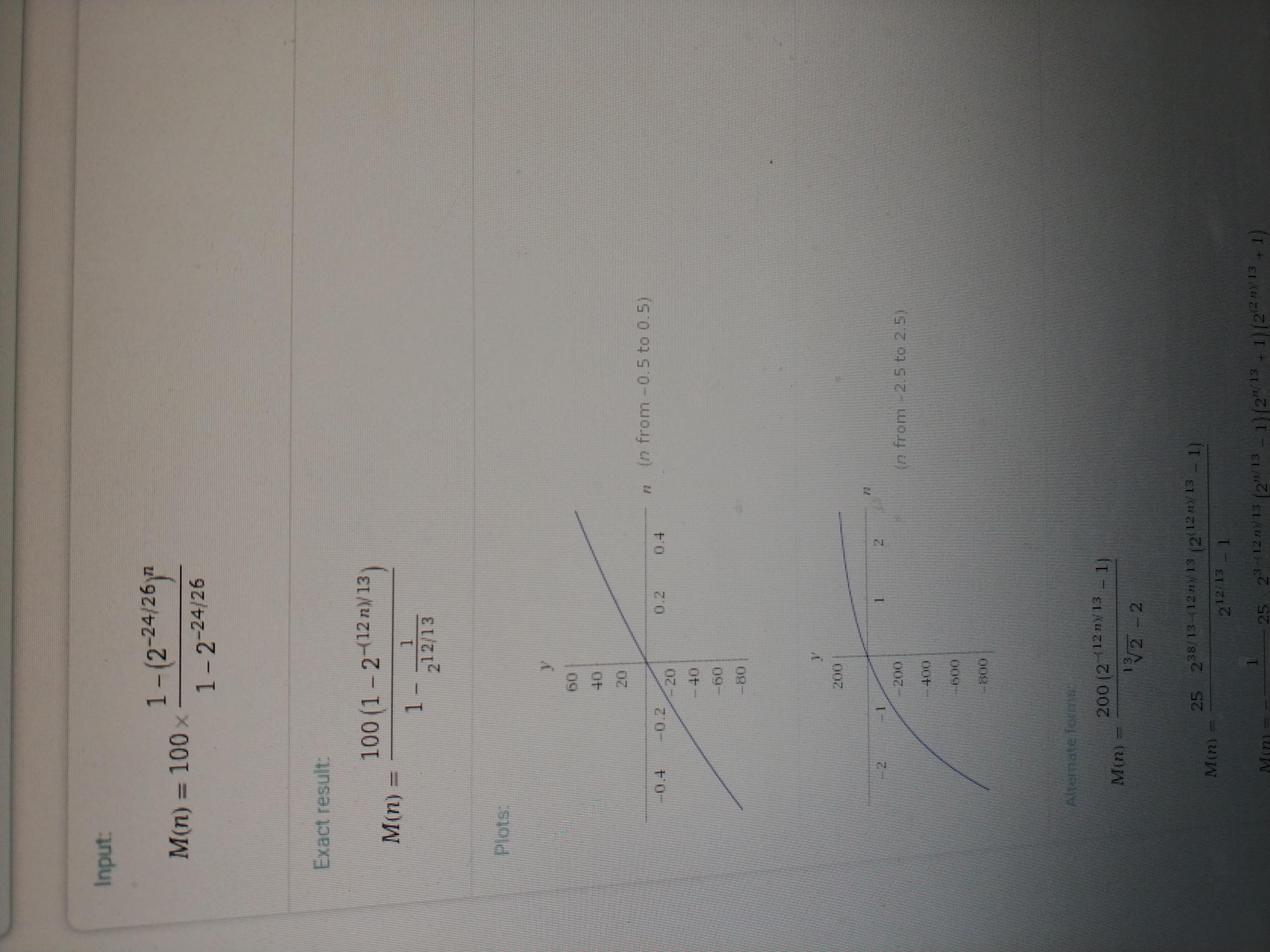

Her er den plotta inn i Wolfram Alpha. Har appen på gammelmobilen, skulle sett på grafene, får lov til det i betalt versjon, men stress å logge på. Lettere å bruke gammelmobilen hjemme senere
Til Wolfram Alpha (må kopiere fra jobb-PCen, letteste måte): M(n)=100*(1-(2^(-24/26))^n)/(1-(2^(-24/26)))
EDIT: cirka 2 dager stemmer jo med mine tall også, så hvorfor er den i dager, hva er det jeg går glipp av her? :p
