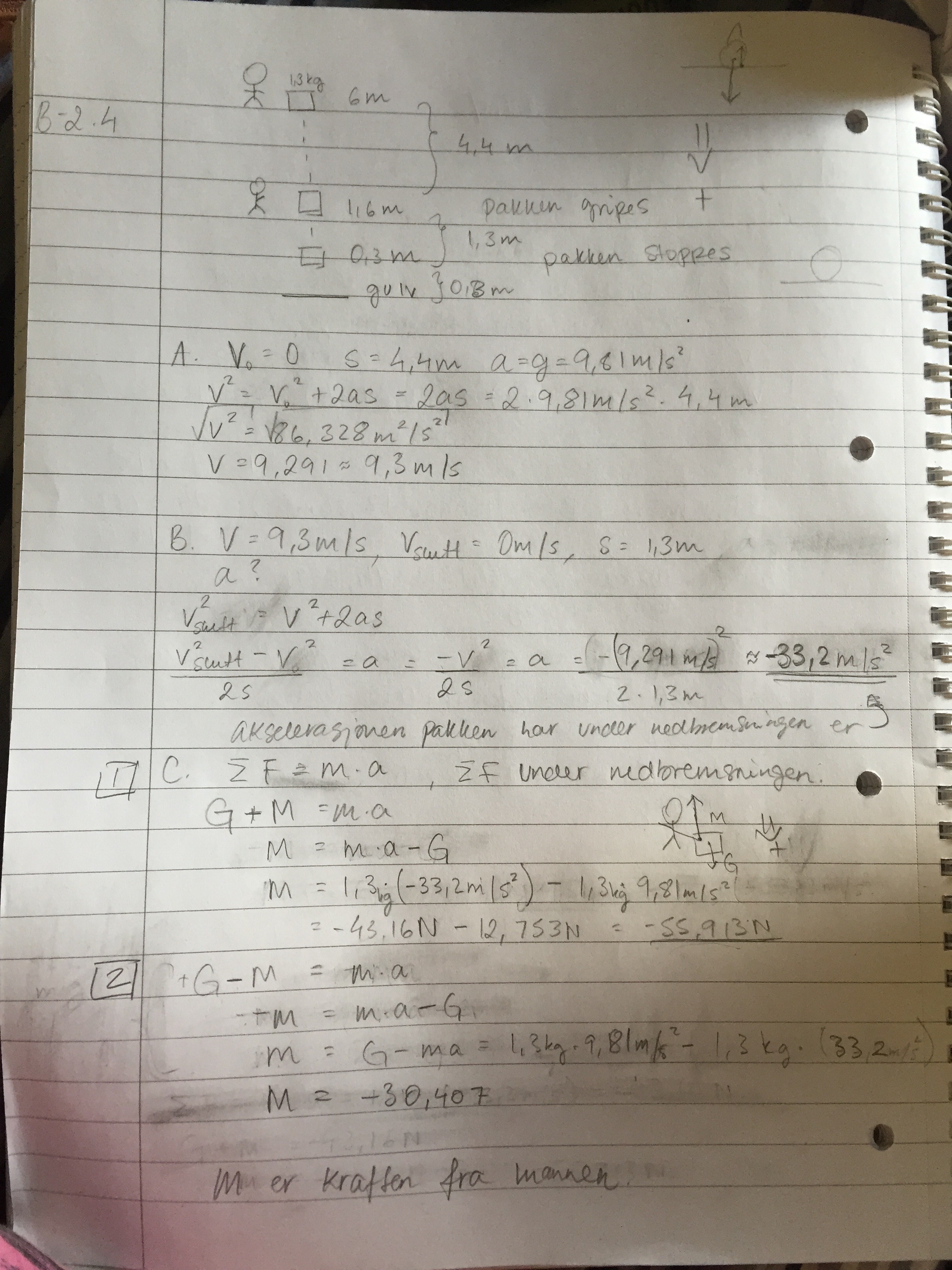

28teeth Skrevet 18. april 2016 Skrevet 18. april 2016 (endret) Jeg har løst oppgave c på to måter, der den første måten gir meg riktig svar. Hvorfor er den andre feil? // oppgave fra Ergo 1 Jeg løste den slik: edit: skrivefeil Endret 18. april 2016 av 28teeth
Chris93 Skrevet 18. april 2016 Skrevet 18. april 2016 Ser ut som om du bytter på om opp eller ned er definert som positiv retning, men at du ikke bytter fortegn på tyngdeakselerasjonen i forsøk nr 2. Jeg prøvde meg på å bytte fortegn der, og da fikk jeg like resultater på begge måtene dine. Husk at akselerasjon har en retning, akkurat slik som hastighet og krefter. 1
28teeth Skrevet 18. april 2016 Skrevet 18. april 2016 Ser ut som om du bytter på om opp eller ned er definert som positiv retning, men at du ikke bytter fortegn på tyngdeakselerasjonen i forsøk nr 2. Jeg prøvde meg på å bytte fortegn der, og da fikk jeg like resultater på begge måtene dine. Husk at akselerasjon har en retning, akkurat slik som hastighet og krefter. Jeg har definert nedover som positiv, og setter G-M= m*a (kraften fra mannen virker jo oppover, mens tyngden virker nedover). Og siden jeg har definert retningen i formelen trenger jeg ikke å tenke på fortegn? Men det må jeg i forsøk 1.
Buddy Dakota Skrevet 18. april 2016 Skrevet 18. april 2016 Du har feil fortegn på akselerasjonen helt i slutten. Du har definert positivt nedover, og setter inn en positiv verdi for akselerasjonen, selv om den virker oppover. Du har jo skrevet dette lenger oppe, at a = -33,2 m/s^2 1
