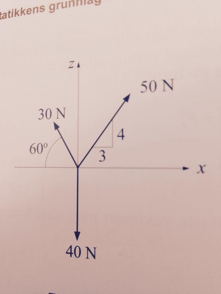

Hei, trenger hjelp med følgende oppgave;
Bestemresultanten til de tre sammenløpende kreftene i figuren; både størrelse og retning skal bestemmes.
Her prøvde å lage et kraftpolygon, og fikk til svar 120N. Fasiten derimot kom frem til 30kN. Tenker jeg feil i oppgaven?
Her er fremgangsmåten:
  1. Bruk trigonometri til å finne x og y komponentene av de tre kraftvektoren.
  2. Legg de sammen. Total kraftvektoren er da gitt av Ftot =  [F1_x + F2_x + F3_x,F1_y + F2_y + F3_y]
  3. Regn ut lengden av den vektoren.
  4. Ferdig.
EDIT: Virker ikke 30kN som litt mye? Du har tre krefter som er av størrelsesorden 10 N og det skal bli til flere tusen?
EDIT2: Virker ikke 120N som litt mye? 50 + 40 + 30 = 120. Det vil si at hvis du skal få en nettokraft på 120N så må alle tre kreftene virke i samme retning. Er lurt å tenke over svaret, ikke bare regne.
Endret av Flin
Stemmer det at kraften lengst til høyre blir F1x=sqrt(675)N og F1y=-15N
Mens for den øverst til høyre så er F2x=30N og F2y=40N og den siste gir F3x=0 F3y=-40N (er det riktig å anta at den lille trekanten med lengde 4 og 3 fastsetter forholdet mellom katetene?)
Jo er enig, men hvorfor vil ikke parallellogramloven fungere her? Ved å sette kraftparrene sammen til en resultant og danne et kraftpolygon?
