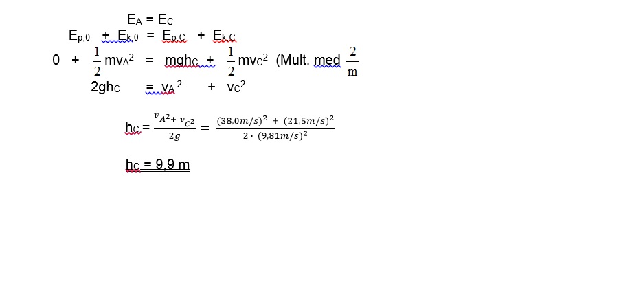

startside Skrevet 29. november 2014 Skrevet 29. november 2014 Har en oppgave i fysikk som jeg stusser litt på. det handeler om Bevart Mekanisk energi. og kan løses ved å bruke bevegelseslikningene for rettlinjet bevegelse med konstant akselerasjon. Er helt ny på Forumet så vet ikke en gang om jeg har postet innlegget på rette plassen =) på forhånd takk! Ei kule skytes loddrett opp fra bakken (A) med startfarta vA = 38,0 m/s. I C er kula i høyden hC over bakken, og da er farta vC = 21,5 m/s Vi definerer Ep = 0 på bakkenivå. Bestem høyden hC
Jaffe Skrevet 29. november 2014 Skrevet 29. november 2014 (endret) Benytt at den mekaniske energien er bevart. Det betyr at den mekaniske energien, , er den samme hele tiden. Hva var den mekaniske energien når kula ble skutt ut? Hva er den mekaniske energien i C? Disse to må, på grunn av energibevaring, være like hverandre. Endret 29. november 2014 av Jaffe

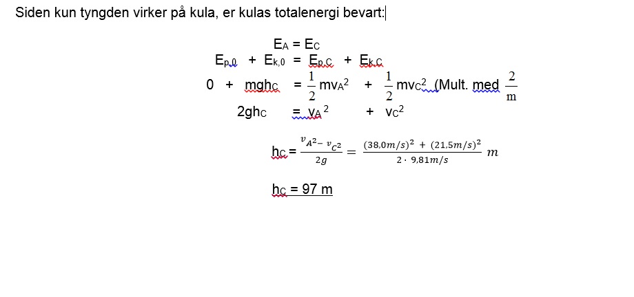

BigJackW Skrevet 30. november 2014 Skrevet 30. november 2014 Slik jeg ser det kan denne løses på ihvertfall to måter. Du kan sette opp likningene for bevaringsmengde, og løse med hensyn på hc Ek0 + Ep0 = Ek + Ep 1/2mvA2 = 1/2mvC2 + mghC Ellers kan du sette opp den tidløse bevegelseslikningen og løse med hensyn på s: 2as = vc2-vA2 Man kan anta at i punkt C så er kulen i fritt fall og man kan sette a = g Men her må du huske på akselerasjonen ved fritt fall vil være negativ i forhold til startfarten, derfor må du bruke negativ akselerasjon i likningen.
startside Skrevet 30. november 2014 Skrevet 30. november 2014 Hordan ser dette ut? logikken min sier meg at høyden er allt for stor?
Jaffe Skrevet 30. november 2014 Skrevet 30. november 2014 (endret) Ja, problemet kommer når du setter inn for energiene. Du har satt inn begge de to potensielle energiene på venstre side, og begge de kinetiske energiene på høyre side, men det du skal ha er potensiell energi + kinetisk energi i startpunktet på den ene siden, og potensiell energi + kinetisk energi i punkt C på den andre siden (slik BigJackW viste over). Med andre ord: En annen liten ting som er feil er at du har lagt på enheten m etter brøken, og så har du enheten m/s i stedet for m/s2 når du setter inn for g. Hvis du setter inn riktig enhet og dropper m-en etter brøken så skal enheten ende opp som m til slutt. Endret 30. november 2014 av Jaffe 1

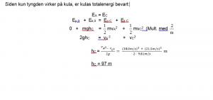

startside Skrevet 30. november 2014 Skrevet 30. november 2014 Ja, problemet kommer når du setter inn for energiene. Du har satt inn begge de to potensielle energiene på venstre side, og begge de kinetiske energiene på høyre side, men det du skal ha er potensiell energi + kinetisk energi i startpunktet på den ene siden, og potensiell energi + kinetisk energi i punkt C på den andre siden (slik BigJackW viste over). Med andre ord: En annen liten ting som er feil er at du har lagt på enheten m etter brøken, og så har du enheten m/s i stedet for m/s2 når du setter inn for g. Hvis du setter inn riktig enhet og dropper m-en etter brøken så skal enheten ende opp som m til slutt. Ble dette bedre montro? =)
Jaffe Skrevet 30. november 2014 Skrevet 30. november 2014 (endret) Ikke helt, når du trekker fra / flytter over så skal det bli et minusfortegn på det leddet, men du har pluss. Fikser du dette så ser det bra ut edit: Ser også at du har opphøyd g i andre. Hvorfor? Endret 30. november 2014 av Jaffe
startside Skrevet 30. november 2014 Skrevet 30. november 2014 Ikke helt, når du trekker fra / flytter over så skal det bli et minusfortegn på det leddet, men du har pluss. Fikser du dette så ser det bra ut edit: Ser også at du har opphøyd g i andre. Hvorfor? tolka det slik når jeg leste: og så har du enheten m/s i stedet for m/s2 når du setter inn for g.
Jaffe Skrevet 30. november 2014 Skrevet 30. november 2014 g skal ikke opphøyes i andre, det jeg mente var at g har enheten m/s2, altså at g = 9.81 m/s2 (som ikke er det samme som (9.81 m/s)2!)
startside Skrevet 30. november 2014 Skrevet 30. november 2014 g skal ikke opphøyes i andre, det jeg mente var at g har enheten m/s2, altså at g = 9.81 m/s2 (som ikke er det samme som (9.81 m/s)2!) ok...for m/s2 står for kvadrat sekund. og (9,81m/s)2 betyr 9,81 * 9,81 ? Fikk forresten 50 m nå mange takk for hjelpen der =)
Jaffe Skrevet 30. november 2014 Skrevet 30. november 2014 Det stemmer Ja, (9.81)2 hadde blitt 9.81 * 9.81 m2/s2.

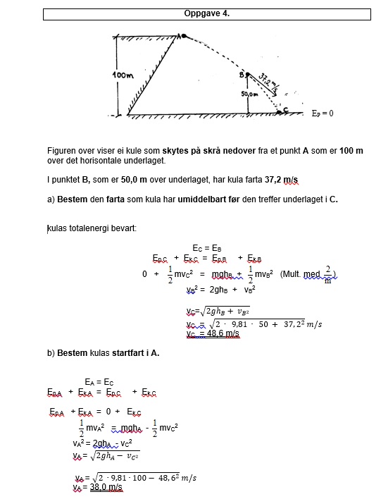

startside Skrevet 1. desember 2014 Skrevet 1. desember 2014 her er enda en til jeg ikke helt klarer å finne en likning til som jeg får til å stemme. oppgave 4 b. noen som har et tips å komme med ? jeg tenker at (som dere ser i likningen) at start farta blir sluttfrata minus den EP Høyde A ? eller
Jaffe Skrevet 1. desember 2014 Skrevet 1. desember 2014 a) Ser bra ut. b) Her blander du leddene og får da feil fortegn. Som du skriver må . Setter vi inn for energiene får vi da Når du forkorter m, ganger med 2 og flytter over får du da 1
