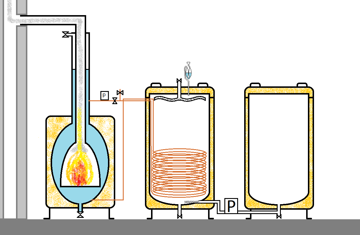

Kan noen hjelpe meg med å regne ut hvordan en varmeveksler kan bli mest mulig effektiv?
Har studert mye om emnet, leste om newtons lov om kjøling og masse annet. Men jeg kan ikke helt finne ut av det.
Det gjelder til et ølbryggeri. Jeg skal varme opp en kjele ved bruk av ved. så skal jeg sirkulere dette varme vannet igjennom en kobberspiral for å varme opp, la oss si 150L vørter.
Hvis jeg bruker 4stk 12,5m lange kobberrør ytterdiameter på 12mm, kveilet til en spiral. dvs 4 inntak og 4 uttak. Min logiske tenkning sier jo at det er bedre med 4 av disse en 1 på 50m.
Pumpen jeg skal bruke kan pumpe 50l i minuttet. innerdiameter på kobberrørene er 10mm
Hvert av rørene rommer omtrent en liter.
Kan vi ikke si at vørteren er 10grader
Hvis jeg pumper vann som er 100grader igjennom disse rørene med en flow på 50l/min, hvor mange kilowatt varme vil overføres til vørteren, ca?
La oss si at ovnen klarer å produsere 10kw og 80% av dette går over i vannet i kokekaret. dvs 8kw. Det er 60L vann i vannkappen på ovnen.
Hva er den ideelle lengden på kobberrørene, eventuelt antall for å overføre denne varmen til vørteren best mulig og hvor lang tid vil det ta omtrent?
Ledeevnen til vann er 0.58W/(m.K) kobber er 400 http://www.engineeringtoolbox.com/thermal-conductivity-d_429.html
vannets varmekapasitet er 4,187 [kJ/kg*C]
Hadde vært fint om noen tok utfordringen! Gjerne med utregning og forklaring, da ville jeg blitt veldig takknemlig! :)
Endret av griped
Man må se differensielt på varme ledet gjennom rørveggen, sammen med varmetransport i selve røret. Husker ikke akkurat nå men jeg skal se på det.
