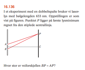

NeEeO Skrevet 27. august 2013 Skrevet 27. august 2013 Hvordan gjør jeg denne:(forklar enkelt) http://db.tt/Tqj3dFVh Beklager link til bilde, problemer med opplastning fra mobil.
RaidN Skrevet 27. august 2013 Skrevet 27. august 2013 (endret) Hvordan gjør jeg denne:(forklar enkelt) http://db.tt/Tqj3dFVh Beklager link til bilde, problemer med opplastning fra mobil. På den første utslokkingslinja har du bølgetopper fra den ene kilden som treffer daler fra den andre. Avstanden fra S2 til punktet er da et helt antall bølgelengder, mens avstanden fra S1 til punktet er det hele tallet bølgelengder minus en halv bølgelengde. Altså, hvis PS2 = 3λ så er PS1 = 2.5λ Så PS2-PS1=0.5λ Da har du nesten svaret. Hvis du trenger litt visuell hjelp til å se dette bedre, google "Two-point source interference". Endret 27. august 2013 av RaidN
NeEeO Skrevet 27. august 2013 Skrevet 27. august 2013 (endret) På den første utslokkingslinja har du bølgetopper fra den ene kilden som treffer daler fra den andre. Avstanden fra S2 til punktet er da et helt antall bølgelengder, mens avstanden fra S1 til punktet er det hele tallet bølgelengder minus en halv bølgelengde. Altså, hvis PS2 = 3λ så er PS1 = 2.5λ Så PS2-PS1=0.5λ Da har du nesten svaret. Hvis du trenger litt visuell hjelp til å se dette bedre, google "Two-point source interference". Kan ikke det være "flere" bølgelengder da? f.eks 180.25λ - 50.25λ = 130 220.5λ - 90.5λ = 130 svaret i fasiten er 160mm. Ja, søkte på det Takk! Læreren vår er elendig til å forklare... Endret 27. august 2013 av ZPAS
RaidN Skrevet 27. august 2013 Skrevet 27. august 2013 (endret) Kan ikke det være "flere" bølgelengder da? f.eks 180.25λ - 50.25λ = 130 220.5λ - 90.5λ = 130 svaret i fasiten er 160mm. Ja, søkte på det Takk! Læreren vår er elendig til å forklare... Forskjellen mellom den "lengste avstanden" (her DS1) og den "kortere avstanden" (her DS2) vil alltid være 0.5λ når D ligger på den første utslokkingslinja. Du kan sjekke ved å velge et nytt punkt på linja og telle bølgelengder fra S1 og S2. I oppgaven din vet du at PS2-PS1=130mm. Altså er 0.5λ = 130mm. Løser du denne for λ får du λ=260mm. Endret 27. august 2013 av RaidN
NeEeO Skrevet 29. august 2013 Skrevet 29. august 2013 Forskjellen mellom den "lengste avstanden" (her DS1) og den "kortere avstanden" (her DS2) vil alltid være 0.5λ når D ligger på den første utslokkingslinja. Du kan sjekke ved å velge et nytt punkt på linja og telle bølgelengder fra S1 og S2. I oppgaven din vet du at PS2-PS1=130mm. Altså er 0.5λ = 130mm. Løser du denne for λ får du λ=260mm. Ahh takk !! Men det er en oppgave til jeg ikke forstår. Itillegg forstår jeg ikke formelen: SP-BP = (n+1/2)λ Skal jeg liksom ++ med en halv f.eks: 4+1/2 = 4.5 ?

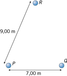

NeEeO Skrevet 1. september 2013 Skrevet 1. september 2013 Kan noen hjelpe mmeg med denne: Oppgave 8 - Lys og bølger To små høyttalere som er plassert i P og Q, sender lyd med bølgelengden 2,00 m i alle retninger. Avstanden PQ = 7,00 m. Høyttalerne sender i fase. I et punkt R 9,00 m fra P og minst 9,00 m fra Q kan vi ikke høre noen lyd. Den minste avstanden mellom R og Q er da Alternativer: 8,0 m 11,0 m 12,0 m 10,0 m 9,0 m Hvordan skal jeg regne meg fram?
RaidN Skrevet 1. september 2013 Skrevet 1. september 2013 (endret) Kan noen hjelpe mmeg med denne: Oppgave 8 - Lys og bølger To små høyttalere som er plassert i P og Q, sender lyd med bølgelengden 2,00 m i alle retninger. Avstanden PQ = 7,00 m. Høyttalerne sender i fase. I et punkt R 9,00 m fra P og minst 9,00 m fra Q kan vi ikke høre noen lyd. Den minste avstanden mellom R og Q er da Alternativer: 8,0 m 11,0 m 12,0 m 10,0 m 9,0 m Scale.jpg Hvordan skal jeg regne meg fram? Hvilket alternativ gir RQ - RP = 0.5λ ? Forøvrig litt rart med et alternativ på 8,0m når oppgaven sier "minst 9,00m fra Q". Endret 1. september 2013 av RaidN
NeEeO Skrevet 1. september 2013 Skrevet 1. september 2013 Hvilket alternativ gir RQ - RP = 0.5λ ? Forøvrig litt rart med et alternativ på 8,0m når oppgaven sier "minst 9,00m fra Q". Ingen? RQ-RP vil jo alltid være et helt tall når alternativene er hele tall.
Janhaa Skrevet 1. september 2013 Skrevet 1. september 2013 Ingen? RQ-RP vil jo alltid være et helt tall når alternativene er hele tall. RQ = 9 + 0,5*2 ????
