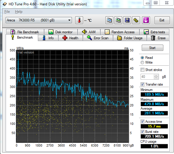

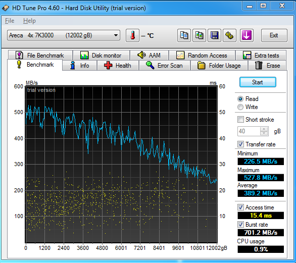

litt bilder...
Gjør mere i morgen siden dagen i dag har vært hektisk :thumbdown:

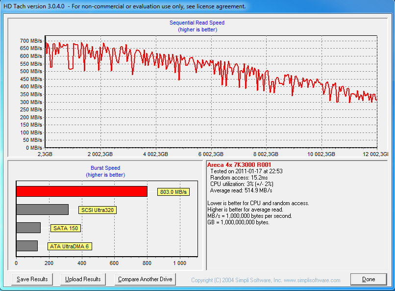

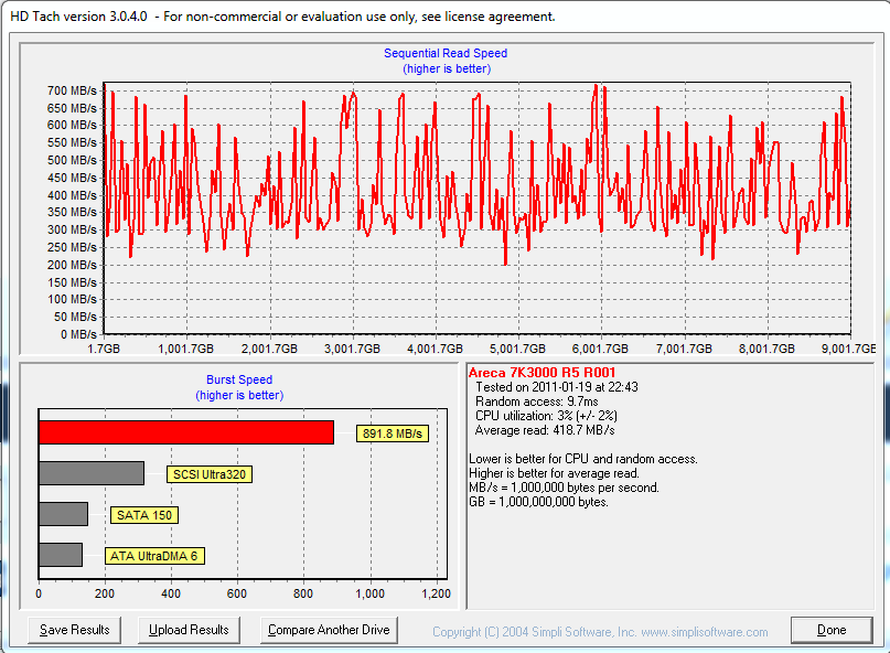

hdtach 4x 7K3000 r0 64bit lba 128k stripe.

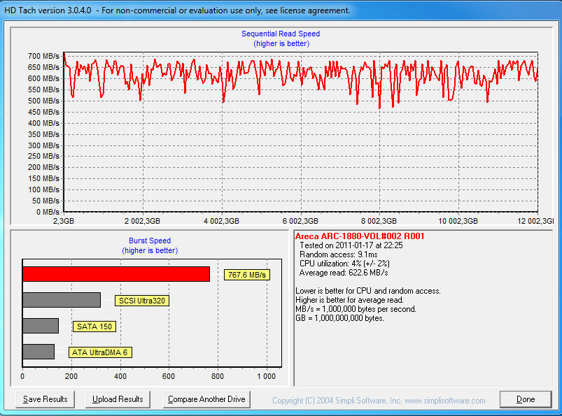

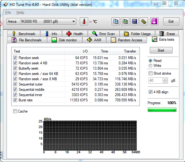

hdtach 4x 7K3000 r0 128k stripe 4k block

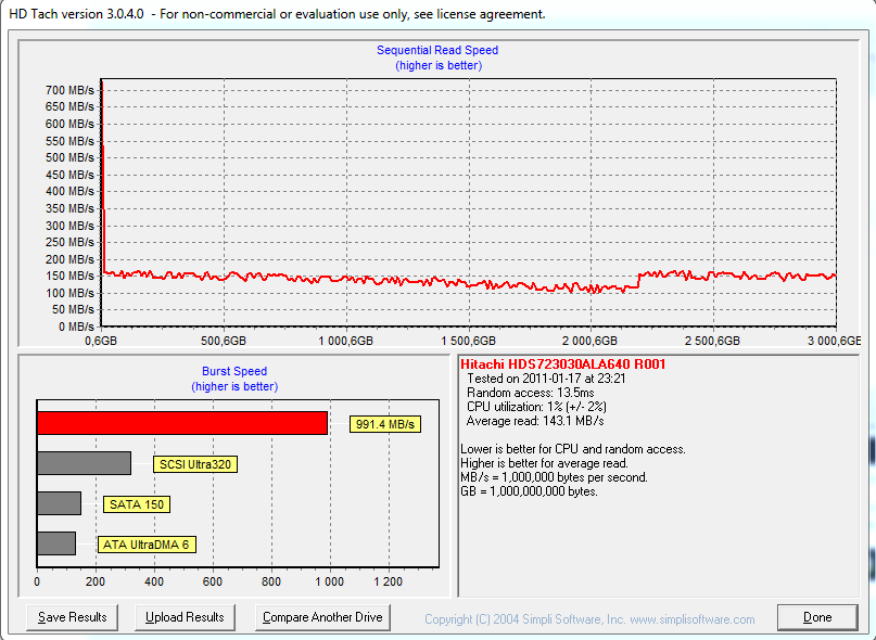

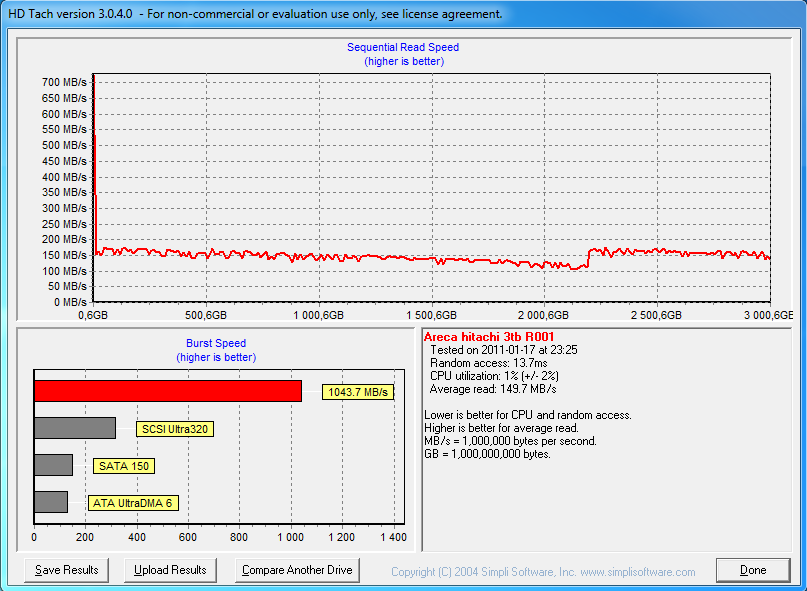

hdtach single hitachi 3tb passtrough write back
hdtach single hitachi 3tb passtrough write trough

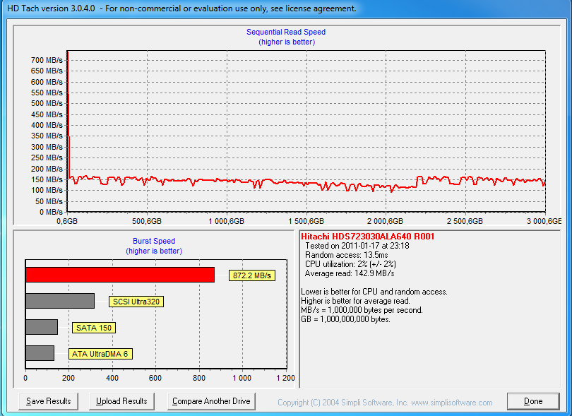

hdtach single hitachi 3tb write back

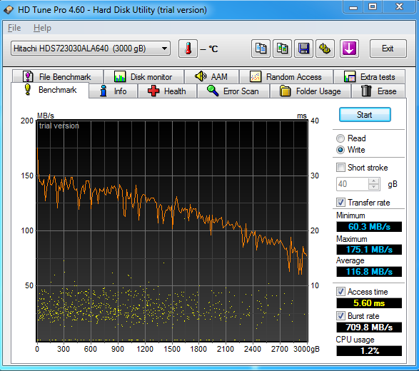

hdtund 8mb test single hitachi 3tb write test write back

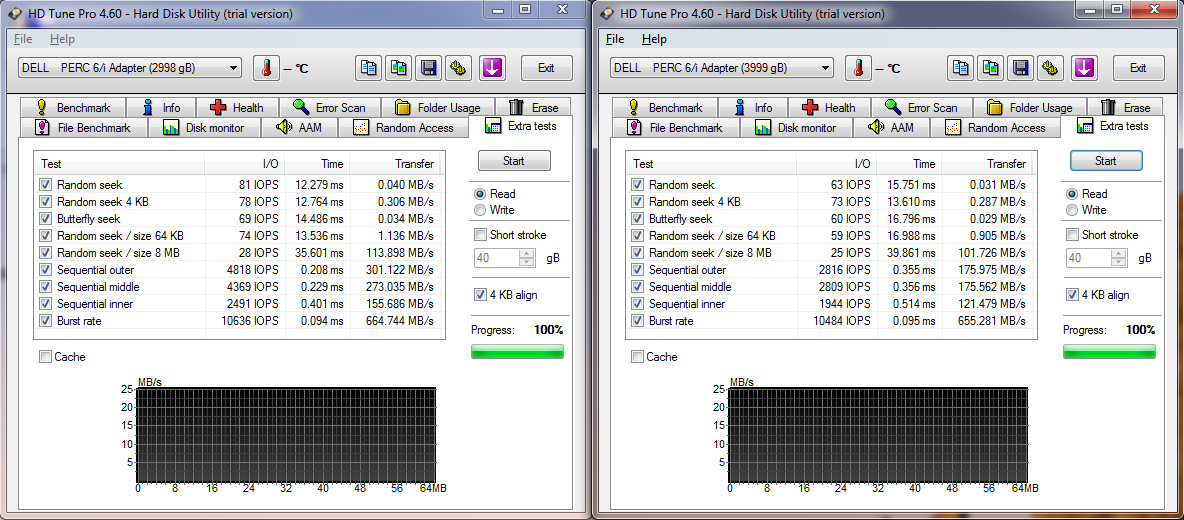

Jeg slenger ut noen HDTune tester av WD1001 FALS vs Samsung F4 i raid 5 når jeg får kjørt testene ferdig. (på en PERC 6/i)

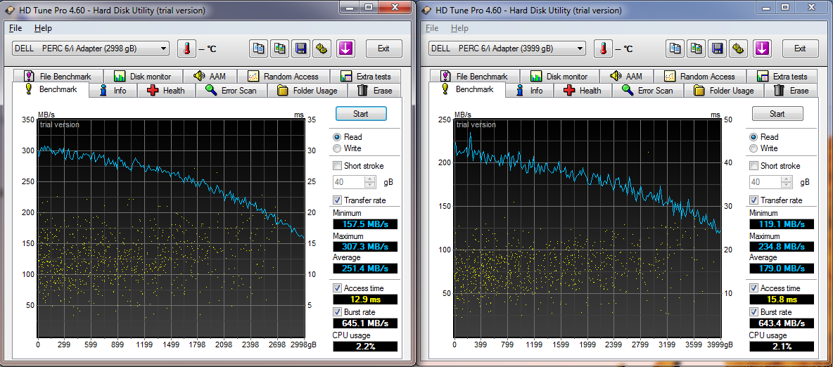

4R5 WD1001 FALS vs 3R5 Samsung F4
Ser ut som jeg må kople på en F4 til for å jevne det litt ut men totalt sett er det ganske ok når man tar i betraktning at F4 bare er 5400rpm mens WD1001 er 7200rpm.
edit:
WD til venstre og Samsung til høyre.
